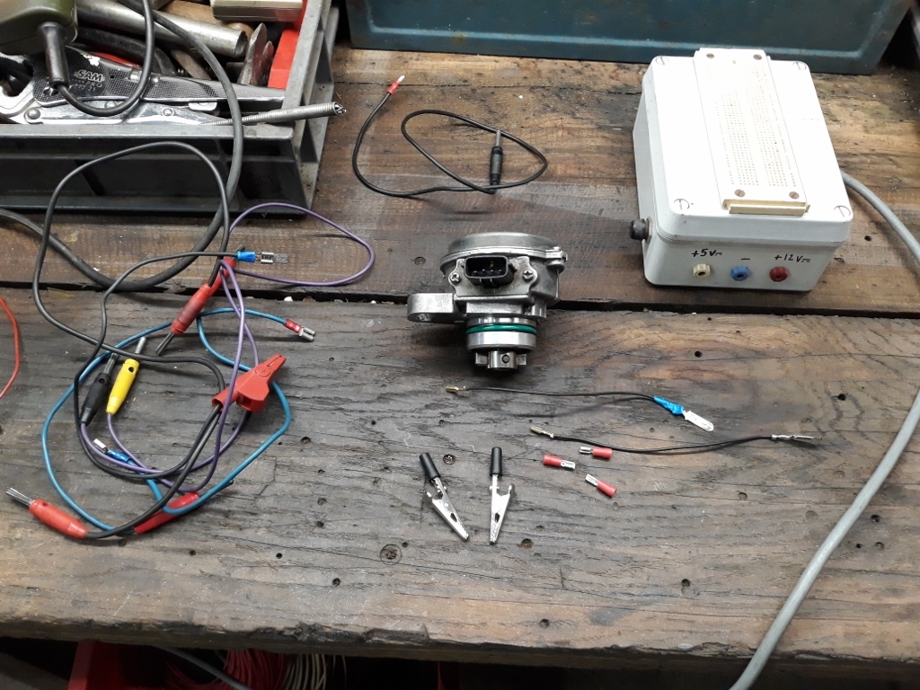

M A T E R I E L N E C E S S A I R E :
un CAS à tester
un multimètre qui possède la fonction test diode
une alimentation 12 Vcc ou une batterie
des pinces crocodile et des fiches banane
des petites cosses type haut parleur (celles qui sont plates et étroites)

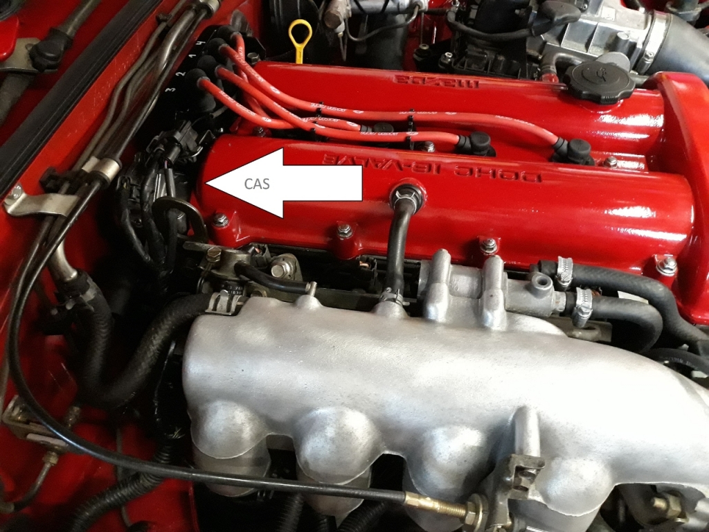

ETAPE 1 : localiser et démonter le CAS

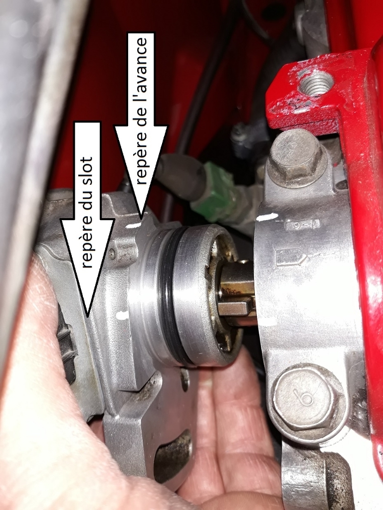

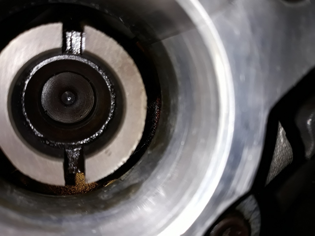

On procède au démontage du CAS. Si on ne veut pas se retaper un réglage de l'avance à l'allumage, on peut repérer l'alignement du CAS avec un trait au marqueur. Puis il suffit d'une clé plate de 12 et d'un peu de dextérité pour le sortir en entier, car il est un peu coincé entre le pare-feu et le moteur. Mais ça passe. Faut pas hésiter à démonter ce qui peut gêner, notamment les câbles vers la bobine et la sonde Lambda. C'est mieux aussi si le moteur est propre :cubitus:
En sortant le capteur on fera attention à la position du slot, car il sera important de le repositionner exactement au même endroit au remontage. En effet il y a un sens de montage et on voit bien sur la photo que ce n'est pas symétrique. Pour ma part j'ai repéré sa position avec un trait de marqueur. Attention aussi il y a 2 slots (certains diront des oreilles), et l'un des 2 est fendu, ce qui permet de le repérer (pas bêtes les Japonais :bien: )

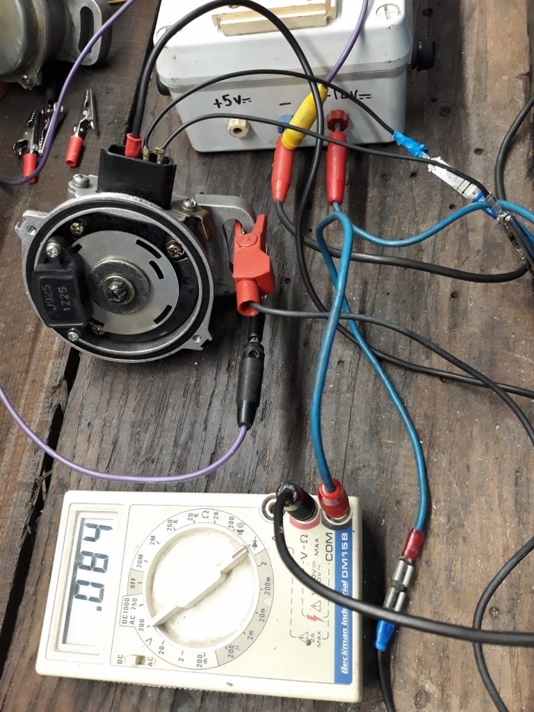

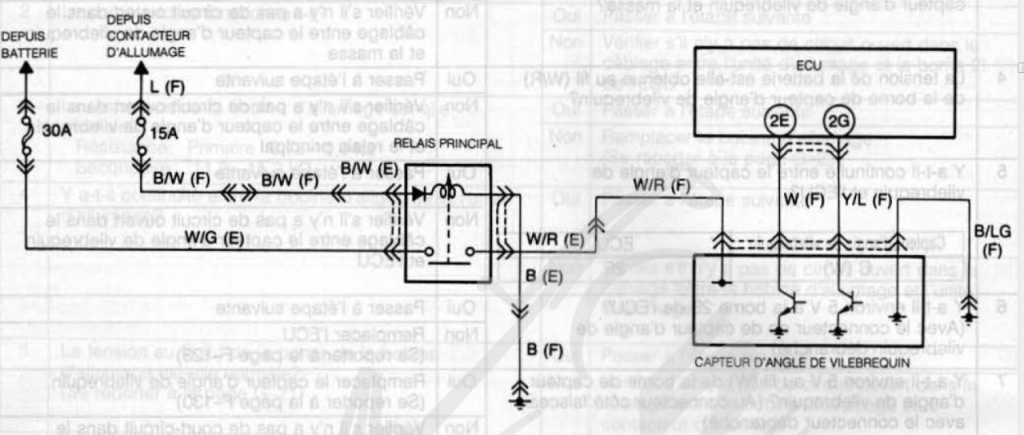

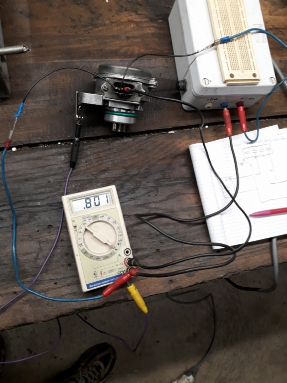

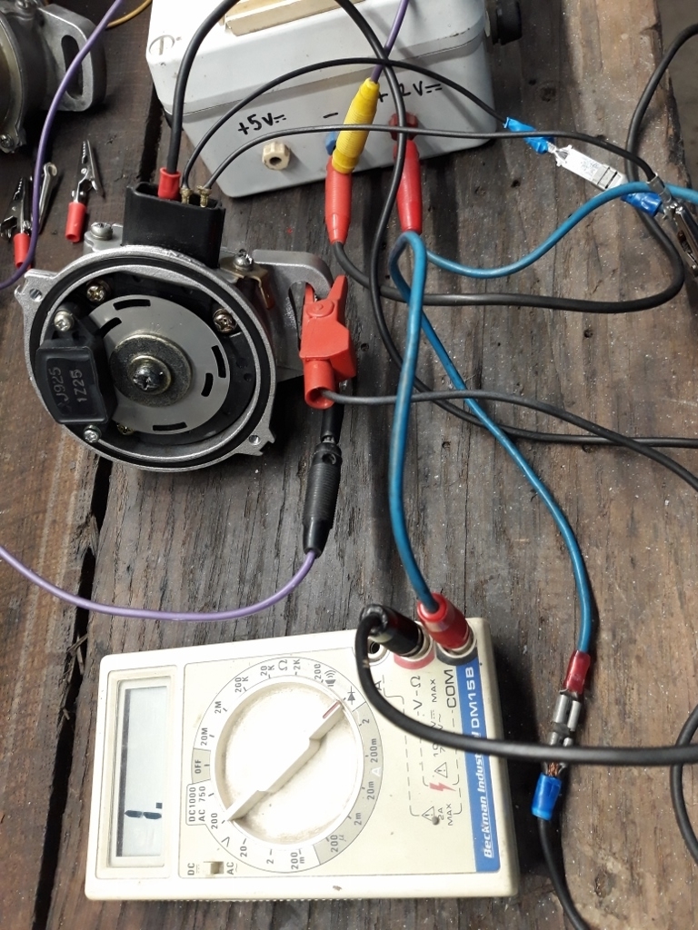

On prépare à présent 3 câbles avec les petites cosses, une alim 12 VDC (ou une batterie). Le CAS a un connecteur avec 4 bornes, de gauche à droite quand on regarde le CAS avec le joint en bas:
le 0V - la masse (fil noir/vert)
le +12 (fil blanc/rouge)
le signal "Ne" fréquence de rotation (fil blanc)
le signal "Ng" position des cylindres (fil bleu/jaune)
Et on réalise le câblage suivant le schéma suivant (désolé c'est pas très beau mais je suis pas dessinateur :sic: )

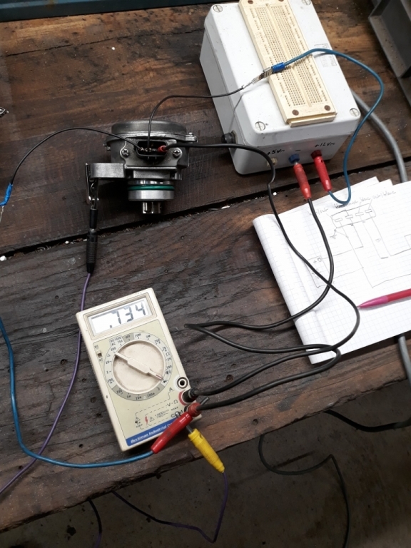

à ce moment on utilise la fonction "test diode" du multimètre, que l'on va brancher sur la borne correspondante au fil blanc.
On va tourner à la main la tête du CAS dans le sens horaire et on va compter que sur un tour complet, le signal va osciller 4 fois entre le 1. et zéro ce qui correspond bien aux 4 pulses attendues.
On déplace le connecteur sur la 4e borne, correspondante au fil bleu jaune. On tourne à nouveau le capteur dans le sens horaire, et on va compter cette fois 2 oscillations sur un tour.
Comme je disposait de 2 CAS j'ai réalisé le montage sur les 2 capteurs, et c'est le même résultat, ils fonctionnent tous les deux (d'ailleurs en passant si quelqu'un en a besoin => mp :cyp: ).
=> on peut recommencer l'opération plusieurs fois pour être sûr que ça fonctionne ... ou pas ! Car si cela ne fonctionne pas, c'est que la cellule est morte :red: , il faut changer le CAS ! (j'en ai un à vendre pour mémoire :P )
