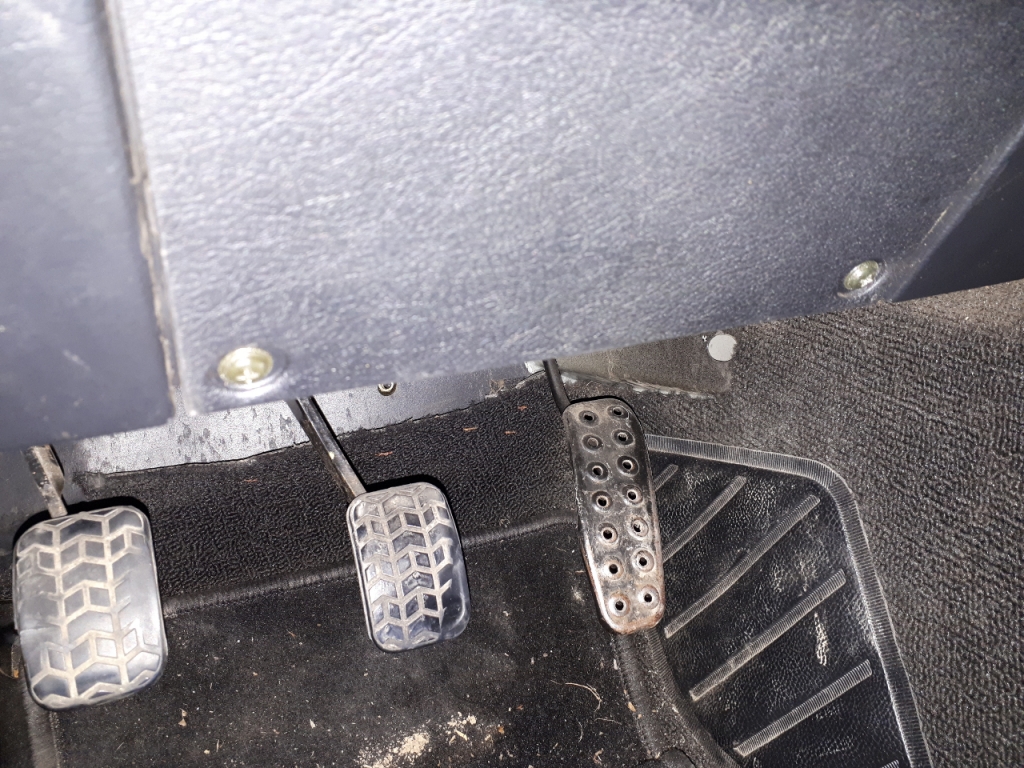

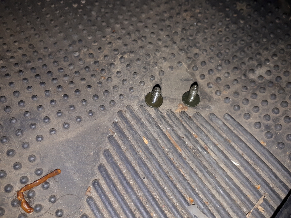

B Enlever le 2 deux écrous qui maintiennent la partie basse de volant.
Attention, une fois les deux vis retirés, mettez votre main pour ne pas trop enfoncer les vis.

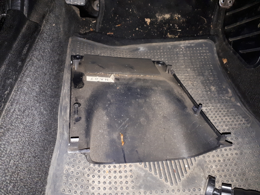

Enlevez le couvercle doucement. Vous tirez légèrement vers le bas puis ver le siège. Au remontage vous verrez qu’il y 4 guide pour le remettre.

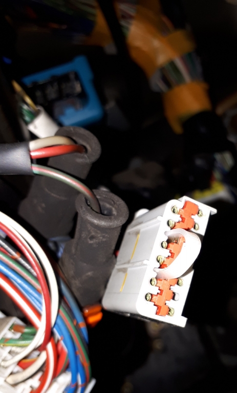

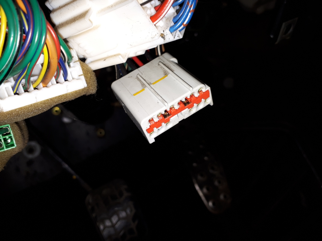

C Identifier ou localiser le boitier bleu et retirer la branchement gris clair. Il y a un détrompeur pour faciliter l’enlèvement.

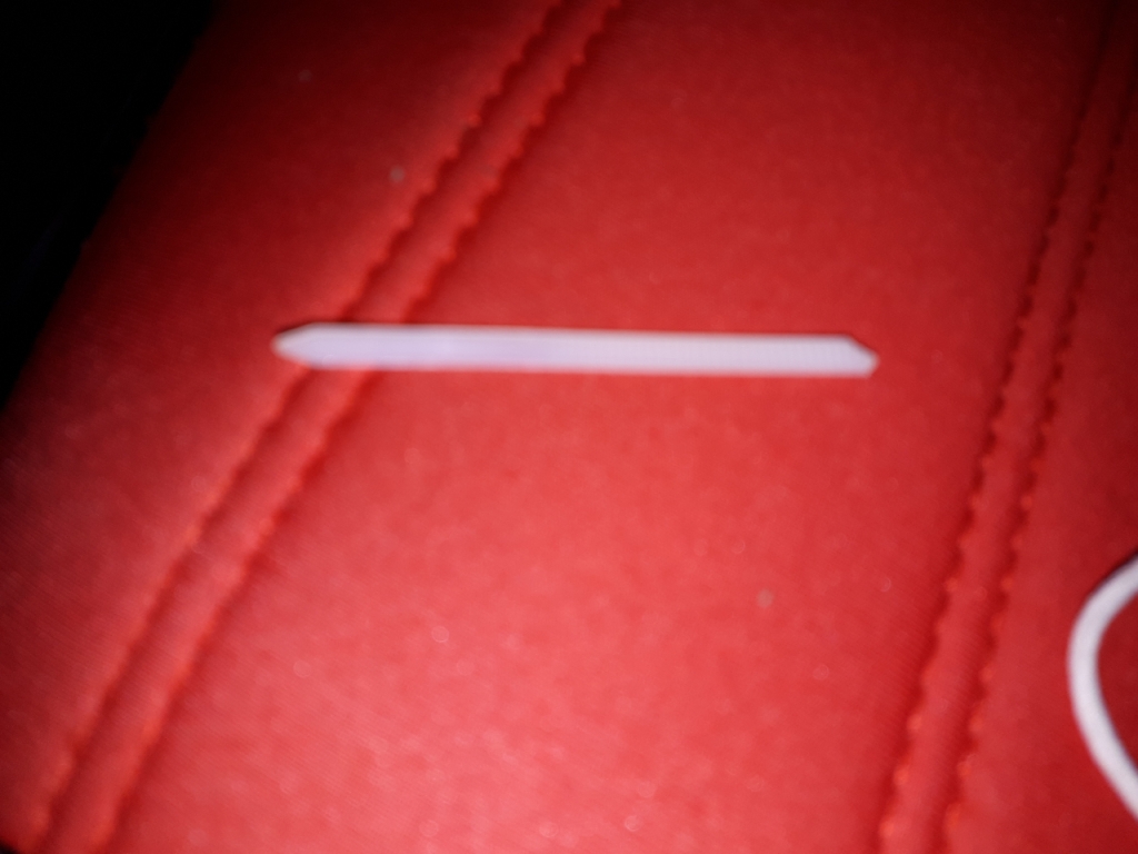

D Maintient couper identifier les trous où il faut mettre le bout de collier de serrage. Couper à votre convenance
E Retournez la prise et vous allez voir 3 fois 2 pico orange .Enfoncez votre bout de plastique comme montrer ci-dessous. Dans ces deux encoches.
F Rebrancher la batterie et tester. Si il n’y a plus de clignotement du signe d’erreur air bag, couper le moteur, G Consolider l’insertion du collier de serrage avec un scotch tape ou ce que vous voulez.
H Vous ne rebranchez plus l’ensemble.
I Réinstallez le plastique bas du volant.

J'imagine qu'il y a dans le connecteur un mécanisme qui détecte le débranchement (classiquement : mise à la masse des deux bornes), que c'est ce qui déclenche le défaut et non ce qu'il y a réellement aux bornes de l'airbag, et que le collier en plastique simule le branchement. Tu mettrais 2 bouts de cure-dents ou un connecteur vide ou le ver de terre séché de la 4e photo :ptdr: à la place, ça marcherait aussi. :idea:
