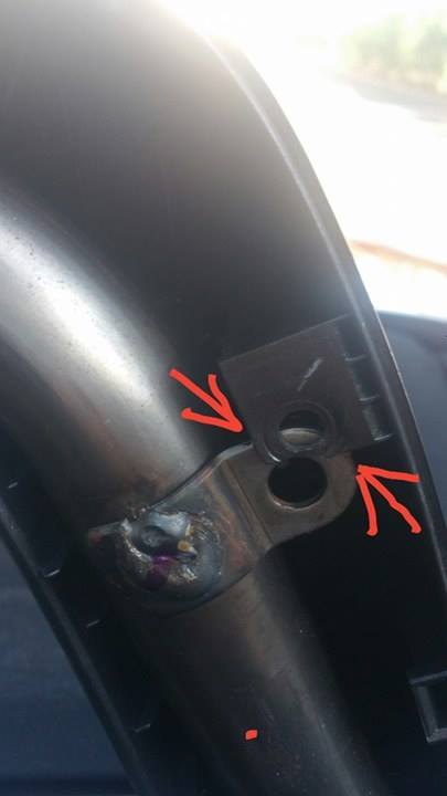

Bon ce petit tuto est pas grand chose, mais j'ai tellement galéré à les remettre qu'il fallait que je l'explique... Ce tuto servira peut être aux personne qui les ont démonté mais qu'il conserve un décalage entre les deux caches plastiques. . :aie:
Etape 1

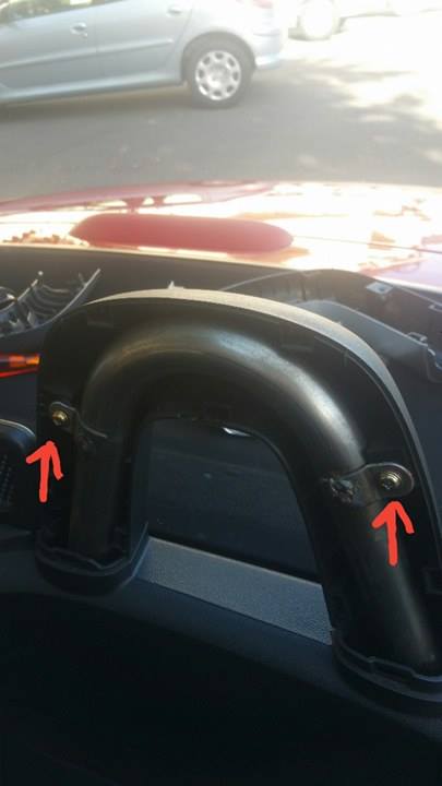

On démonte le cache cotés habitacle en le tirant vers le haut.
Etape 2
On démonte les deux visses ci dessous.
Etape3
Le cache plastique arrière peut donc se désaccoupler de l'arceau. Maintenant voici la chose pour laquelle j'ai passer 30 minutes à savoir comment il se mettait :ptdr:
Il faut faire glisser la partie en fer là ou on fixe la vis dans la petite partie du cache plastique comme ci-dessous et de le faire glisser vers le bas. En gros faut que la partie en fer soit entre les deux pattes en plastique.
Tu n'as plus qu'à répéter l'opération dans le sens inverse et tu as de magnifiques couvre arceau! :o
PS: Ce tuto va peut être me faire passer pour un teubé ! :aie:
La bise, Fred. :hello:

:D il faut aussi faire attention au sens il y a un côté droit et un côté gauche.Autrement il faut moins de cinq minutes pour le démontage / montage de l ensemble !

Oui 5 minutes et encore en prenant son temps. Mais les fichu pattes m'ont fait chier quand même :ricane:

Moi j'y ai passé 3h à chercher à comprendre pourquoi la partie noire ne voulait plus se clipser sur la partie blanche... avant de lire ton post et me souvenir que j'avais noté ce détail de fente lors du démontage :roll:
Faut dire qu'entre le montage et le démontage il s'est bien passé 2 semaines de prise de tête pour enlever la peinture noire qu'avait mis le précédent propriétaire sur le white pearl d'origine et de repeindre...
Bon, grâce à toi, ma 20eme anniversaire a retrouvé ses caches arceaux couleur d'origine sans casse plastique !
De teubé à teubé, merci
