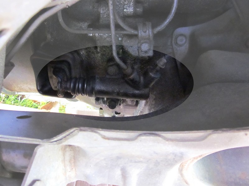

ETAPE 1 : Faire de la place
Il suffit de mettre la voiture sur cales et enlever la roue avant droite.
Ainsi vous aurez accès au récepteur d'embrayage

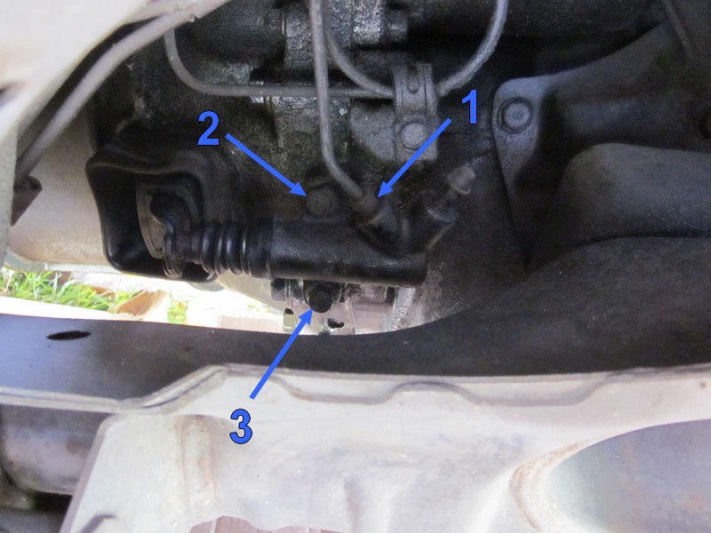

Dans un premier temps, il faut dévisser entièrement le tuyau en 1 (clef de 10) afin de le désolidariser de l'ensemble et éviter de le plier ou le casser.
On dévisse ensuite les boulons 2 et 3 (douille de 12)
Du liquide corrosif va s'écouler, il faut prévoir un carton ou un récipient afin d'éviter d'en mettre partout.
Voilà, vous avez le récepteur en main, profitez-en pour le nettoyer.

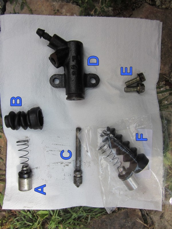

Mais en résumer, lorsqu'on démonte le soufflet, on remarque que le piston est creux.
Avec la pince, on l'attrape par l'intérieur SANS GRIFFER la chemise extérieur, sinon le récepteur est mort, et on le retire doucement.
Vous avez donc maintenant l'équivalent de la photo ci-dessous
A> l'ancien piston et B> l'ancien soufflet à remplacer
C> le poussoir, D> le corps du récepteur et E> les 2 boulons
F> le kit de réparation (un nouveau piston et un nouveau soufflet
Avant remontage, un petit nettoyage ne fait pas de mal ;)
ETAPE 4 : Remontage
1- Insérer le poussoir C dans le soufflet neuf (par le côté fin hin :aie: )
2- Huiler très légèrement le joint du piston et l'introduire dans le récepteur, ressort en premier. Il faut un peu de dextérité mais rien de méchant. C'est l'une des 2 seules étapes un peu chiante.
3- Mettre un peu de graisse sur le bout de la partie fine du piston. Replacer le soufflet dans la rainure du récepteur.
Voilà, il est comme neuf :D

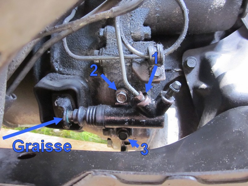

1- Avant toute chose mettre un peu de graisse au bout du poussoir
2- Placer le récepteur : poussoir contre butée d'embrayage et remettre le boulon n°2 (douille de 12) mais pas à fond !!!
3- Mettre le boulon n°3 presque à fond mais ne pas serrer
On arrive à la 2ème opération un peu pénible, il faut revisser le tuyau (1) mais ne surtout pas vriller le pas de vis !!!
4- Retirer la vis n°2 afin que le récepteur soit un peu mobile
5- Présenter le tuyau et visser à la main au début pour être sûr de ne pas forcer. (c'est là qu'on est content d'avoir nettoyé les pièces !)
6- Une fois que le tuyau est bien rentrer mais pas serrer à fond, toujours pour avoir un peu de jeu, remettre le boulon n°2 en vérifiant que le poussoir est bien en place dans la butée.
7- Serrer les boulons afin que le récepteur ne bouge plus.
8- Bien serrer l'écrou du tuyau pour qu'il n'y ai pas de fuite.
