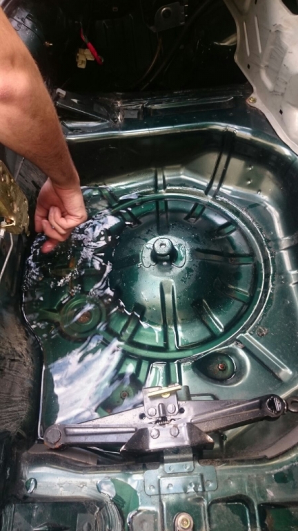

Voilà, suite à de fortes pluies, je me suis aperçu que j'avais une piscine dans mon coffre, le coupable mon rain rail. :(
Du coup Je vous propose un tuto, comme dit le titre, pour changer de rain rail sans enlever la capote sur NB. :)

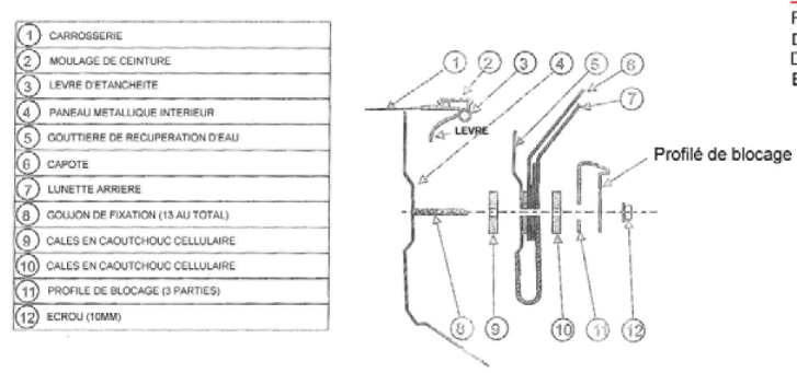

Vous voyez maintenant apparaitre le rail métallique de fixation de la capote composé de trois pièces.
-Retirez les 13 écrous à l'aide du cliquet et de la douille de 10.
-Retirez le rail métallique
-Vous avez un tendeur de capote de chaque coté. Notez leurs positions avant de les retirés.

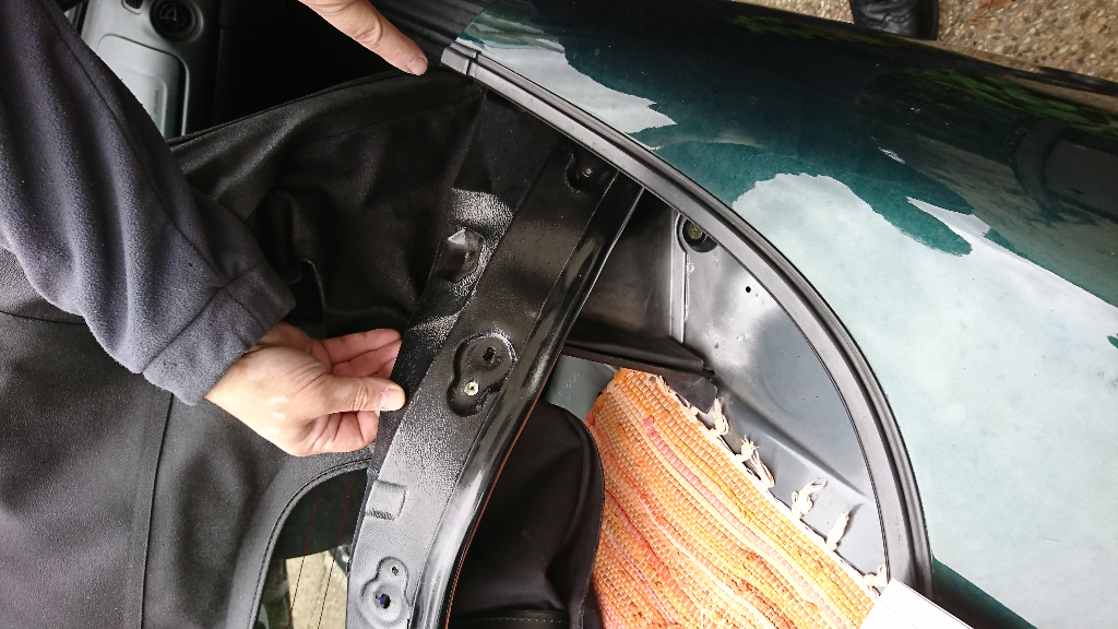

Coté extérieur

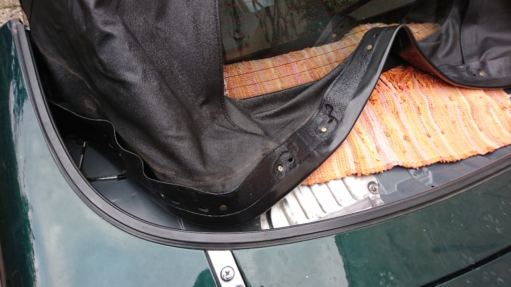

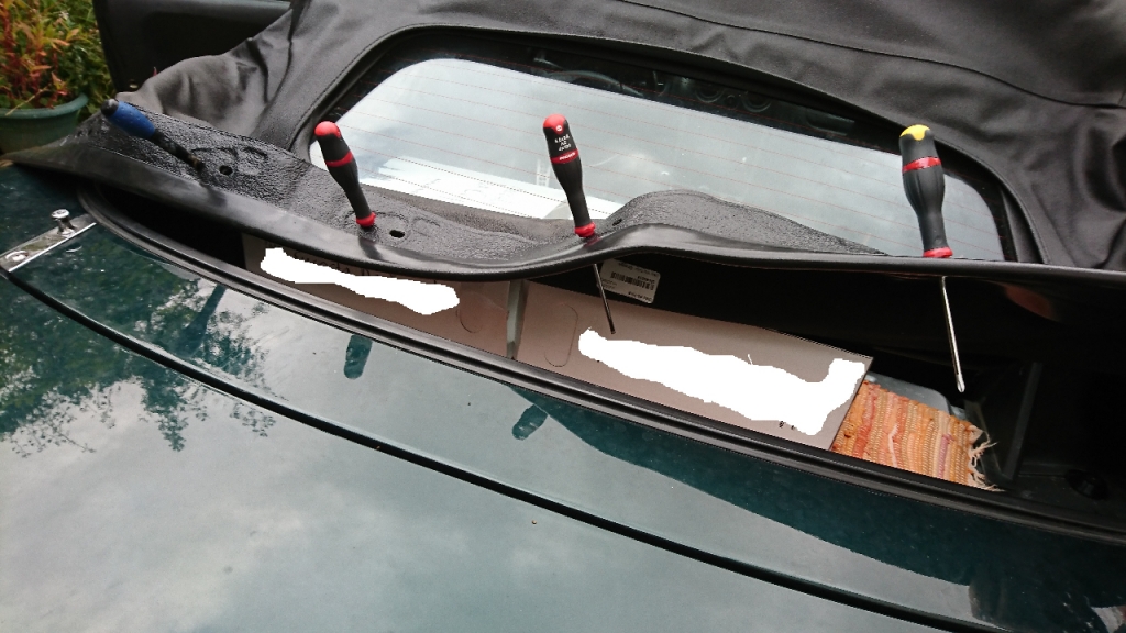

-Poussez l'ensemble capote rain rail en dehors des tiges filetées de la carrosserie. Commencez par le milieu de la capote c'est plus facile et remontez sur les cotés.
Attention il y a un joint/une lèvre collé à la carrosserie, ne l'abimer pas.
Voila ce que ça donne:

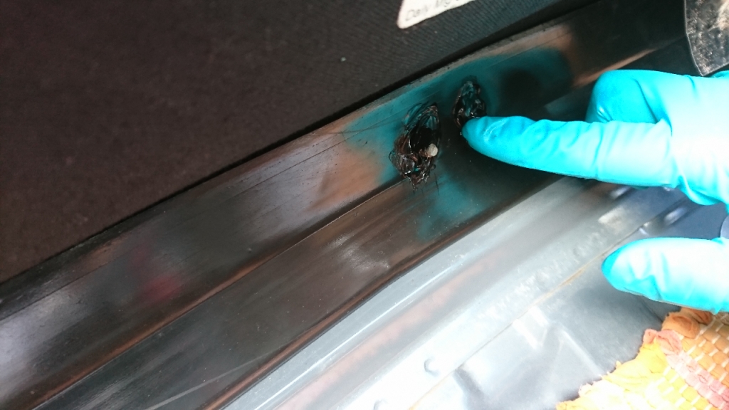

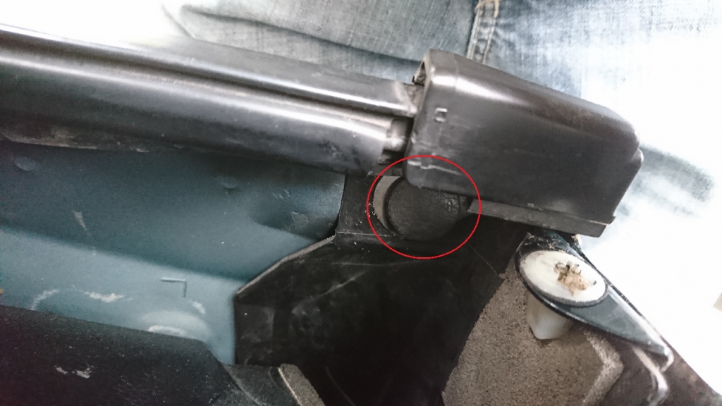

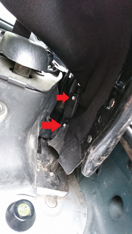

Pour sortir entièrement l'ensemble capote rain rail il faut percer deux rivets (flèches rouge) de chaque coté situés sur l'armature de la capote. l'accès à ces rivets se fait de l'extérieur depuis l'arrière du véhicule, ils sont bien cachés.
Coté conducteur
Coté passager
J'ai d'autres photos pour vous aider à trouver ces deux rivets si besoin.

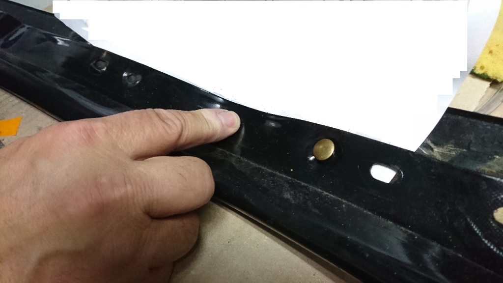

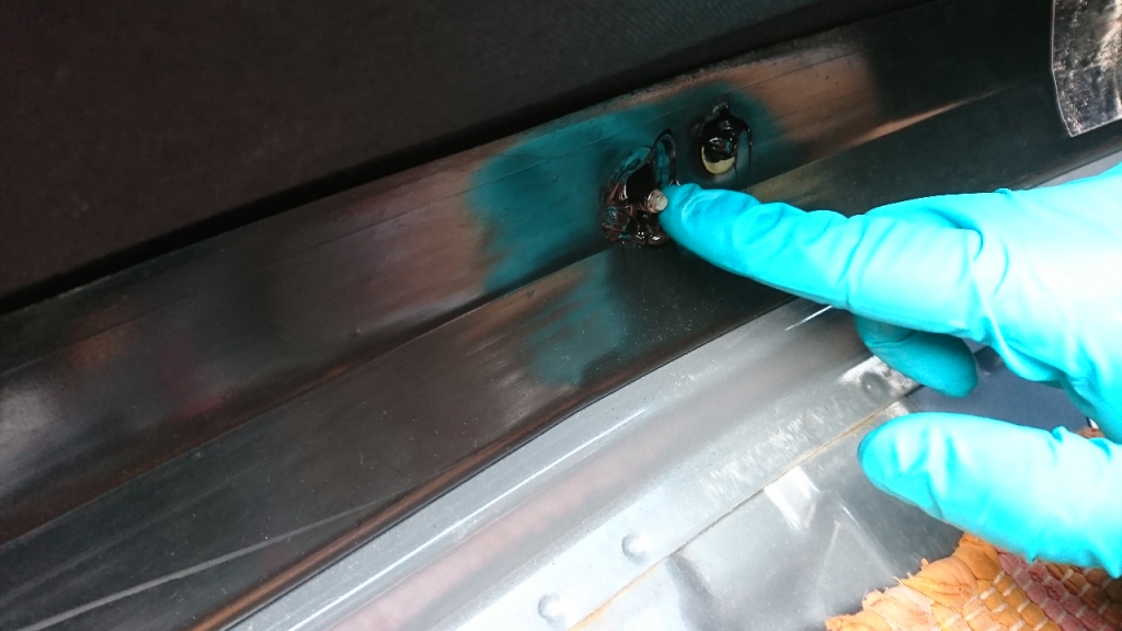

-Pour détacher le rain rail de la capote, il suffit de percer les rivets avec une visseuse.
Oui oui une visseuse avec un bon foret vous permettra d'user le métal du rivet sans faire un trou supplémentaire pour les maladroits.

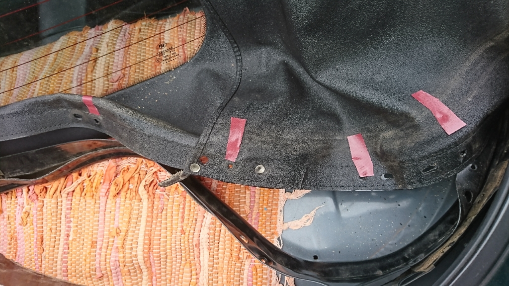

A ce moment il est important de noter le sens dans lequel est mis le rain rail!!

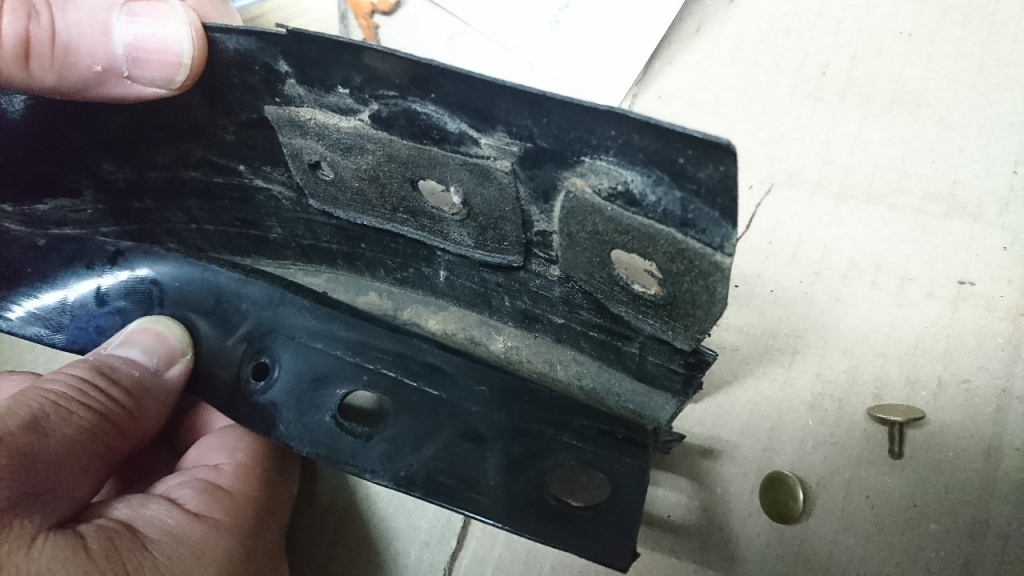

-Une fois les 10 rivets enlevés le rain rail se détache tout seul. J'ai marqué les endroits des vieux rivets par le scotch rouge. Sur la photo il reste deux rivets, normal ce sont les rivets qui maintiennent les différentes parties de la capote ensemble. Du coup on y touche pas.

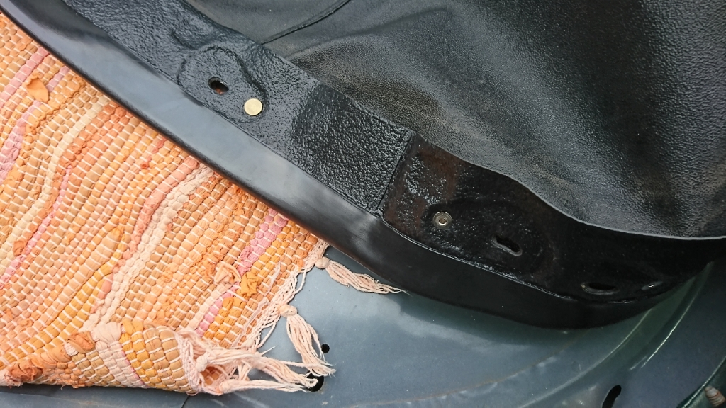

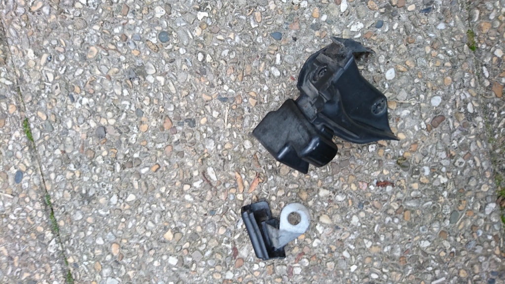

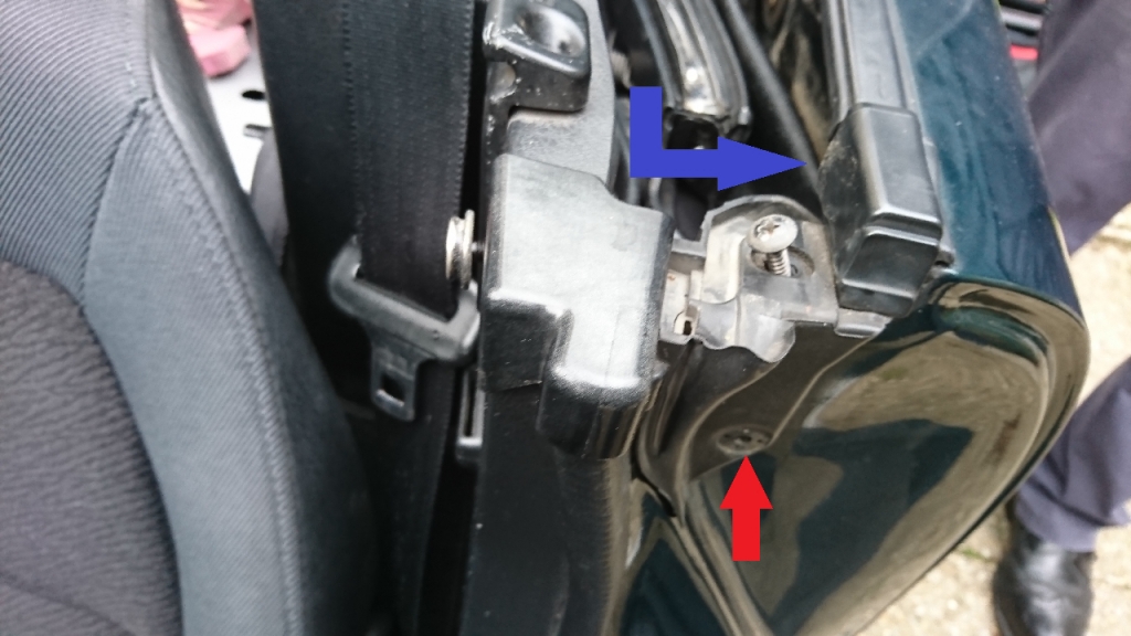

- En ce qui concerne les coins du rain rail, il faut démonter la pièce qui se situe sur le coin de la carrosserie.
-Retirez les deux vis avec un tourne vis cruciforme, elles sont déjà dévissées sur la photo.
Retirer ensuite le clip très fragile au niveau de la flèche rouge. (même méthode que pour les clips de la moquette)
-Ensuite si on suit la flèche bleue on aperçoit ce joli clip en plastique qu'il faut aussi retirer. Celui-ci est relativement facile à retirer.
-Vous pouvez maintenant retirer ces deux pièces, !Noter la position du rain rail avant de retirer les pièces!
-Faites la même chose de l'autre coté!

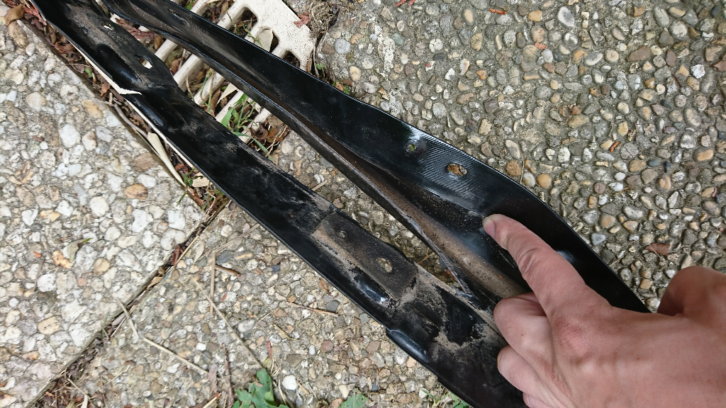

Maintenant vous devriez pouvoir retirer complètement le vieux rain rail
C'est à ce moment qu'on regarde l'état de l'ancien ran rail :aie: :ttt:

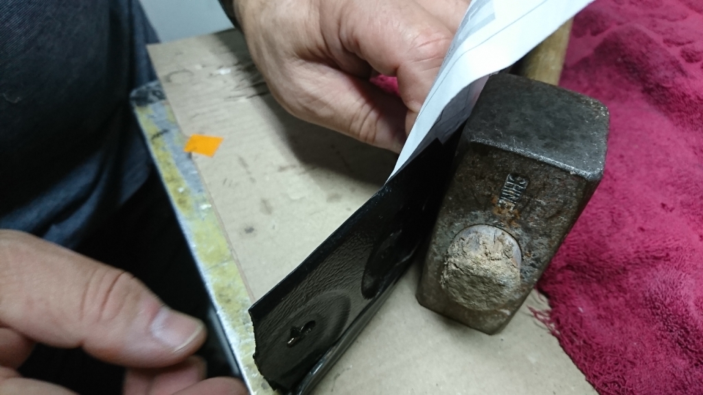

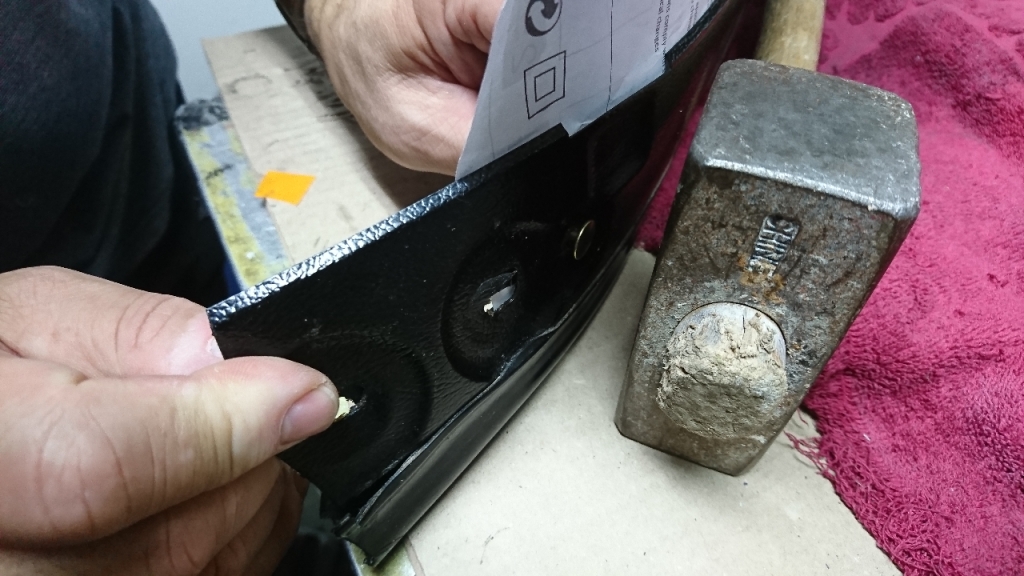

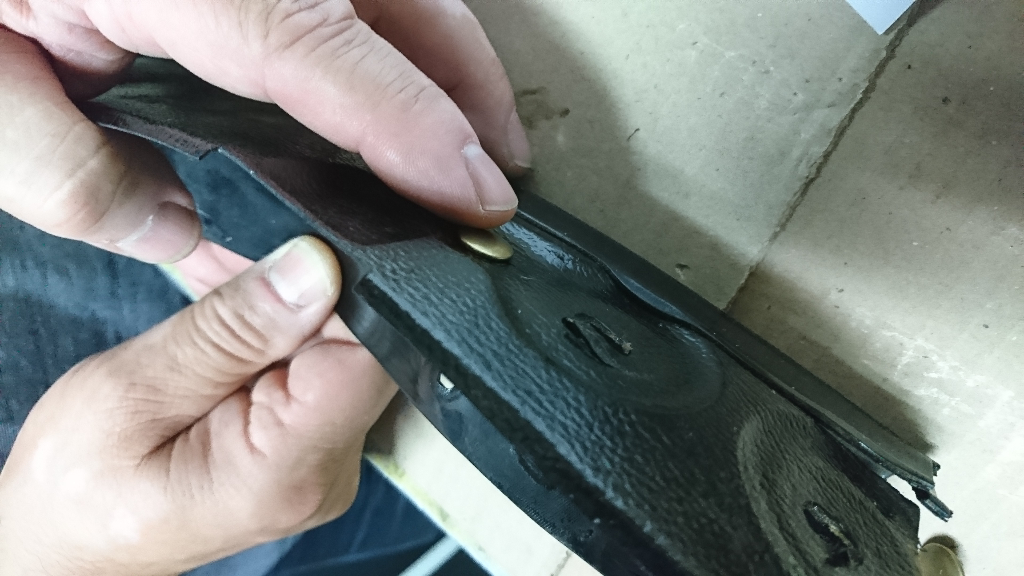

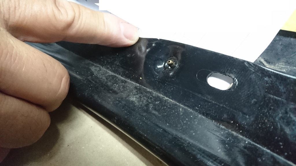

Je vous donne l'astuce qui vous fera gagner énormément de temps lorsque vous commencerez à mettre vos rivet, munissez-vous des vos plus beaux tourne vis et placez les à la place de vos futurs rivets. Attention à la carrosserie. Vérifiez que vous n'avez pas de décalage entre le rain rail et la capote.
Assurez-vous de bien faire passer la partie longue de vos rivets à travers la première lèvre du rain rail, la capote puis la seconde lèvre du rain rail.

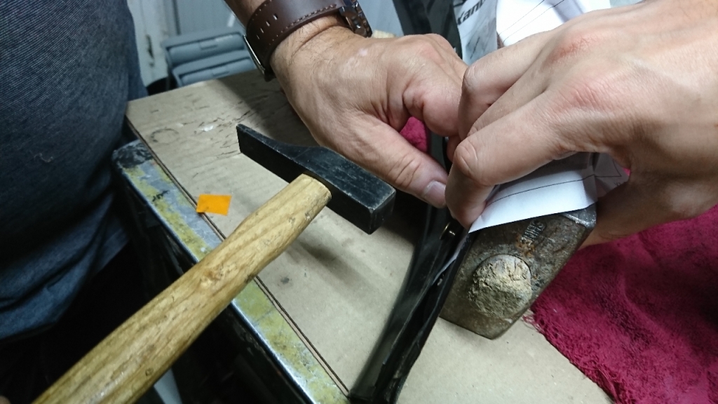

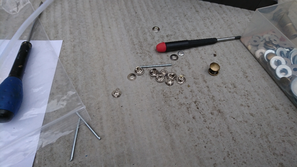

Sur le moment je n'ai pas eu le temps de faire des photos du coup je vous refait une petite session photo pour mieux comprendre. La feuille blanche représente la capote.

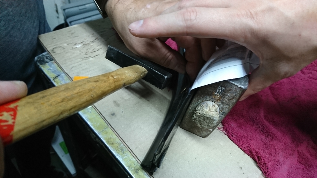

Mettez l'autre partie du rivet en position.
-Frappez le à l'aide des marteaux. Un marteau qui frappe un coté du rivet et l'autre qui amortit l'autre bout du rivet. C'est la que les deux paires de bras sont utiles et attention les doigts.
Attention positionnez les rivets correctement car vous n'avez le droit qu'à un essai par rivet, et ils se mettent rapidement de travers.
Voici les rivets ratés. J'ai du en rajouté d'autres d'une autre couleur, une fois finit les rivets ne se voient pas, donc aucune importance.
-Répétez l'opération jusqu'à avoir mis tous les rivets à frapper.

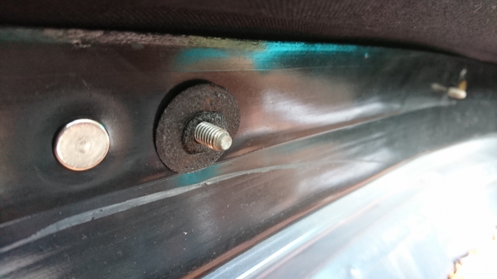

- Mettez une rondelle en mousse par tige filetée

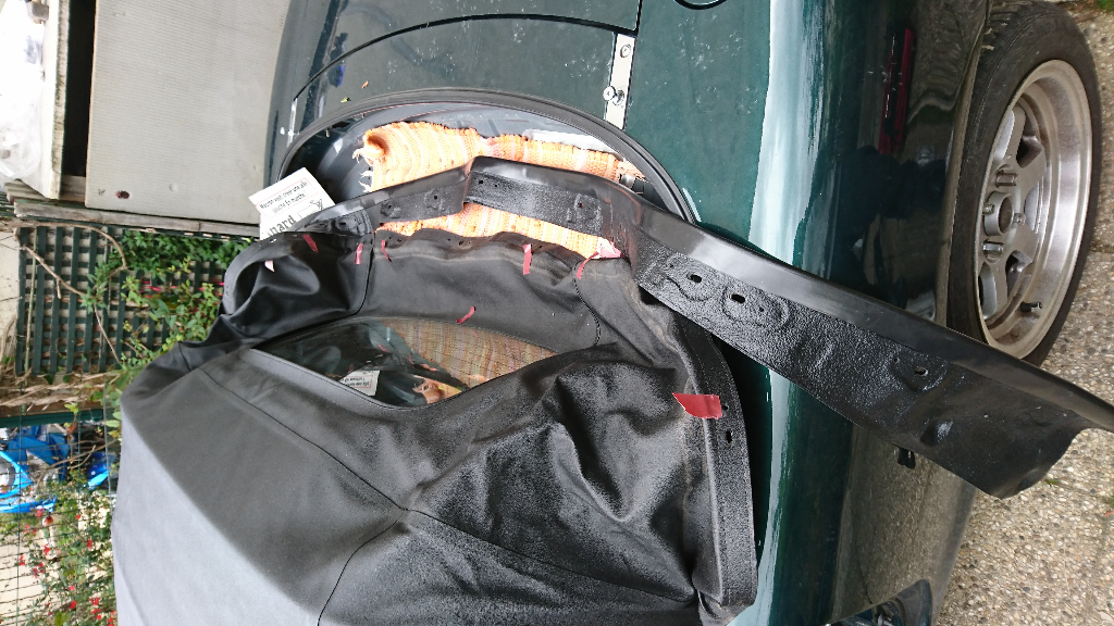

-Ensuite replacez l'ensemble capote/rain rail sur les tiges filetées en suivant les instructions.
Attention! N'oubliez pas de passer la lèvre (3) par dessus la partie extérieure du rain rail (5) pour que l'eau coule dans le rain rail.

Avant de mettre la rondelle en mousse j'ai mis du coté intérieur du mastique noir pour faire étanchéïté et être sur que l'eau ne rentre pas.
Une bonne dose de mastique autour de la tige filetée et autour du rivet.
J'étale bien afin de bien boucher les éventuels trous.
Je met la rondelle en mousse en place sur la tige fileté et je remet du mastique, tout autour. juste au cas ou.
Je termine en mettant un scotch allu par dessus le tout pour éviter que le rail métallique en 3 pièce ne se colle au mastique.

-Remettez ensuite le plus grand morceaux du rail métallique de fixation de la capote. Commencer par l'écrou au centre de la pièce ca sera plus facile. Engager l'écrou central de quelques tours juste dans le but de maintenir le rail métallique. Mettez plusieurs dans le but de maintenir la pièce en place.

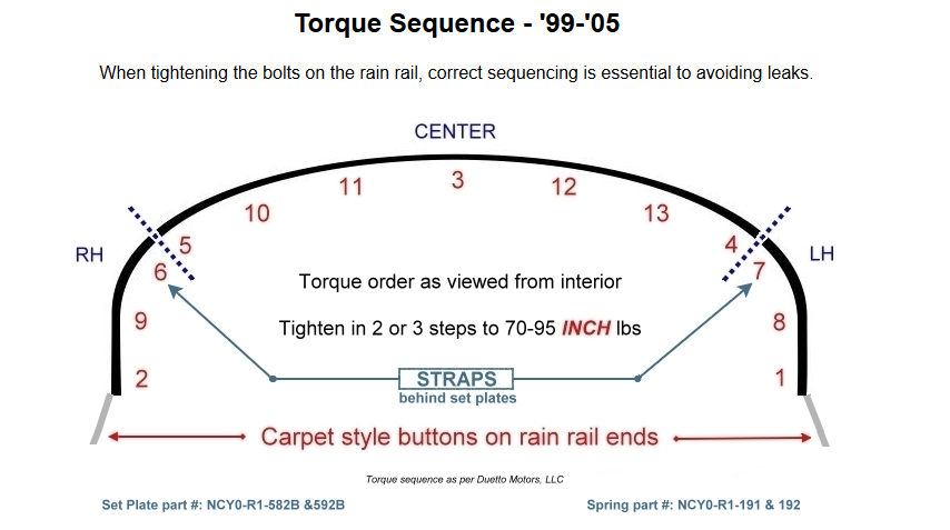

-Mettez les deux autres morceaux du rail métallique, un de chaque coté. Engager les écrous de quelques tours juste dans le but de maintenir les pièces.
Il se peut que les morceaux du rail métallique se chevauchent, en serrant plus tard ce problème disparaitra en attendant essayer de limiter ce phénomène.
-Une fois le rail métallique en place, serrer les écrous avec le cliquet et la douille de 10 en suivant cet ordre.
