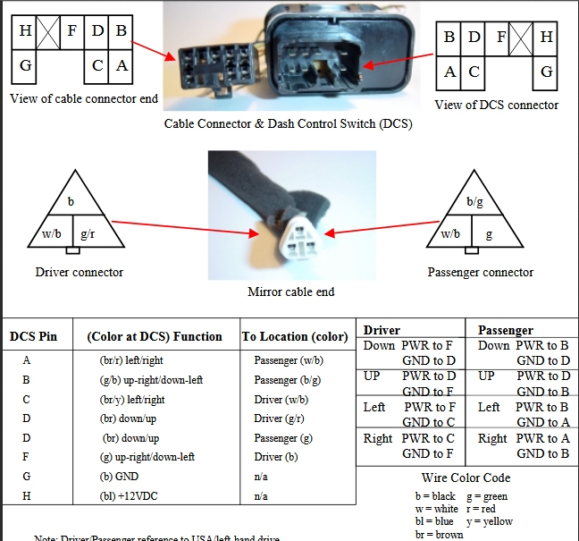

En premier avoir sous la main les correspondances.
https://www.miata.net/garage/PowerMirrors.pdf
étape 0 > dépouiller le faisceau des portes. Quand on achète des rétros d'occasion il faut le faire avec le faisceau des portes. Sauf qu'il ne faut garder que ce qui nous intéresse pour éviter de tout repasser et rebrancher. La photo montre rétro et faisceau complet par rétro. Chaque rétro n'a qu'un faisceau de trois fils que l'on peut voir au bout de chaque fiche élec triangle (celle qui ont de la mousse sur la photo).

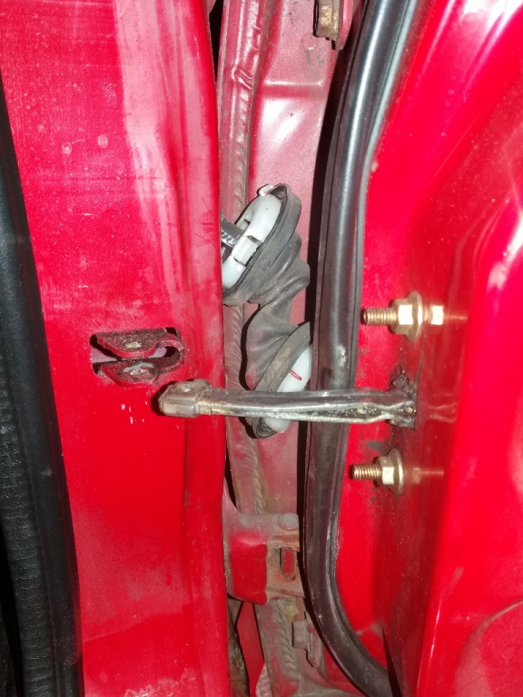

Il faut dégoupiller la porte pour gagner de la place à l'aide d'un marteau, et déclipser le passage de câbles
prendre un cintre, le passer dans la gaine, scotcher les trois fils du rétro élec et tirer pour passer le câblage dedans. Puis brancher le rétro à sa fiche électrique et passer l'autre bout dans l'habitacle.
à l'aide de la feuille des correspondances, on commence par câbler et repérer

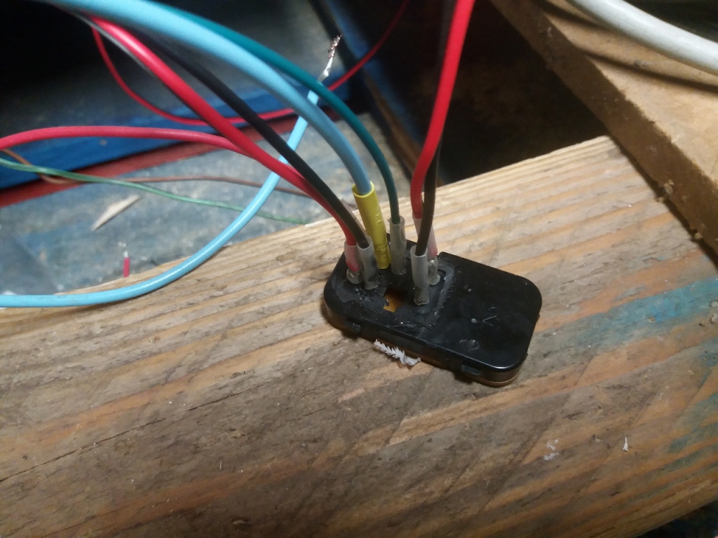

on a donc le comodo, sur lequel on va découper l'entourage de la fiche électrique si on ne l'a pas et souder directement du câble élec. Si vous avez la bonne idée de démonter le comodo faites attention à ne pas perdre les deux lamelles, les deux ressorts, le carré et son support qui sont dedans.

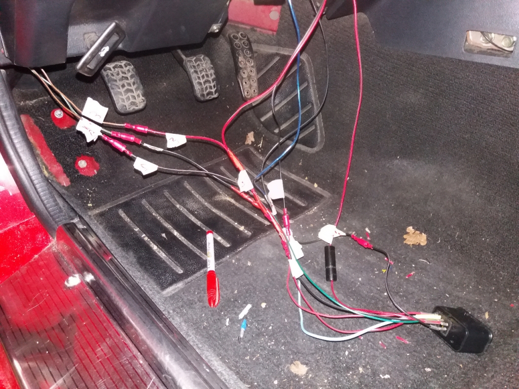

Une fois que le faisceau conducteur est repérer on se retrouve avec un joyeux bordel qui pend dans l'auto
puis on branche le tout. Pour raison de simplicité et aussi pour essai avant montage j'ai tout câblé avant. Mit le côté gauche en cosse mâle et le côté droit en cosse femelle, puis tout numéroté pour ne pas se perdre au remontage (et démontage si besoin).

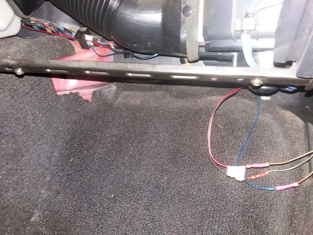

vient ensuite l'alimentation même du système, là vous avez deux solutions. Soit on se réfère au schéma électrique pour une NA US et vous vous connectez sur l'alimentation de l'allume cigare, soit en + direct à la batterie. Comme j'ai déjà les sièges chauffant sur l'allume cigare je suis en direct sur la batterie. Pour la masse j'ai l'ai prise sous la console centrale. Actuellement j'ai un fusible de 8A dans le porte fusible.
Le +, on part de la batterie (cosse vissée), on court le long du coffre pour ressortir derrière le siège droit. On passe sous la moquette, on passe sous la moquette de la console centrale, sous la console et on se retrouve sous le volant.
Le -, on se prend directement au niveau du levier de vitesse, on suit le même chemin que l'alimentation
