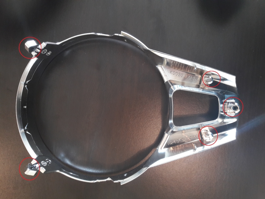

1er élément que j'ai enlevé: le cerclage avant:
avec 5 fixations, les 2 du haut sont visibles depuis l'arrière du volant, il faut juste pousser dessus avec un tournevis plat ou comme j'ai fait avec une petite clé plate, ca pousse le haut du cerclage de quelques millimètres. Ensuite il faut arriver à glisser un levier au niveau des fixations du bas, pour soulever petit à petit le cerclage, pour moi ca a forcé pour l'enlever mais la pièce est plutôt solide et s'en est sortie sans marques.
