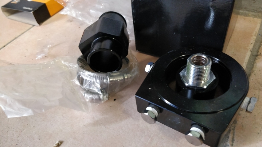

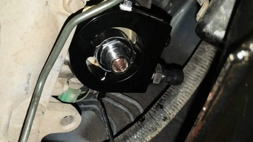

6- Installer la plaque sandwich

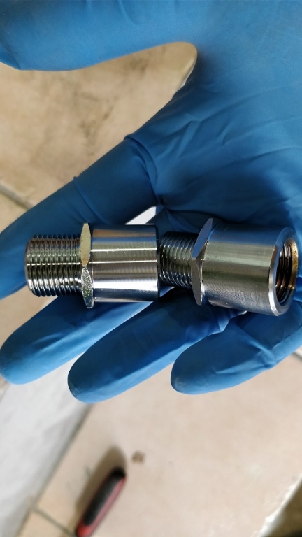

    Trouver le bon adaptateur pour la plaque sandwich à visser sur le moteur.
    Il y à trois adaptateurs de ce type dans le pack de manomètre avec la plaque sandwich, il faut juste trouver le bon en essayant de les visser à l'emplacement du filtre.

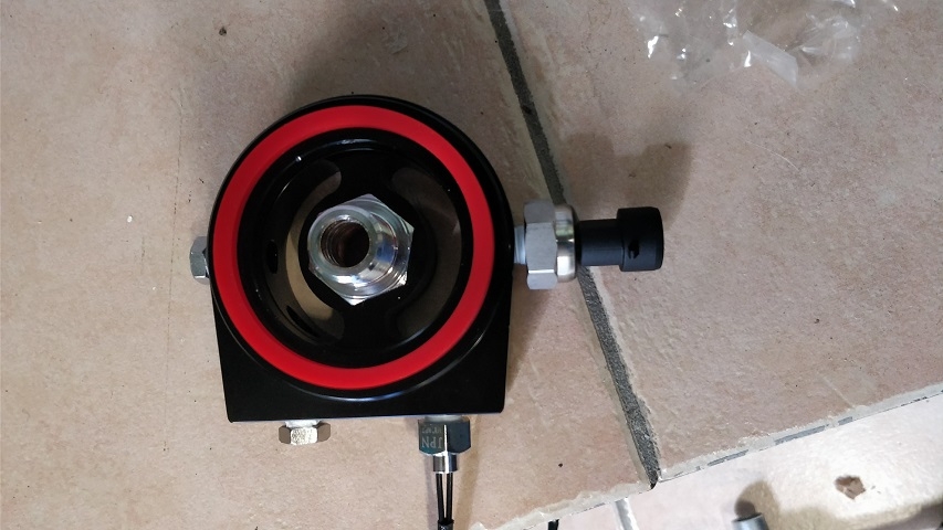

    Préparer la plaque sandwich en faisant un test fit des sondes et de la plaque sous le moteur. J'ai personnellement placé les sondes vers l'arrière et la droite de la voiture en la regardant de face. Une fois les positions choisies, on peut enlever les deux bouchons souhaités et faire un joint de téflon pour les sondes.
    /!\ATTENTION/!\ Il est fortement recommandé que la sonde de température soit dans un des deux emplacement proche du flux d'huile, lui permettant d'avoir une lecture plus fiable de la température (les deux emplacement l'un à l'opposé de l'autre sur la photo).
    Faites l'inverse de l'image suivante, c'était une première version où justement ma sonde de température N’ÉTAIT PAS au bon endroit et où j'ai dû inverser les deux sondes.

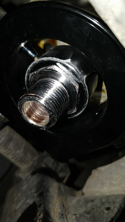

    Maintenant que la plaque est préparée, on peut l'installer sur le moteur. Mettez l'adaptateur dans la plaque (dans l'autre sens que la photo précédente aussi :aie: mais comme sur la photo suivante), le joint rouge vers le haut et vissez l'adaptateur sur le moteur.
    Serrez bien mais attention à ne pas abîmer le pas de vis du moteur. On peut d'ailleurs voir sur cette photo que la sonde de température dépasse légèrement sur l'emplacement du fond et c'est ce qu'il faut, elle a besoin d'être directement dans le flux d'huile.
    A partir de là, vous pouvez brancher les sondes et laisser les câbles coté conducteur pour les LHD au niveau du servo frein, on s'occupera du câblage plus tard. C'est d'ailleurs une bonne idée de mettre un morceau de scotch ou autre pour repérer quel câble est branché à quoi. C'est surtout utile car la sonde de pression est la seule à avoir un scotch noir, mais les deux autres sondes de températures ont exactement le même câble à bout bleu. J'ai pour ma part mit un scotch rouge sur la sonde de température d'huile.
    Mettez le filtre à huile en place et le tour est joué.

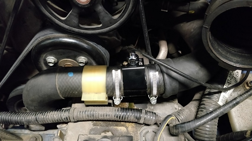

7- Découpe de la durite d'eau
    Le challenge est ici de trouver un endroit droit de la durite pour pouvoir la couper et mettre l'adaptateur sans changer la forme de cette dernière. J'ai choisi la durite qui passe sous la boite à air.
    Une fois le système vide (ou les pinces mises en place), coupez une première fois la durite, puis recoupez la environ 3cm plus loin. Mettez en place les colliers puis l'adaptateur, vérifiez que les colliers soient bien droits et au bord de l'adaptateur (le plus loin possible de la partie centrale, juste avant la lèvre). Serrez bien fort avec un cliquet (et pas un tourne vis) et revérifiez encore que le collier soit bien droit pour assurer l’étanchéité.
    On voit par exemple sur l'image que le collier de droite n'est pas droit et que les deux sont trop près du centre (il s'agit d'une première version qui a été modifiée mais pas rephotographiée suite à des fuites :aie: ). Prenez votre temps sur cette partie là, c'est clairement celle que j'ai dû refaire le plus de fois...
    Une fois l'adaptateur en place et la sonde branchée, on fait rejoindre son câble avec les autres.

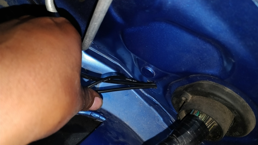

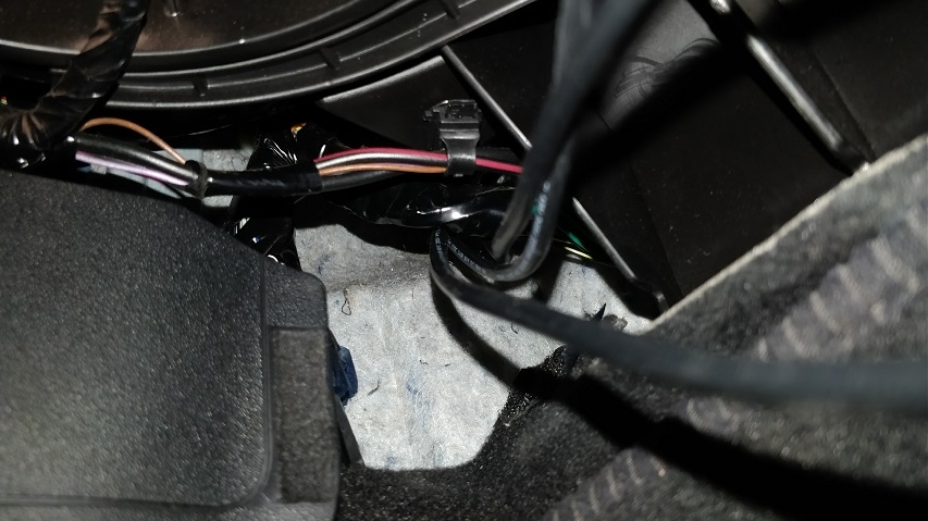

8- Cable management !
    J'ai fais passé les câbles par un trou à coté du faisceau moteur vu que j'ai le champs libre sur ma RHD. Pour les LHD, il y a le même trou à gauche (cf. 3e photo). Ce trou est là d'origine mais peint couleur carrosserie pour qu'il ne se voit pas. Il sert à faire passer le câble d'ouverture du capot et est des deux cotés pour éviter d'avoir un châssis différent en LHD ou en RHD.
    (crédit photo : GarnetMica de miata.net)
    Ce trou débouche un peu au dessus de la moquette d'origine. Pour cette partie, c'est beaucoup plus simple à deux, car un peut faire passer le câble dans le trou pendant que l'autre le récupère dans la voiture.
    Assurez-vous que les câbles des manomètres soient relativement tendus dans la baie moteur, il ne faut pas qu'ils puissent s'enrouler dans une courroie parce qu'ils ont trop de mous ;) Il ne faut pas trop les tendre non plus car le moteur bouge et ces trois petits câbles vont se casser facilement s'ils sont trop tendus. Mettez des rizlans pour les faire passer la ou vous voulez, laissez un peu de mou mais pas trop, la majeure partie du câble doit être à l'intérieur de la voiture.

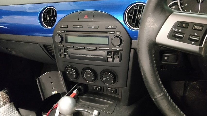

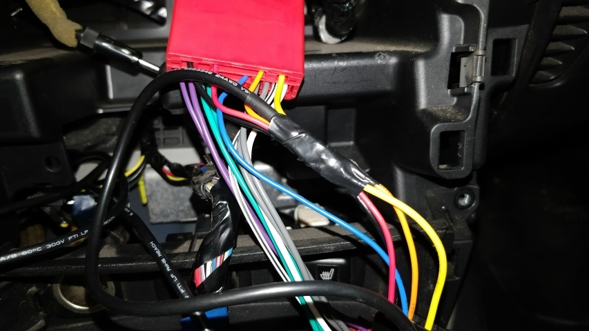

    On passe maintenant au démontage de l'autoradio et pour cette partie, d'autres personnes l'expliqueront beaucoup mieux que moi...
    N'oubliez pas de transférer les réglages de la clim sur la nouvelle façade, il suffit de dévisser le module en enlevant les 4 vis aux angles et de le revisser dans la nouvelle façade.

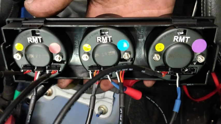

    On attaque un peu de soudure maintenant ! Le câble ISO fait les choses bien, chaque fil à le label de son utilité dessus. On va avoir besoin du power, du power constant, du ground et de l'éclairage pour gérer la luminosité automatique des manomètres quand les phares s'allument. Dénudez les câbles correspondant et soudez-les à un des câbles d'alimentation des manomètres (les câbles à 4 fils).
    Placez la manomètres dans leur support et connectez chaque sonde à son manomètre (emplacement du milieu) et connectez le câble d’alimentation que vous avez soudé à un des manomètres, puis connectez les deux autres à l'aide de leur câble d’alimentation en se branchant sur le manomètre d'à coté. Chaque manomètre est prévu pour redistribuer le faisceau qu'il reçoit.
    Personnellement, le manomètre du milieu ne tenait pas très bien dans le support (léger pb de fabrication du support je pense). Si ça vous arrive, un peu de scotch transparent en haut et en bas sur le corps du manomètres corrige le léger jeu ;)
    Installez votre autoradio selon ses instructions et votre console centrale sans porte gobelets si vous en avez une.

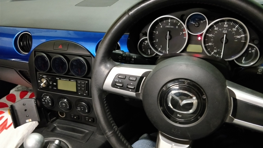

    Si le test est concluant, coupez le moteur et fixez la façade en place. Vérifiez encore qu'il n'y ai aucune fuite et vous pouvez redescendre la voiture au sol. Vérifiez encore une fois vos niveau d'huile et de liquide de refroidissement, rangez votre bordel et admirez votre dur travail :D
AVANT
APRES
Voilà voilà, il ne vous reste plus que la partie fun, allez faire monter le moteur à 7000rpm pour être sur que le liquide de refroidissement soit bien purgé :woo:

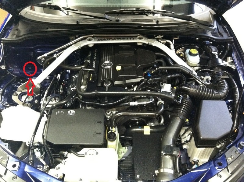

Petite remarque : Le trou que tu utilises pour faire rentrer les câbles dans l'habitacle,
sur LHD c'est là que passe le câble d'ouverture du capot.
C'est par là que je suis passé aussi mais avec un seul fil. Pour 3, je sais pas si c'est faisable.
Effectivement, j'aurai dû y penser vu que mon câblé du capot passe donc au même endroit mais de l'autre côté :aie:
Cependant après avoir regardé plusieurs photo de baie moteur LHD, j'ai l'impression que ce trou est present côté passager, comme sur l'image suivante
Du coup je vais éditer le tuto en conséquence, merci de l'info :beer:
