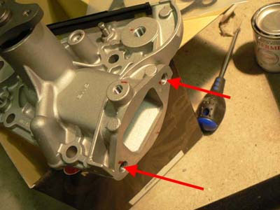

La pompe à eau est maintenue par 6 vis. 4 sur l'avant...
...et 2 sur le côté.

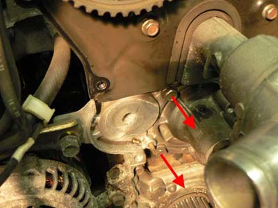

Pour pouvoir accéder aux 2 vis latérales de la pompe à eau, il faut enlever la pompe à huile de direction assistée. Pour ceci, enlever la longue vis comme indiqué, et poser la pompe en dessous, en prenant garde de ne pas abîmer les durites.

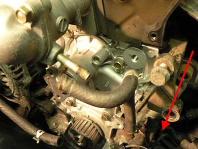

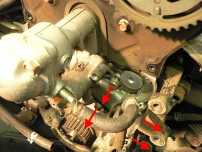

On peut maintenant enlever les 2 vis sur l'avant, et les 2 sur le côté.
Puis celles de l'autre côté. La pompe peut maintenant être enlevée en tirant dessus. Attention, elle risque de rester collée sur le plat latéral à cause du joint. En passant prudemment une lame de cutter, on peut le décoller tout doucement. Attention de ne pas griffer le plan de joint!

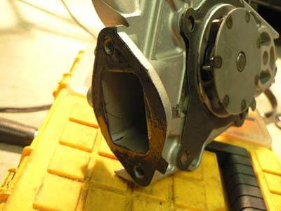

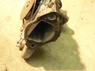

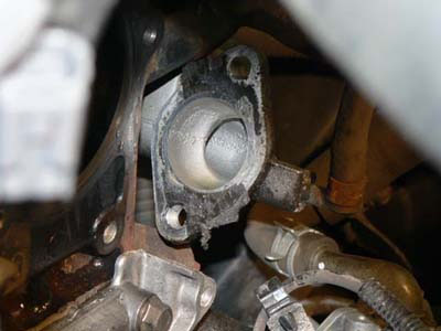

On voit ici le plan de joint côté ancienne pompe...
...et du côté resté sur le moteur. Ce plan devra être parfaitement nettoyé avant de recevoir la nouvelle pompe!! Sinon, c'est la fuite assurée au remontage!
Gratter prudemment avec la lame de cutter pour enlever les résidus de l'ancien joint.
On peut peaufiner au papier de verre grain très fin (600). L'idéal est le papier de verre carrosserie mouillé à l'huile moteur.

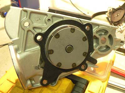

Placer le nouveau joint sur la pompe à eau neuve. Il n'y a qu'un sens possible. On peut coller le joint avec une fine couche de pâte à joint, style pâte Hermetic pour le maintenir en place.
Idem pour le joint latéral
Placer avec précaution la nouvelle pompe (pour ne pas plier/abîmer les joints, ce peut être délicat pour le petit joint latéral, donc il faut y aller en douceur!), puis serrer les 6 vis au couple, entre 19 et 25Nm.

Il n'y a rien de complexe dans la manipulation, il faut toutefois être très vigilant: si vous avez loupé le montage et que le plan de joint n'est pas parfaitement étanche, vous ne le remarquerez qu'au redémarrage, quand tout sera remonté. Par conséquent, il faudra démonter à nouveau toute la distribution...

Une info concernant les joints : il ne sont plus en fibre désormais mais d'aspect métallique (donc plus fins). C'est plus facile pour placer la pompe :)

De toute façon, il ne faut pas mettre celui qui est en fibre... :ttt: J'en ai fait les frais et j'ai connu quelqu'un qui a eu le même souci.

Le mécano (pas un de chez Mazda) m'a mis le joint papier et ça a fuit un peu peu de temps après, sauf qu' un jour j'ai pris l'autoroute et en arrivant à destination, j'avais perdu tout le liquide de refroidissement, le plus rigolo, c'est que le gars chez qui j'étais allé ce jour là avait eu le même problème lorsqu'il avait changé sa pompe à eau. :etonne: . En l'amenant chez Mazda, ils ont constatés qu'un joint papier avait été mis, alors qu'il disaient falloir un joint métal à cet endroit.

arf, le problème typique de la mise en place de la pompe :sic:
quand on place la pompe sur le bloc avec son joint, on ne voit pas si il se place correctement. En ne faisant pas attention, il se pince et ça fuit...
j'ai déjà fait trois changements de pompes. Pas sur la mienne mais d'autres Mx à l'occasion de remplacements de distrib. Et j'ai remarqué que ce point est critique.
Avec le joint métal, c'est plus simple car il est plus solide :geek:
Si il y a une fuite après remplacement de la pompe, c'est re-démontage obligatoire pour changer le joint !

Effectivement, même en faisant super gaffe comme le préconise Steph, le joint fibre, c'est une vraie saloperie à mettre, et on voit pas si c'est bon ou pas tant que c'est pas en eau. Moralité, première distrib de ma vie, j'ai dû la faire deux fois. Premier coup, tout calé nickel, mais, la p*t*** de fuite. Donc redémontage complet :x .
Mais bon, au 2e coup c'était encore calé nickel, et je suis allé beaucoup plus vite, et tout seul. 8-) ;)
Je confirme donc : prenez un joint métal, quitte à le prendre chez Mazda, c'est beaucoup plus simple et on est sûr de son coup. :oui:
