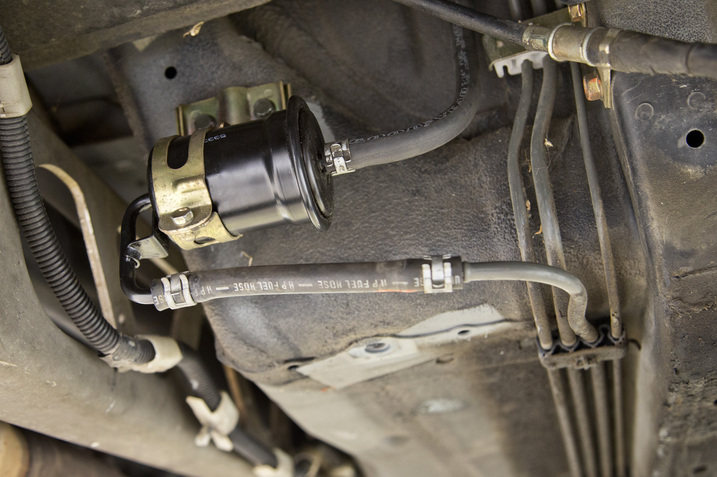

Le filtre à essence (2 clés) reste assez simple à changer avec un peu d'outillage. Le point difficile dépend dela version de MX5 et du clip connecteur. La position de travaille reste inconfortable si on utilise pas de pont.
Le changement de durites est un peu plus difficile. Les durites ne sont pas très accessible, il faut ruser et demander de l'aide à un moment d'où la 3ème clé.

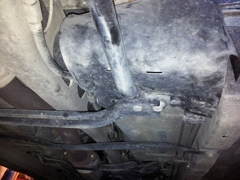

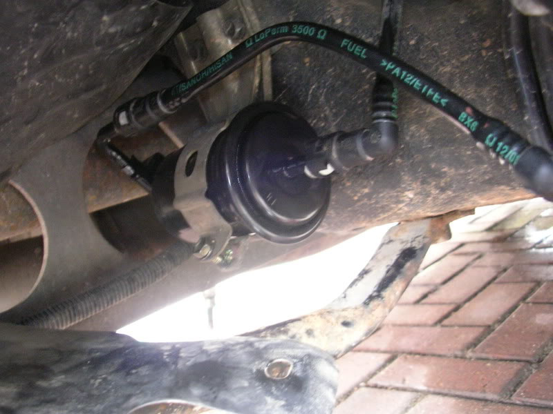

Glissez vous sous la mx et cherchez un cache en plastique mou (cf photo).
Si vous avez un modèle simple ou pas trop récent, il vous suffit de démonter quelques agrafes pour accéder au filtre à l'aide d'un tournevis cruciforme.
Dans mon cas, j'ai le châssis sport avec des renforts fixés pile sur le cache plastique. Afin d'accéder aux agrafes sous les renforts, j'ai dévissé entièrement une partie des boulons (en gros, les 2 coté cache, les 2 coté roue gauche, et j'ai un peu dévissé sans les enlever les vis des renforts coté arrière de l'auto. Cela me donnait assez de jeu pour atteindre ces agrafes).
Une fois le cache plastique mou rabattu (pas la peine de tout enlever pour les clips cruciforme noirs, enlevez ceux vers l'avant, et jouer sur la souplesse du plastique pour dégager la zone), vous devez voir ça (cf photo)

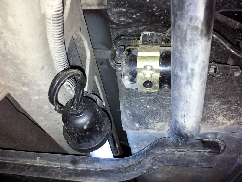

Commencez par dévisser le support du filtre à essence (le gros écrou) et écartez un peu les pattes si nécessaire.
Ensuite, vient la partie rigolote (douche d'essence, prévoyez un récipient pour récupérer l'essence au cas où).

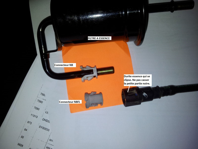

Cas 1 : vous avez un NA : bon choix, il suffit de faire glisser les colliers avec une pince sur les durites, puis de dés-emboiter les durites, placer le nouveau filtre et ré-emboiter les durites et ramener les colliers.
Cas 2 : vous avez une NB : bon choix. Il faut pincer 2 clips en plastique gris blanc qui permettent de désaccoupler les durites. Récupérez les clips, installez les sur le nouveau filtre et re-clipsez le tout (ça doit faire clic, vérifiez que la durite ne bouge pas).

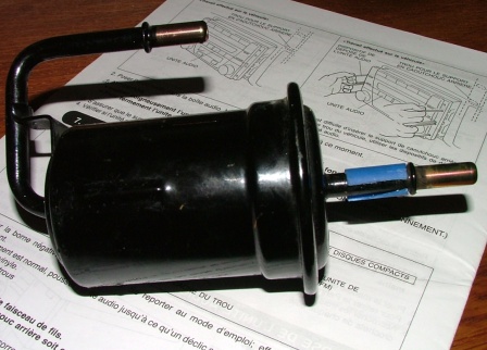

Cas 3 : vous avez un NBFL :
pas de chance. Les 2 clips en plastique ne se plient pas. Ne faites pas la même erreur que moi en forçant, vous allez casser les connecteurs des durites (Et là, c'est pas bon du tout). Il va falloir découper ces clips au niveau de l'ergot (et ne pas abimer la partie noire des connecteurs de durites). Je les ai attaqué avec le dremel pour les limer, mais il existe surement plusieurs méthodes. N'oubliez pas que vous attaquer une durite d'essence, donc on y va pas au décapeur thermique pour les ramollir. Une fois ces ergots supprimés, placez le nouveau filtre sur lequel les nouveaux clips auront été installés préalablement, et connectez le tout (ça doit faire clic, vérifiez que la durite ne bouge pas).
Dans mon cas, j'ai récupéré les clips de NB que j'ai mis à la place de ceux de NBFL pour gagner du temps au prochain changement.
Ci dessous, une photo gros plan des connecteurs. On voit celui de NB et celui de NBFL. Notez la différence rendant impossible la manipulation de dé-clipsage... On voit également que celui de NBFL a été découpé (les ergots sont limés).
Voici également un conseil pour déclipser les durites sur NBFL, merci Tieri:
Tieri a écrit :
Pour ces 2 "clips" ,la méthode est effectivement différente (de celle détaillée dans le service manual section 1-14-11), il ne faut pas appuyer,mais soulever les 2 petits ergots plastiques à l'aide d'un petit outil style tube à insérer entre le tube du filtre et le clip (dimension 8/8.5mm diam.int. et 11 mm diam.ext. , 2 cm de long ).
En pratique, un capuchon plastique de stylo( en bleu sur la photo), aux dimensions approchantes et ouvert dans le sens de la longueur , m'a permis de résoudre ce ....délicat travail de dépose de ce... satané filtre.
C'est tout de suite beaucoup plus simple, les 2 clips reste en place sur les durites et peuvent être réutilise en y insérant le filtre neuf.

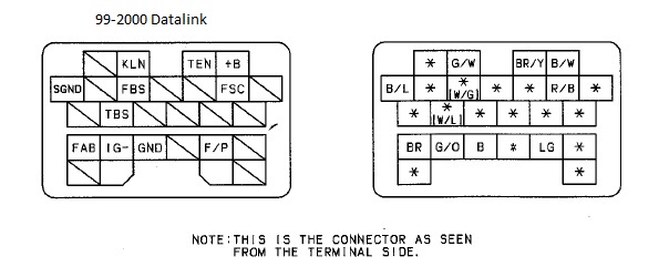

Ouvrez le capot ainsi que le boitier de diagnostic :
Pontez à l'aide d'un trombone (ou un fil) les 2 bornes GND (ground) et F/P (fuel pump). De ce que j'ai vu, certains boitiers ont le schéma affiché sur le couvercle, et d'autre non comme la mienne. Voilà une image pour vous aider (partie gauche) :
Attention, ce schéma est bon pour la borne GND et F/P, en revanche, je ne peux pas garantir que le reste se vérifie sur toutes les MX5s.
Mettez sous tension le véhicule sans démarrer pendant 10 secondes environ (vous devriez entendre la pompe tourner).
Enlevez le pontage, refermez le tout et vous pouvez démarrer et profiter de votre nouveau filtre.

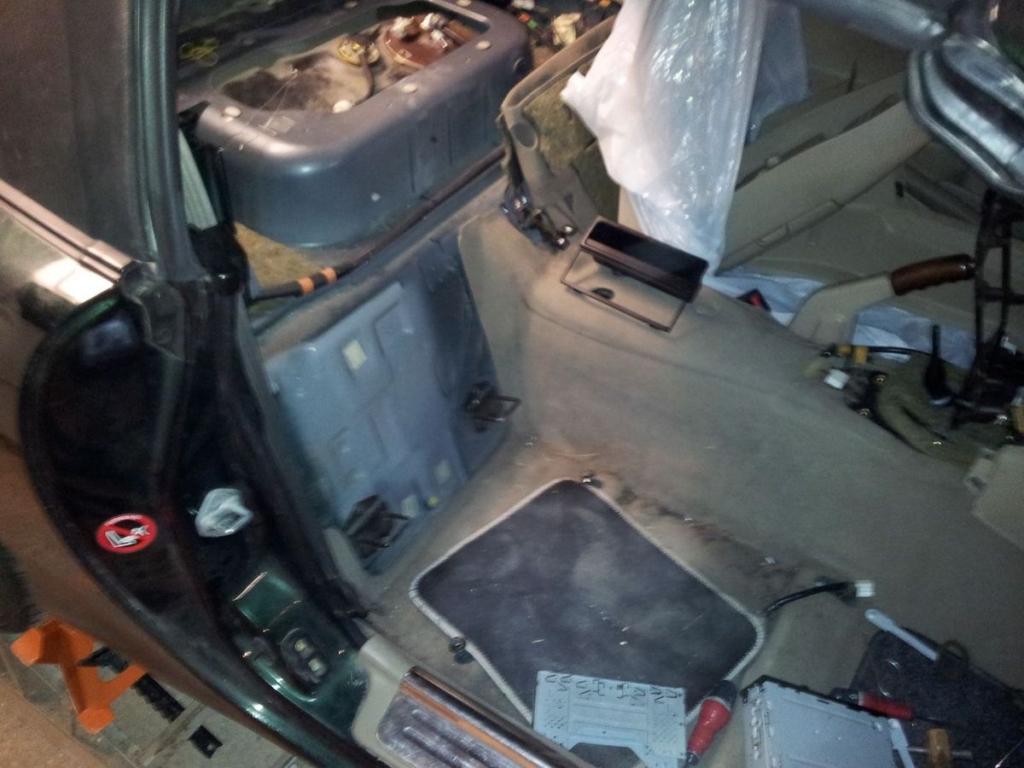

En premier, on va enlever la moquette. Ce qui est dommage, c'est qu'il faut le faire capote fermée (ou démontée). la moquette est fixée par des petites agrafes rentrées en force. Je les démonte avec une pince à long bec, j'essaye de passer les 2 cotés de la pince autour du centre, puis je fais levier doucement. Prévoyez de la pièce de rechange au cas où, mais on peut rouler avec la moquette démontée quelques jours sans soucis.
Vous pouvez enlever que la partie coté coffre de la moquette puis rabattre la moquette, ou bien enlever toute la partie supérieure. Quoiqu'il en soit, en plus des agrafes, il faut enlever 2 grosses vis cruci proches des portières. Profitez en pour vérifier si les trous d'évacuations sont propres.
C'est flou, mais voilà un peu à quoi ça ressemble, juste que là, j'ai enlevé une plaque métallique d'habillage en trop, mais on voit la protection pour le réservoir et également que les durites vont passer derrière toute la protection en métal inaccessible (derrière le fauteuil passager en fait) :

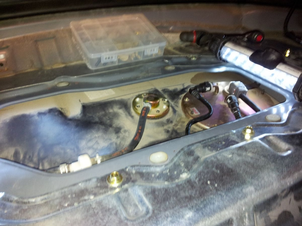

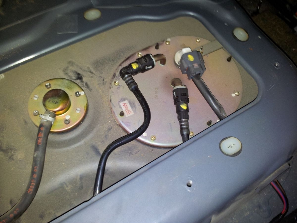

Une fois la moquette enlevée, il vous faut accéder à la pompe du réservoir. C'est simple, il suffit de démonter les boulons de 10 (ou des vis, je ne me rappelle plus).
Une fois la plaque enlevée, vous devez voir 3 durites (dans le cas d'une NBFL). 2 semi-rigides, et une en caoutchouc. En ce qui me concerne, j'ai changé les 2 semi rigides.
Je n'ai pas la photo de la plaque, mais vous la reconnaitrez facilement., voilà ce que ça donne une fois ouvert, on distingue les 3 durites (les 2 thermoformés et la normale) :

Alors, c'est partie pour le coté amusant. En premier, il vous faut déclipser les durites. Pour la partie basse, il suffit de voir comment faire dans le tuto remplacement de filtre à essence. Pour la partie haute dans l'habitacle, on va utiliser la même méthode, on usine / détruit le petit clips en plastique gris si on a une NBFL (sinon c'est plus simple), et on débranche les durites. On en profite pour protéger les connecteurs du réservoir pour éviter que la poussière rentre (Attention, si le bouchon de réservoir est fermé, avec la pression des gazs, l'essence peut se mettre à couler même si la sortieest au dessus du réservoir)

Message Publié : Ven 4 Juil 2014, 10:35
Inscription : Dim 11 Nov 2012, 23:52
Message(s) : 143
Blork à ecrit :
" Cas 3 : vous avez un NBFL : pas de chance. Les 2 clips en plastique ne se plient pas. Ne faites pas la même erreur que moi en forçant, vous allez casser les connecteurs .... mais il existe surement plusieurs méthodes..... "
