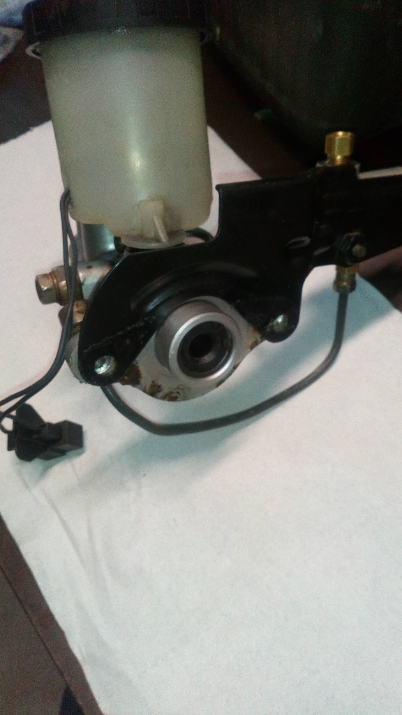

Au moment du remontage mastervac/maître cylindre, je me suis aperçu que le dessous du Mastervac était gras et rouillé.
VERDICT : le MC fuit légèrement du liquide de frein pas l'avant...

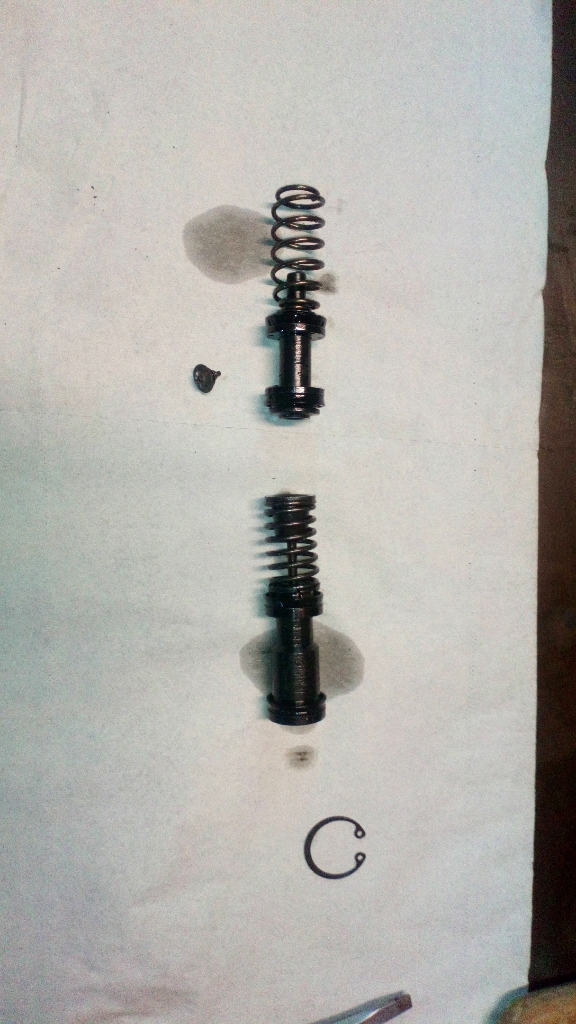

Voilà comment se présente l'intérieur :
Lors du démontage, n'oubliez pas les gants car il restepas mal de liquide de frein à l'intérieur

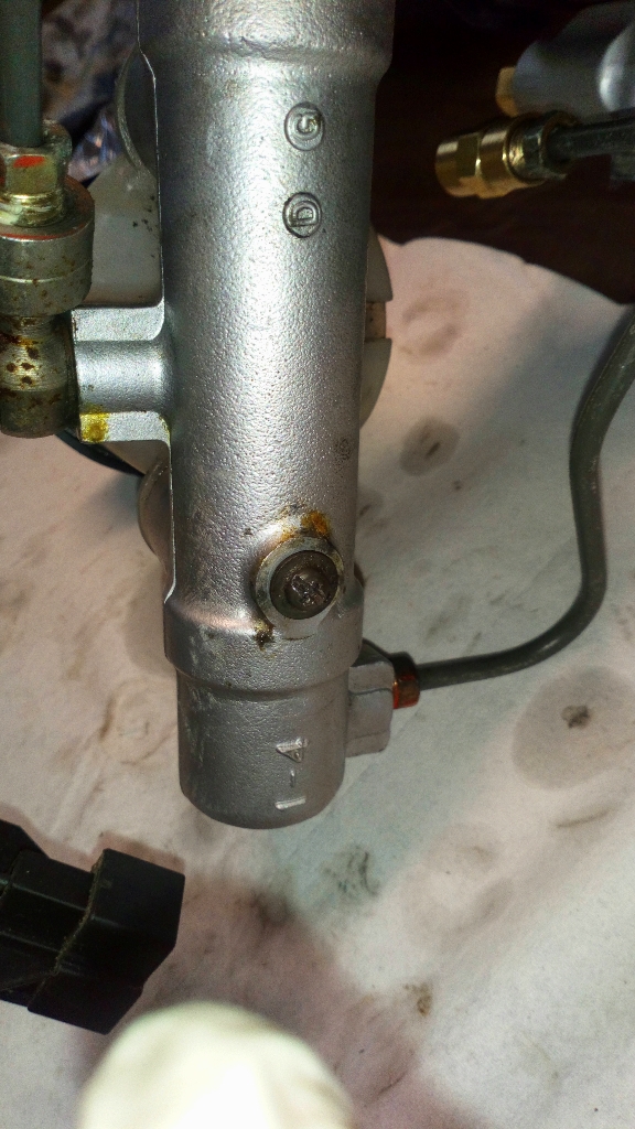

Attention de ne pas oublier la petite vis sur le dessous qui retient le deuxième piston.

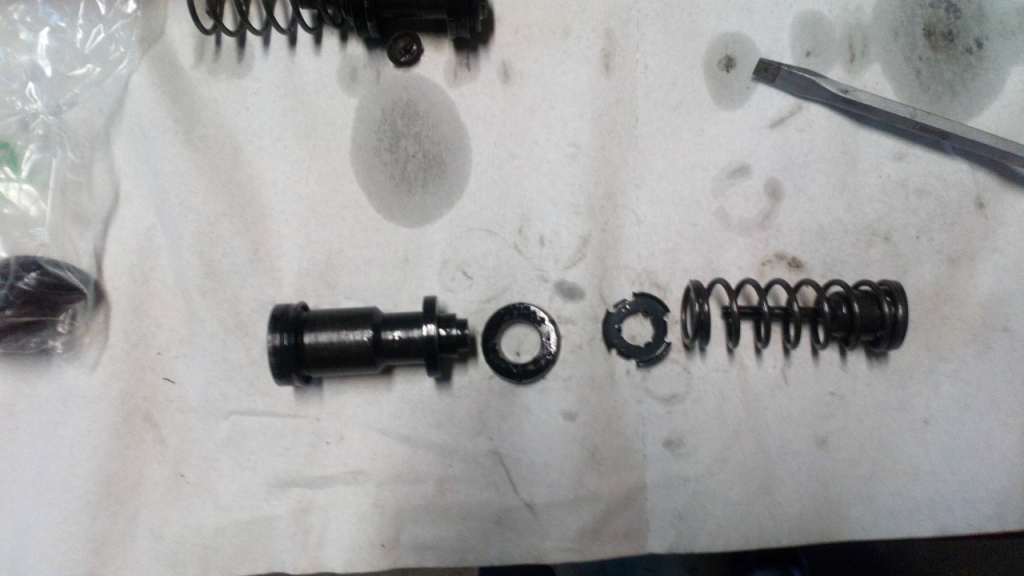

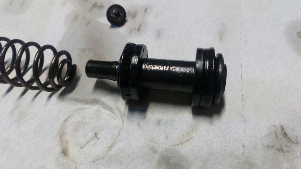

Comme on peut le voir il y a un ressort qui reste comprimé, il suffit juste de deviser l'axe pour libérer le ressort et donc le premier joint

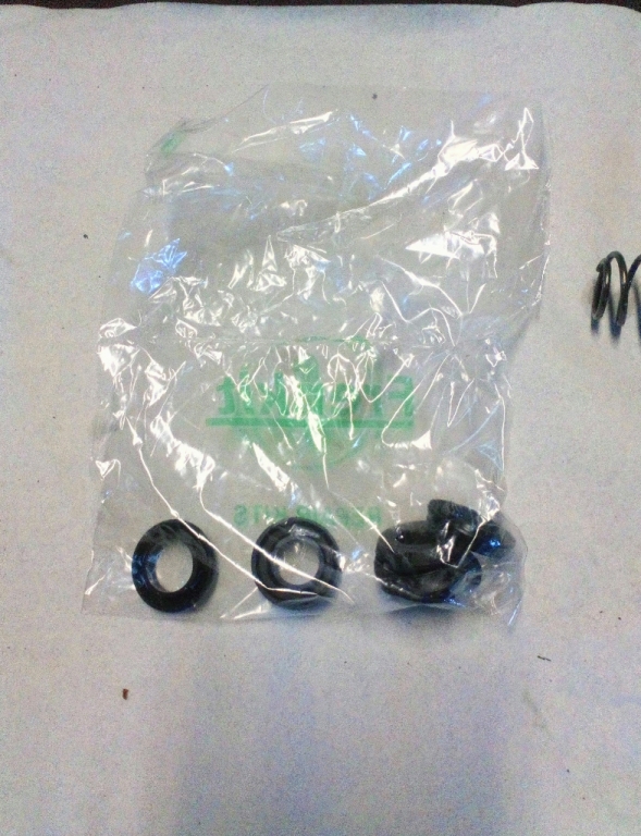

Voici les coupelles neuves ( j'ai pas compris pourquoi il y en avait 5 sachant qu'il y en a besoin que de 4)
Il y a une coupelle qui coulisse suite au démontage du ressort et l'autre qu'il faut malmené pour la retirer..
Attention lors du montage des coupelles neuves de bien les remonter dans le bon sens, pour cela vous avez dû repérer le sens avant le démontage :aie:
Et voilà il suffit ensuite de faire la route dans l'autre sens et votre MC repart pour plusieurs années, et cela pour moins de 20 euros FDP compris.
