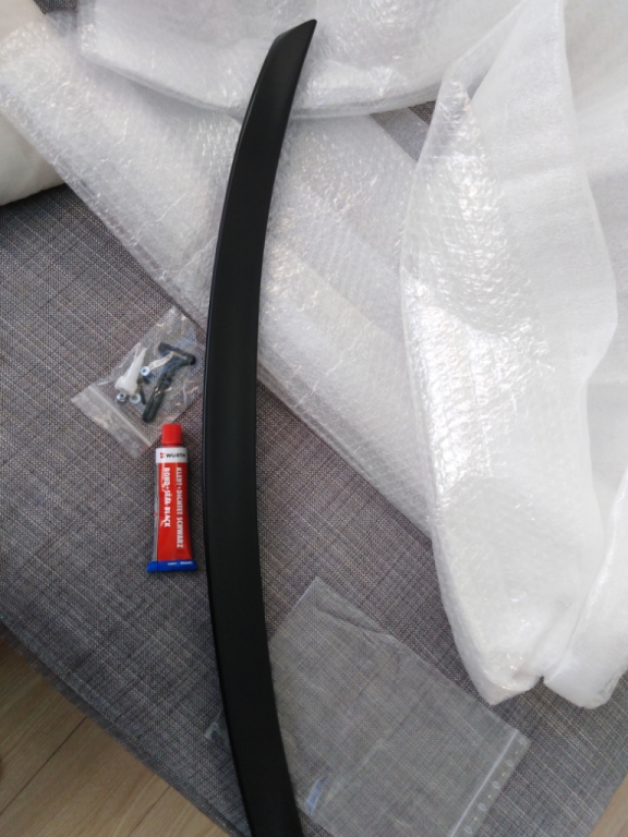

Bonjour
Je viens de recevoir ma commande, le seul problème c est que je ne parle pas l allemand

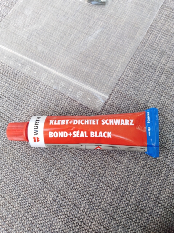

J aimerai savoir si tu as posé le même, si tu l as collé ou vissé ?
le tube fourni avec C est bien de la colle ?

C est bien de la colle?
Message Publié : Ven 22 Nov 2019, 12:18
Message(s) : 8989
Oui c'est bien de la colle.

Tu poses ton becquet à la bonne position, tu mets les bouts de scotch comme repères pour le placer au bon endroit quand tu vas le coller. Ensuite tu nettoies parfaitement la surface avec une solution à base d'alcool que ce soit sur la carrosserie et le becquet puis plus qu'a mettre soigneusement la colle sur le becquet. Pour finir tu place correctement ton becquet grâce aux bouts de scotch puis tu exerces une pression sur le becquet pour que la colle s'étale bien et se mette bien en place. Quelques gros livres posés sur le becquet pour maintenir une pression quelques heures le temps que la colle est bien prise et le tour est joué.

Impossible que ça ce décolle comme ça.
La colle est une patte noir un peu comme celle utiliser pour poser les pare-brise.

Tout à fait Stan69, de plus j'ai eu exactement la même colle pour mon diffuseur arrière ATH et ça bouge pas d'un yota. Là même chose qu'une colle à par brise oui! :jap:

Une précision, pour la colle, il y a un temps de séchage comme la neoprene, a savoir 10 minutes avant de coller les 2 parties ?
Message Publié : Sam 23 Nov 2019, 18:23
Message(s) : 8989
Non du tout.
Tu appliques la colle et tu poses de suite ,ça sèche pas instantanément, tu as largement le temps de bien le positionner.
