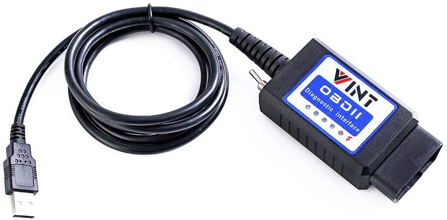

Image Une clé OBD2 compatible MS-CAN et HS-CAN. Ce tuto est fait avec une version USB, il est possible de prendre une clé Bluetooth ou WiFi

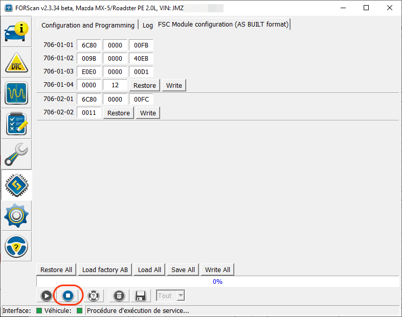

ETAPE 1 : Préparation du matériel
Installer le logiciel Forscan avec une licence étendue
Installer le driver du lecteur OBD
ETAPE 2 : Connexion
Brancher le lecteur OBD sur la prise (située en bas du volant, sur la gauche, au dessus de la pédale d'embrayage (la prise est dirigée vers le bas, juste derrière le plastique de la planche de bord).
Connecter le lecteur OBD à l'ordinateur
Démarrer le logiciel Forscan
Mettre le contact (sans démarrer le moteur)

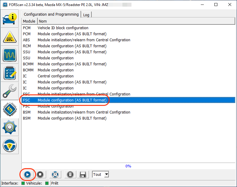

Cliquer sur le bouton de connexion et suivre les différentes étapes (validation du type d'auto, bascule entre mode HS-CAN et MS-CAN, etc...)
Une fois la connexion établie, vous devriez avoir un écran de ce genre ; cliquer sur le bouton Configuration
ETAPE 3 : Modification de la configuration

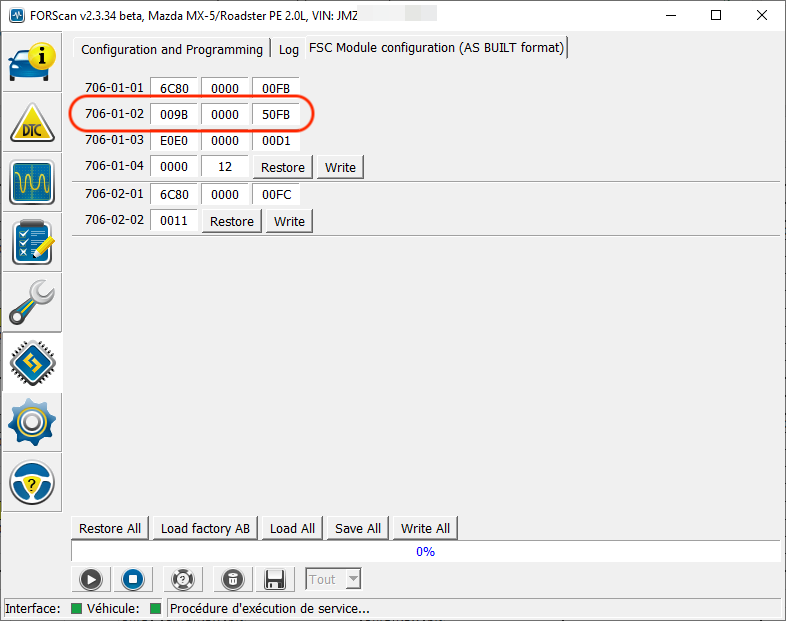

Sélectionner la ligne FSC Module configuration (AS BUILT format) et cliquer sur le bouton "Lecture"

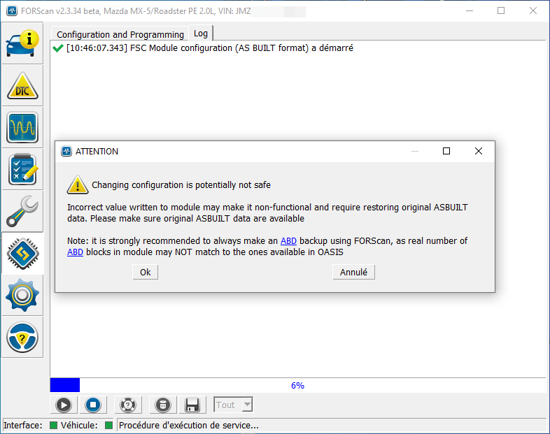

Si la clé était en mode MS-CAN, un message indique qu'il faut passer en mode HS-CAN. Basculer sur le bon mode et confirmer
Oui, on peut tout casser en faisant n'importe quoi :aie: ! Confirmer
Avant de faire les premières modifications, sauvegarder la configuration d'origine (voir chapitre 2)

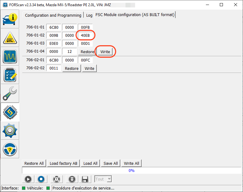

La ligne à modifier pour activer le TSR est la 706-01-02
Si vous avez bien, d'origine, les mêmes valeurs que çi dessus pour cette ligne (009B 0000 50FB), alors simplement remplacer la dernière case par 40EB (dans le cas contraire (même si ça ne devrait à priori pas arriver), utiliser le fichier excel pour calculer les valeurs à renseigner (voir çi dessous)). Une fois la modification faite, cliquer sur Write
Suivre les indications : couper le contact, remettre le contact et valider le message.
Quitter le module en cliquant sur le bouton "Stop"
Revenir dans le premier onglet et cliquer sur le bouton de déconnexion
Débrancher la clé OBD, couper, puis remettre le contact
Aller dans les paramètres du MZD pour activer l'affichage des panneaux
Enjoy!

Lecteur OBD USB HS-CAN+MS-CAN bbfly sur Amazon (24€)

Hello,

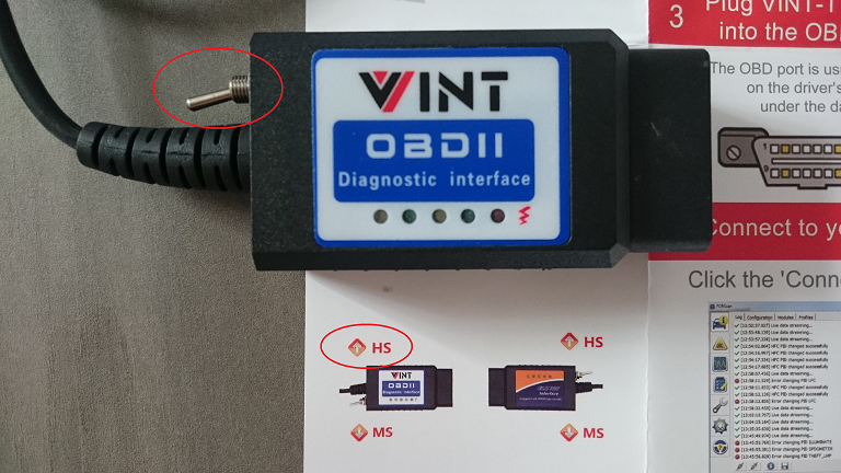

Mon retour d'expérience sur l'activation du TSR grâce à ce tutoriel :
J'ai donc commandé la même clé OBD2 que celle indiquée par thom.
J'ai effectué la manip à partir d'un PC sous Windows 7. J'ai installé le pilote que j'ai récupéré sur le site du fabricant de la clé (bbfly).
La manipulation sous Forscan s'est bien passée ... une fois que j'ai compris que le switch qui permet de passer de HS à MS était inversé par rapport à la notice (très) épurée fournie avec la clé :o
Pour pouvoir se connecter au véhicule, le switch doit être positionné sur HS. Or, dans mon cas, la position HS correspondait en fait au mode MS et un message dans Forscan m'indiquait qu'il n'arrivait pas à détecter le véhicule ( "Impossible de se connecter au véhicule. Vérifier que le contacteur est bien sur ON").
C'est en consultant des commentaires Amazon sur la clé que j'ai vu que d'autres acheteurs de cet appareil avaient eu le même problème.
Une fois l'astuce comprise, et m'ayant bien mis en tête cette subtilité, j'ai pu poursuivre sans encombre toutes les actions.
Encore merci à thom pour ce tuto ! :bien:
J'ajouterais juste le fait de bien indiquer dans les paramètres de Forscan, le type de connexion en fonction de la clé (wifi, bluetooth, com, ...). Dans mon cas, bien que le type était positionné sur "Auto", il n'arrivait pas à trouver la clé. Il la cherchait désespérément en Wifi. Une fois forcé sur "COM", tout est rentré dans l'ordre.

Quels farceurs ces chinois, je n’ai pas eu ce souci (quand la clé OBD est branchée sur la voiture, la position HS est sur la droite). :ptdr:
Pour la connexion, je n’ai pas précisé du coup ça tourne quelques dizaines de secondes, le temps de tester bluetooth et wifi (mais finalement l’USB est bien reconnu). Je vais ajouter ça dans le tuto :oui:
:D
Effectivement, c'est bien vers la droite si on veut du HS, contrairement à ce qui est indiqué sur la notice et sur le site de bbfly (http://www.bbflyobd.com/products/show/564.html#/) :

Marrant sur la mienne j'ai une légende directement sur la clé

et d'autres ont le switch situé à un autre endroit (en bas au niveau des led) :aie:
