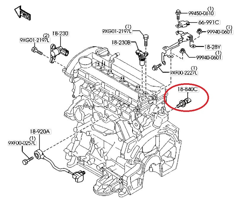

J’avais une petite question, j’ai récemment acheté un nouveau calorstat pour le remplacer.
J’ai également pris une nouvelle sonde de température de liquide de refroidissement mais je ne vois pas du tout où elle est située ? J’ai beau chercher, introuvable… :oops:

Hello "Lostay",
Je ne sais pas si vous avez acheté votre sonde de température de LDR en concession mais pour info, elle doit porter la référence OEM LF01-188-40A
Pour son emplacement, elle se trouve à l'arrière gauche en dessous et en arrière du collecteur d'échappement.
Comme les images valent mieux que les grands discours, voici son illustration. (c'est la pièce entouré en rouge)
Par contre, j'ai un léger doute sur le fait que la sonde de température puisse être défectueuse :etonne:
En tout cas, ça ne s'est jamais vu sur une NC ni même sur une Mx-5 en générale mais si vous voulez la changer libre à vous.
Bon changement du calorstat et de la sonde alors. :bien:

Merci beaucoup Olivier pour les plans, c’est vrai que c’est toujours plus parlant ! :D
Et concernant la sonde elle est bien compatible ! :)
