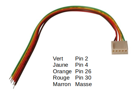

Nous allons nous servir du bus du M5:
Broches 1-3-5 pour le GND
Broches 2-4-26 pour l’acquisition analogique
Broche 12 pour alimenter les résistances
Broche 30 pour alimenter en externe
Utiliser la carte de développement du set K008 pour reproduire ce schéma électronique:
Connections pour câble de liaison vers module alimentation:

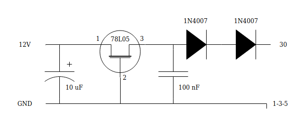

Chapitre n°3: Module alimentation
Sur un morceau de plaque d'essai, reproduire le schéma suivant:
[image à venir - photo]
Explication:
j'utilise un célèbre régulateur 5V le 78L05 pour faire chuter la tension de 12V à 5V.
Les 2 diodes en série servent à faire chuter la tension à 3.6V ( 5-0.7-0.7 ) + empêcher un retour de courant vers la voiture. Il faut une tension de 3.6V pour utiliser "l'entrée" batterie du M5.
Module alimentation terminé :idea:

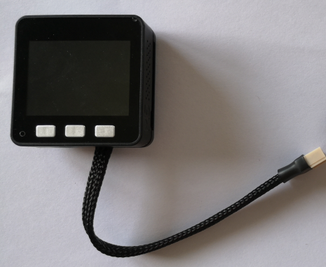

Connecter le M5stack :!: sans le module alimentation à votre pc par USB-C
Téléverser la dernière version du programme, lien en haut de ce tuto, à l aide du programme arduino.
La documentation du programme est inclus dans le code.

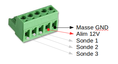

Connecter les sondes et alimentation 12V suivant schéma suivant:
Connecter le module alimentation au câble de liaison.
Le m5stack démarre, analyse les sondes connectées.
Vérifier les "ok" pour chaque sonde.
Si "NC" votre sonde n'est pas reliée ou votre câblage non conforme
Votre manomètre est prêt, enjoy !

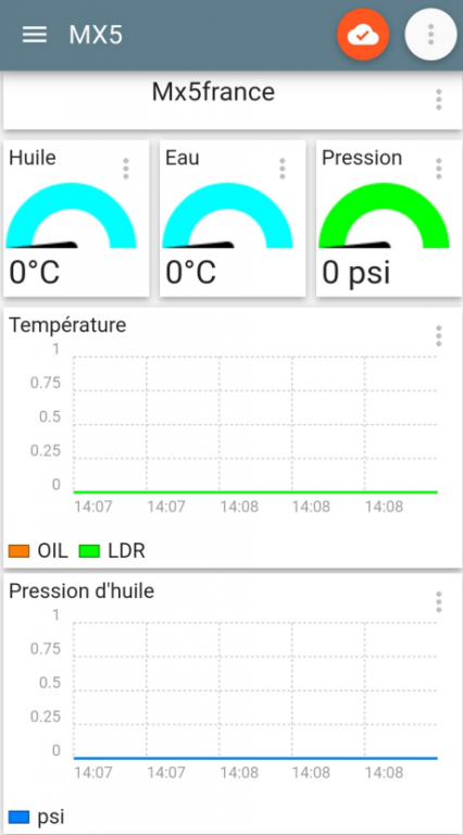

7: Lancer l'application IotMQTT et configurer:
Bouton + du bas pour créer nouveau profil
Connection name= M5stack
Broker web/ip= l'adresse ip relevé sur l'application MQTT broker
Port number = 1883
Network protocol = tcp
Save
Cliquer sur le profile crée.
Sur cette page vous pouvez ajouter toutes les jauges, graphiques diagrammes, infos que vous souhaitez.
Informations obligatoires pour chaque sonde:
sonde température huile: Topic = esp32/tempoil
sonde température eau: Topic = esp32/templdr
sonde pression huile: Topic = esp32/presoil
Un exemple:
