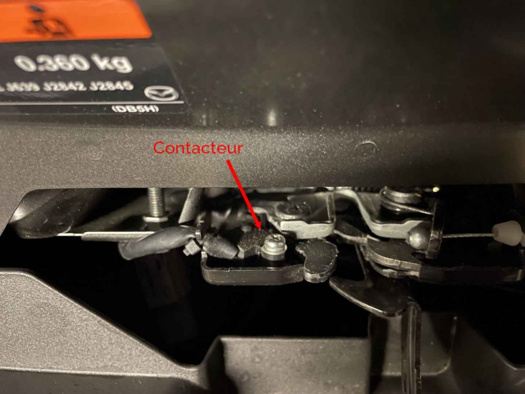

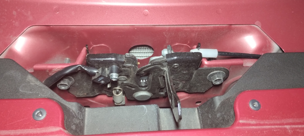

Je suis en train d'explorer une solution mécanique qui n'allume aucun voyant.
En effet dans les conditions d'activation du Istop, une condition est "capot fermé".
Il se trouve que dans le crochet de capot, un capteur est présent pour contrôler le verrouillage du capot. Il suffit de retirer ce capteur pour le laisser "ouvert" et désactiver le IStop.
Il se situe ici :

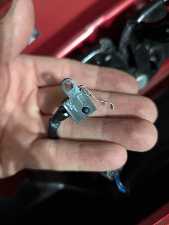

Effectivement en démontant (il suffit de défaire une vis cruciforme), je l'ai bien retrouvé :
J'avais trouvé la technique sur le net et normalement elle est fonctionnelle pour tous les modèles Mazda.
Une fois que la voiture sera roulante, je ferais un retour.

Je confirme, il suffit de mettre le petit contacteur de l'autre coté du mécanisme pour que l'iStop devienne inactif, le voyant n'est plus présent au tableau de bord. Et je confirme aussi cela fonctionne sur les autres Mazda... CX3.

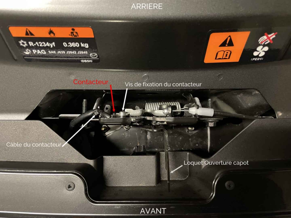

Ci-dessous deux photo du contacteur "capot ouvert/fermé" désactivant l'i-stop (prise sur ma ND3 de 2024) :
Je n'ai pu le dévisser car même mon embout cruciforme seul de passait pas dans le peu d'espace.
MAIS avec l'aide d'un simple tournevis plat j'ai pu prendre appui sur lui et lui faire faire une légère rotation vers la gauche pour qu'à la fermeture le contact ne soit plus activé.

Sinon technique de fourbe, un embout cruciforme ou plat qu'on enfile dans une clef plate ou à oeil en 1/4 inch :D
C'est Lunaviga qui m'a donné l'astuce et cela marche excessivement bien !
Merci pour les photos précises ! :bien:

J'ai roulé tout le weekend avec le capteur mentionné dans les messages précédents du loquet de capot en position ouverte et donc démonté. RAS, c'est parfait.
Plus rien à penser quand on roule, elle tourne. Plus de bouton à gérer.
Il ne me reste qu'à concevoir une sorte de petite boîte pour le ranger dedans et le protéger de l'eau. J'ai bricolé un truc vite fait avec des boîtes de têtes de brosses à dents et du scotch de peintre.

En retour d'experience, il n'y a pas de souci... Le voyant orange a disparu du tableau de bord, le bouton Istop en sert plus à rien... Et aucun défaut n'est apparu. Il y a juste à basculer le petit switch sur le devant du mécanisme d'ouverture du capot moteur comme sur la photo. On débloque la vis avec une pince à bec long et on fini à la main, puis on le refixe devant avec vis et rondelle et il faut rebloque la vis avec la meme pince, comme ca on ne perds rien et on peut facilement revenir en arrière ... De plus le switch et coulé dans la résine donc étanche, pas besoin de chercher à le protéger de la pluie...
