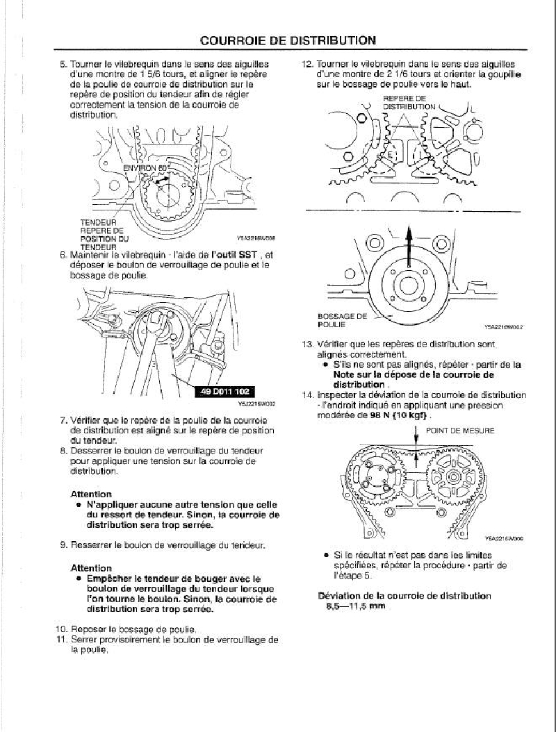

ok pour les 3 reperes mais les etapes que j'ai du mal à saisir sont les suivantes:
Le fait de devoir tourner la poulie du vilebrequin d'un tour 5/6 puis à l'étape 12 de 2 tours 1/6..
Est-ce que les pistons doivent être positionnés d'une certaine manière lors de la repose de la courroie pour que ceci fonctionne?

Localisation : Belgique - Hannut
c'es tpas très bien expliqué sur dessin, voit les tuto, ya des belles photos qui expliquent bien la procédure
Ils font ça pour "régler la tension". En fait on s'en fiche, la tension correcte est assurée par le galet tendeur et son ressort, et c'est tout :tantpis:
Les pistons seront placés comme il faut lorsque le repère du vilebrequin est aligné avec le repère sur le moteur. Après, que le 1 soit au PMH, au PMB ou en position intermédiaire, on s'en fiche aussi :P Si les repères sont bien alignés, pas besoin de réfléchir plus longtemps :)
Mais j'insiste lourdement sur le fait de bien revérifier plusieurs fois que les repère I, E, et du vilebrequin sont parfaitement alignés avec la courroie en place. Les AAC ont une furieuse tendance à "sauter", et le décalage de dents est vite arrivé. Ça m'est arrivé la 1ère fois que j'ai fais une distrib, quand la voiture ne démarre pas à cause de ça et qu'il faut tout re-démonter, je peux garantir que les fois suivantes, on fait attention :x

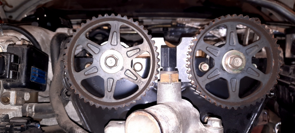

Et, du coup, je suis comment, en terme de calage, là ??? :?

Faut voir en bas aussi :) mais en haut ça a l'air pas trop mal. Il faut aussi le bon nombre de dents (20 de mémoire) de courroie en haut entre les 2 repères verticaux
C'est peut-être la photo qui fait ça, mais on dirait qu'il y a 1/2 dent de décalage sur l'AAC côté admission.
Pourquoi tu demande? Un souci ou un doute?

Que la courroie saute une dent c'est possible, l'outil faut forcer un peu plus :red:
T'avais fait une photo avec la courroie en place ? Ça permet de compter/comparer ;)

Le "I" coté admission doit être à 12h pile. La poulie semble un peu décalée en effet.
Pour en être sûr, une 2e vérif existe: il faut compter 19 dents entre les deux poulies.

Nan, c'était bon, finalement :oui:
Vous imaginez bien que j'ai pas attendu 3 jours pour finir le remontage :lol:
viewtopic.php?f=83&t=41231&start=135#p16272982
Je ne pense pas avoir de photo courroie en place, quant au truc de compter les 19, je ne sais jamais si c'est des dents ou des creux que l'on compte :tantpis:

Pareil :aie: Mais je crois que c'est 20 trous. Le premier tombe pile sur le repère vertical côté admission, et le 20ème tombe sur le repère coté échappement
