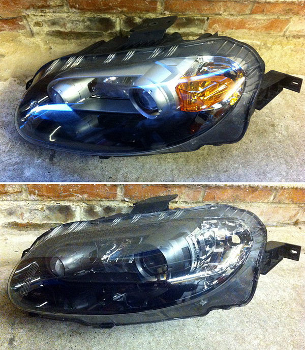

Pas possible dans ce sens. On peut faire l'inverse et mettre un PC de FL en ajoutant une pièce entre le phare et le parechoc (vendu chez REV9 je crois) mais ça ne règle pas le problème du cabochon orange ;)
J'ai fait le détango. Rien de difficile. Le plus chiant c'est le démontage remontage du parechoc ;)
L'étape du four n'a rien de dangereuse par rapport au décapeur thermique, au moins la chaleur est uniforme et n’abîme absolument pas le phare (80° c'est pas énorme)
Le cabochon est collé, pas clipsé.

Démontes t'es phares envoies les à Yv3s en échange d'un p'tit bifton :beer: :D
Tu as une photo du rendu Yv3s ?

Message Publié : Dim 12 Fév 2017, 11:01

yv3s a écrit :
J'adore ! C'est bien triste que l'opération soit si délicate ! (Par rapport à mes compétences) autrement je l'aurais bien fait ! Tu as fais ça en combien de temps environ démontage/remontage + l'intervention sur le phare ?

Message Publié : Dim 12 Fév 2017, 15:42
Superbe :love:

Et le changement de la couleur du plastique de gris à noir est un très bon rendu !

Le rendu est magnifique mais je ne me vois pas le faire.
