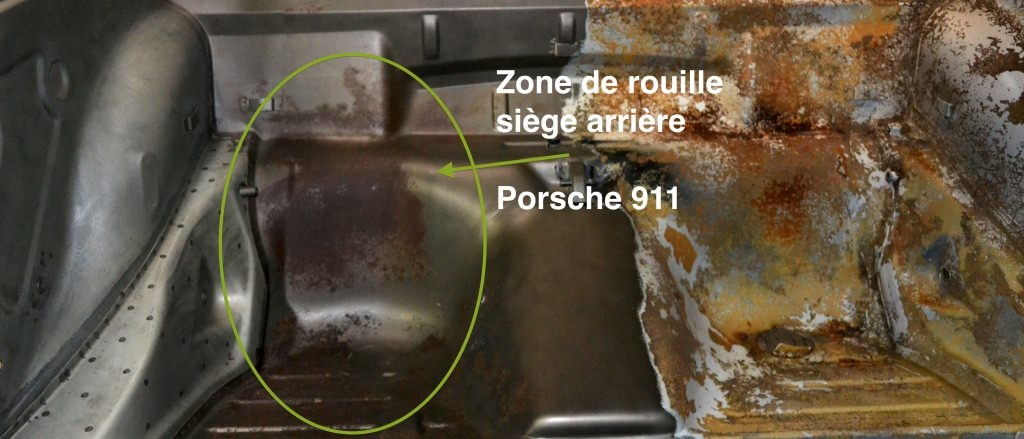

L'image montre bien les effets du temps , de la météo , des routes salées ,de l'utilisation journalière et j'en passe. ils ont un effet néfaste pour nos châssis qui n'étaient pas traités correctement à l'usine à l'époque comme il peuvent l'être aujourd'hui .

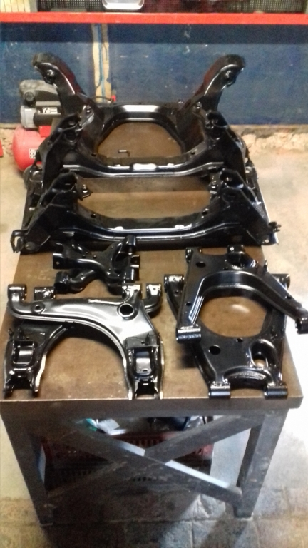

-1ère étape : démontage 20/25h de travail
Démontage de tous les éléments susceptibles de vous gêner ( pare-choc, pare-boue, moteur/transmission si possible ect )
Si vous voulez éliminer au maximum la rouille sur vôtre châssis , je vous conseils de démonter les trains complets et de les envoyer à une entreprise spécialisé dans le sablage/laquage à l'epoxy au four. ( dans ce cas changement des silents-blocs obligatoire)
Le résultat est bleffant et la solidité de la peinture est approuvée.

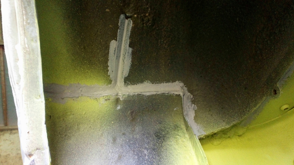

Suite à cela, une reprisse des joints de carrosserie qui ont soufferts avec le temps.
Joint inter-tôle carrosserie
Pot 3M mastique à la brosse https://www.color-box.eu/art-mastic-a-l ... m-1133.htm

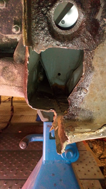

-Il se peut, comme j'ai eu le cas sur mon châssis , qu'en grattant la rouille il y ai plusieurs apparition de trous .
Le découpage des zones incriminées et le soudage de plaques est donc indispensable .
n'oubliez surtout pas de traiter les surfaces à l'envers de vos plaque avant soudage si l’accès après soudage est impossible .

L'envoie des pièces à une entreprise spécialisé dans le sablage/laquage (Etape 1), de quel ordre est le tarif ?

-tout compris Sablage / peinture des 8 triangles et des deux berceaux, ça m'a coûté 150 euros ( j'ai pas fait porte moyeux / moyeux a cause des portées de roulement)
