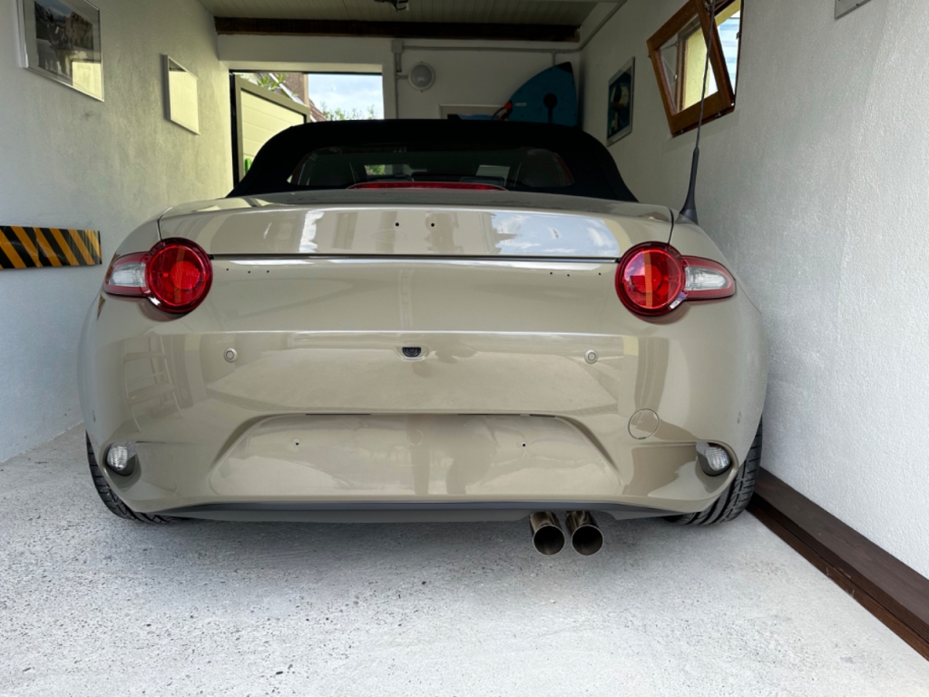

Partie arrière:
Rien de bien sorcier, chauffer toute la surface de l’emblème, une fois la colle ramollie, insérer le fil de pêche en tirant légèrement vers vous histoire de pouvoir insérer la carte plastique.
Une fois la carte insérée, il suffit de tourner autour vers l’endroit du têton de centrage de l’emblème, ça viens tout seul !
Une fois l’emblème retiré, il suffit d’ôter les résidus de colle avec un produit prévu à cet effet.
Pour l’arrière, il m’a fallu 15 minutes pour retirer les 3 emblèmes (Logo, inscription MX-5 et Skyactiv) un jeu d’enfant !

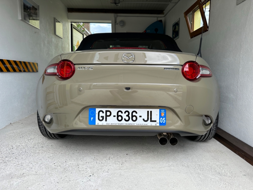

Résultat :
Avant :
Après :

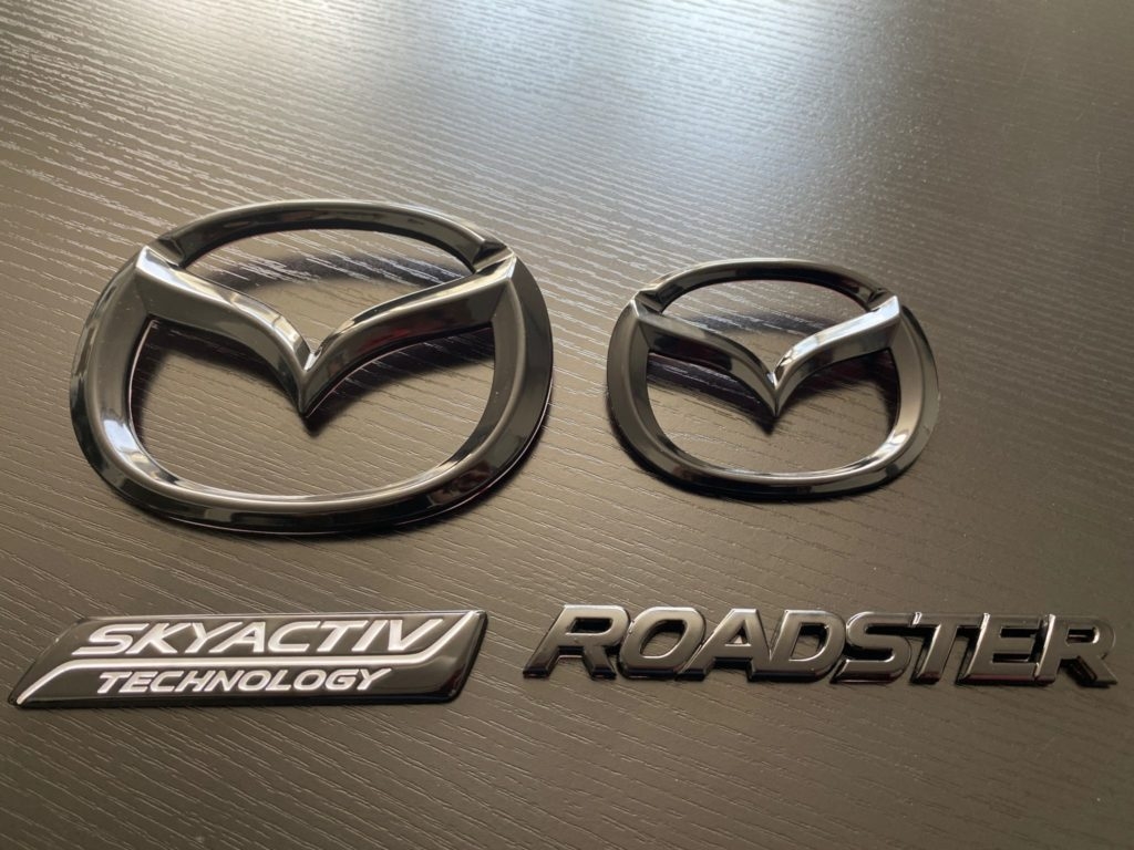

Pour le montage des nouveaux logos et sigles :
Commandées chez Zymexx, mais je pense exactement les mêmes que chez CarbonMiata et Rev9
Bon, chez Rev9, ils nous prennent pour des américains….285$ ! :oops:
Je trouve déjà ça assez cher pour 4 bouts dl’aluminium … (126 euros chez Zymexx)
A noter que d’origine, c’est du plastique…

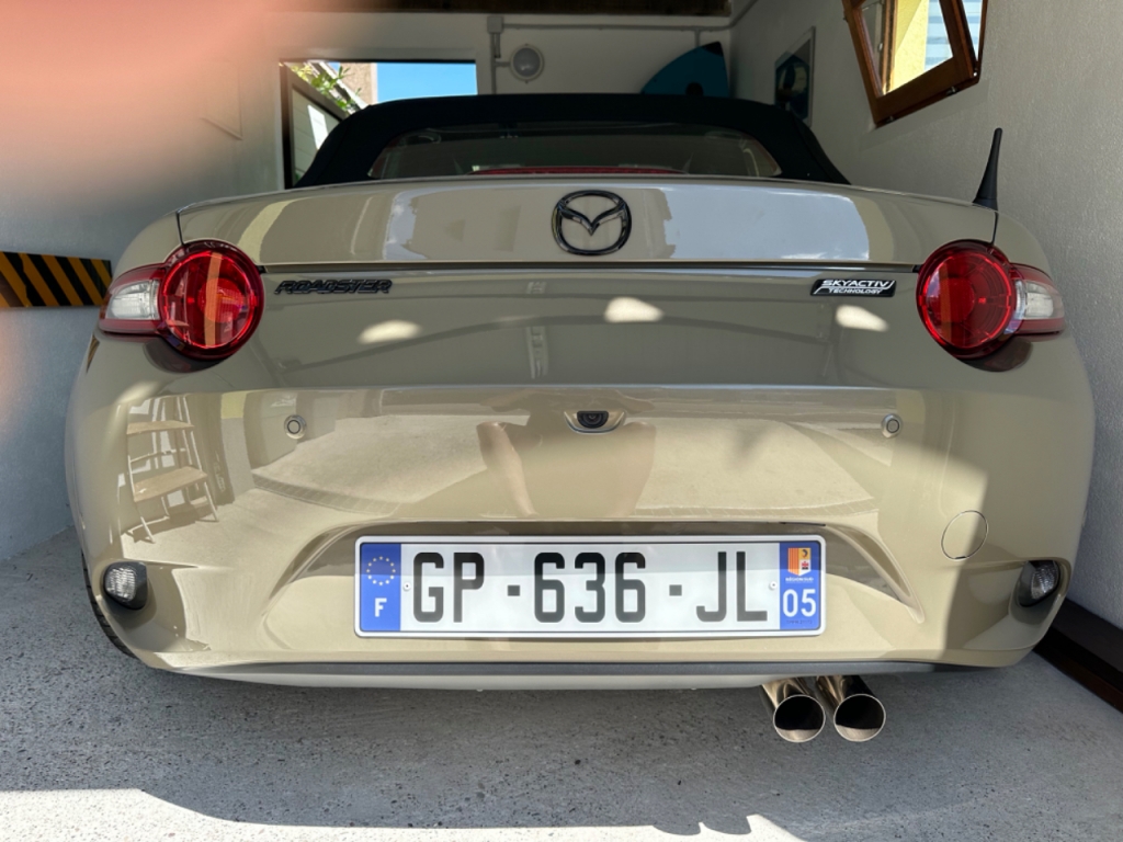

Le montage des logos Mazda (avant et arrière) sont faciles (guidage pour un bon centrage grâce aux tétons)
Le sigle Skyactiv et le sigle Roadster sont sans tétons.
Pour la pose de ces 2 sigles, la marge est très limitée pour bien couvrir les trous d’origine.
Le Skyactiv passe à condition de bien le centrer pour couvrir les perçages
Le Roadster est vraiment plus compliqué… pour couvrir les 3 perçages, il n’y a qu’une position :oops:
Pour de ne pas se planter, je me suis fais des repères avec du scotch afin de bien les coller au bon endroit en sachant que ça se joue au millimètre et que le double face est très costaud, il n’y a pas 2 chances…

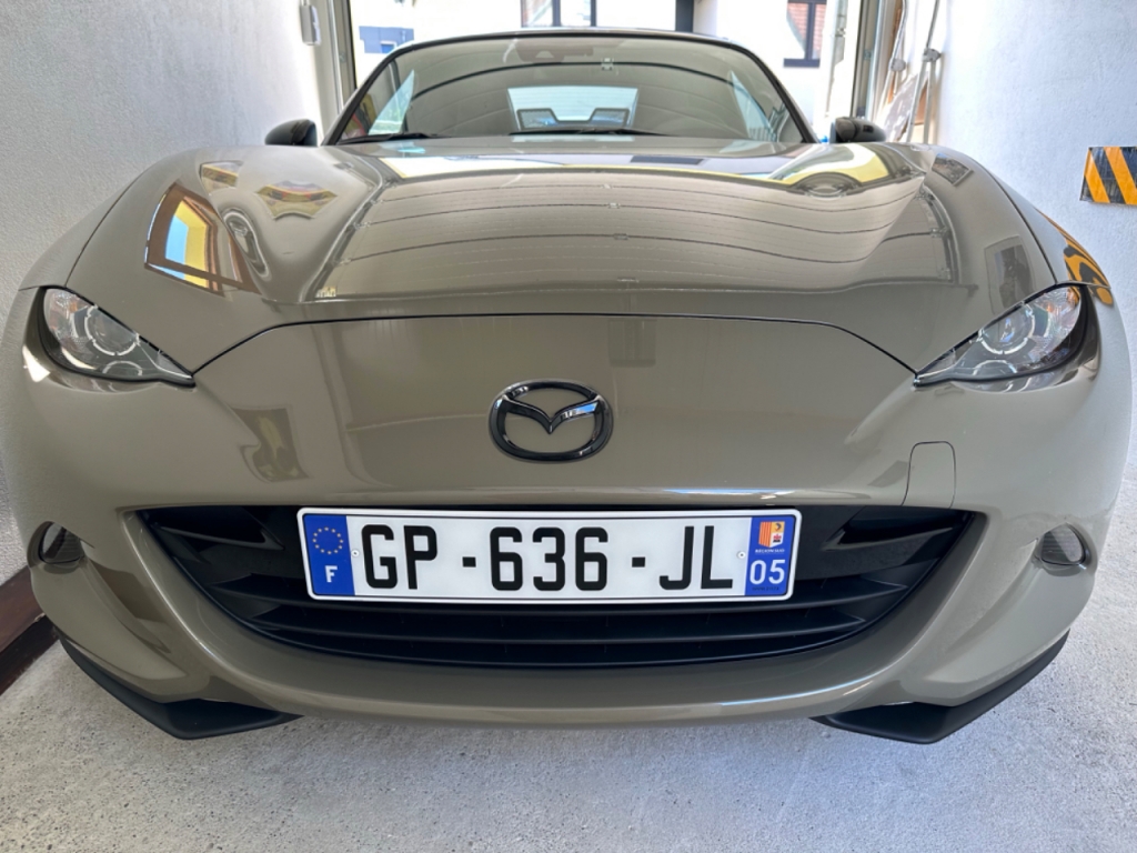

Avant :
Après :

Sur mon auto, mis à part la couleur carrosserie, tout le reste (coques de rétros, arceaux, enjoliveur de pare-brise, jantes, capote), tout est noir sauf ces emblèmes cheap en plastique chromé…
Donc je change pour les logos alu en glossy black … :bien:
