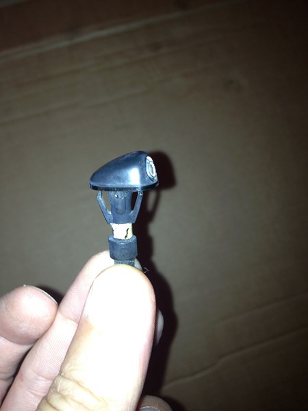

Vous pouvez maintenant voir comment est inséré le gicleur...pour plus de simplicité je vous montre avec un déjà démonté:
Sur cette image on voit bien les 2 petites pattes qui remontent à la tête, ce sont elles qui bloquent le gicleur sur le capot
Pour le sortir sans rien cassé, il suffit de bien se positionné (le plus dur) et de poussé tranquillement une petite patte à l'aide d'un tournevis plat fin.
Le gicleur va sortir d'un coté, il suffit de reproduire l'opération sur la patte opposée (n'e pas y aller comme un bourrin)

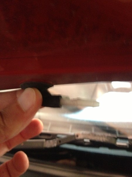

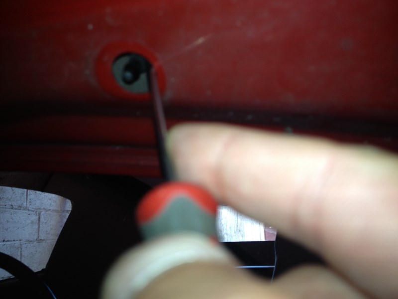

La une vue avec la manipulation au capot.
Juste pour montrer comment procédé, le positionnement du tournevis est sur le coté et bien sûr les pattes du gicleur sont en haut et en bas ;)
Voila il ne reste plus qu'a nettoyé, ou monté des neufs ;)
