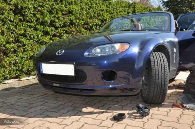

Je vous présente ici ma version de montage des anti-brouillard sur une NC. C'est une version simplifiée et bien plus rapide que "l'officiel". Ici pas de démontage du Pare Chocs. J'y suis allé au plus simple; même pas de démontage des roues...
Cela m'a pris 1h en y allant tranquillement, en prenant le temps de faire des photos et tout seul.

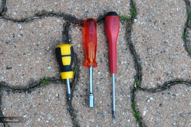

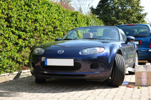

1 - Les outils nécessaires 2 tournevis cruciformes (un court et un normal) et une douille de 8.
2 - Tourner les roues à fond du coté au vous voulez monter l'AB (ici je commence par le coté gauche)

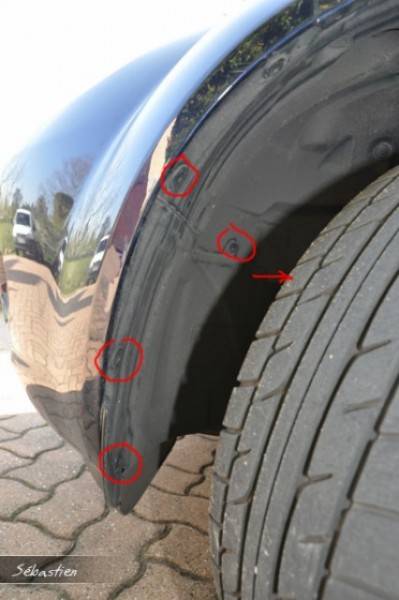

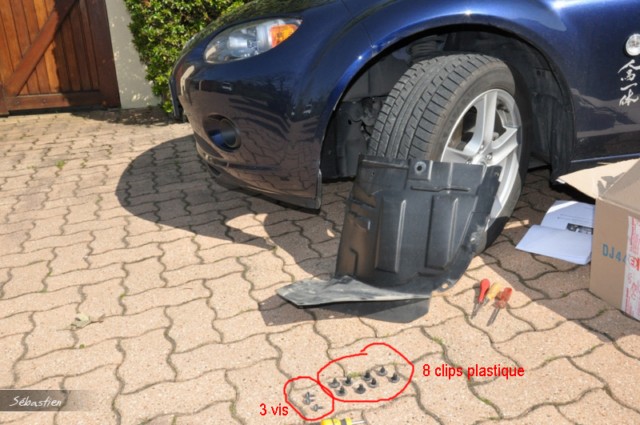

3 - A l'aide du petit tournevis, enlever les 8 clips qui maintiennent le passage de roue avant. Pour enlever les clips, faire un quart de tour pour que la "vis" centrale sorte, puis retirer l'ensemble à la main.
J'ai pas pu faire de photo avec les 8 clips visibles, mais il suffit de faire le tour du bout de passage de roue pour trouver les autres

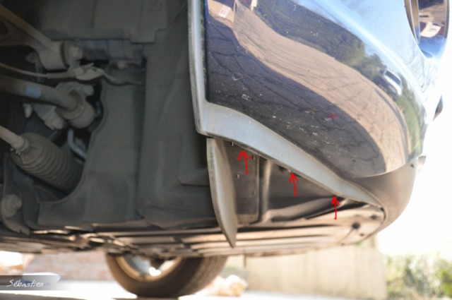

4 - A l'aide de la douille de 8, dévisser les 3 vis se trouvant sous le pare chocs
5 - Voila le morceau de passage de roue retiré.

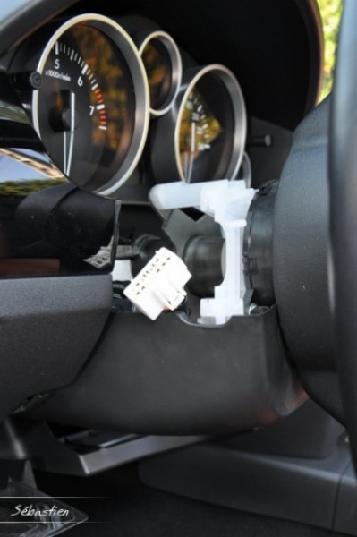

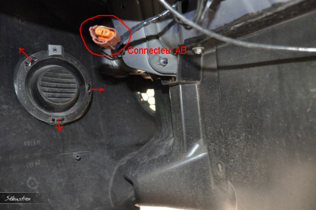

6 - Déclipser l'ancien bezel en poussant les ergots vers l'extérieur. Cette étape ce fait un peu à l'aveugle car on ne voit pas directement les ergots et que la roue gène un peu. Mais cela ne pose pas de problème c'est vraiment très facile quand même.
Vous pouvez aussi apercevoir le connecteur de l'AB qu'il faudra utiliser un peu plus tard.

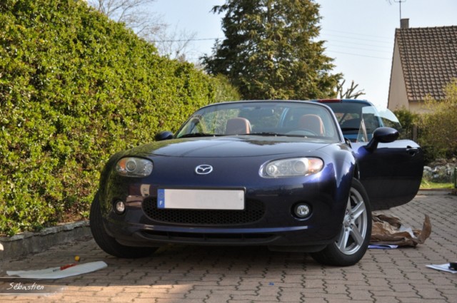

7 - Voila le pare choc sans le bezel d'origine

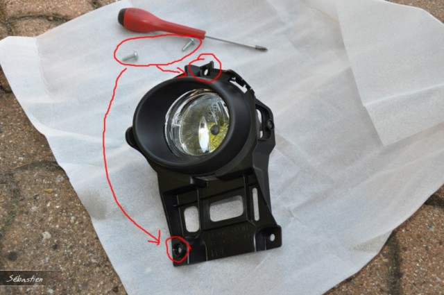

8 - Monter l'AB dans le nouveau bezel AVANT de monter l'ensemble dans le pare-choc. En rouge ce sont les 2 trous dans lesquelles il faut mettre une vis. LE 3ème ne sert à rien...
Idem étape 6 cela ce fait un peu à l'aveugle mais il y a aucune change de se tromper donc ...
N'oubliez de connecter l'AB au connecteur vu à l'étape 6

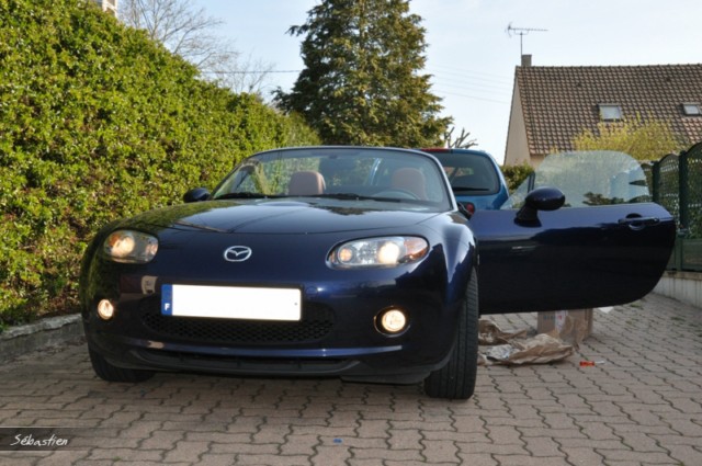

9 - Et voila un premier AB monté. Répéter les opérations 2 à 8 pour le coté droit et voila le résultat :

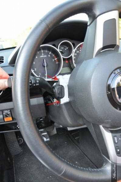

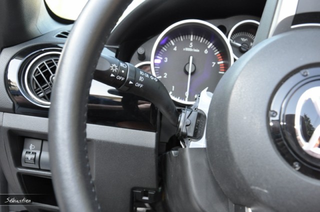

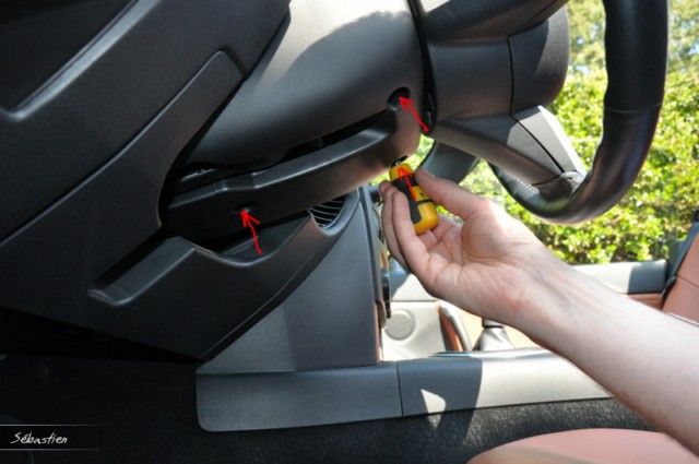

10 - Pour le remplacement du comodo, dévisser les 3 vis de dessous le volant :
11 - Partie un peu chiante, le déclipsage de la partie supérieure
12 - pour démonter l'ancien comodo, dévisser les 2 vis
13 - Déconnecter le comodo :
Reconnecter et visser le nouveau comodo :
Et voilà le résultat final AB allumés : :love2:

Alors je viens d'utiliser le tuto pour monter les AB.
Juste pour préciser, en fait les clips sont au nombre de 8, mais 6 dans le passage de roue et 2 sous la voiture au niveau des 3 boulons.
Si tu peux modifier le tuto avec ces infos, je pense que ça aidera ceux qui comme moi enlèvent 8 clips dans les passages de roue et ne comprennent pas pourquoi le bout de plastique ne veut pas s'enlever :ricane:
Et aussi, être délicat avec les clips (surtout ceux du dessous), ca évite de foirer le marquage cruciforme :roll:
Sinon c'était rapide (1h30 pour ma part) et à part fixer les AB "en aveugle" et retirer le cache volant, pas de difficulté insurmontable :)
