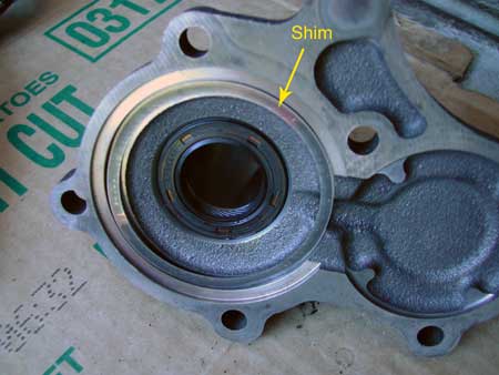

Pouvez vous me dire si cela est normal que sur ma Bv NBFL mon joint de queue de boite était monté à l'envers de cette photo? Merci.

En effet là il est pas monter correctement.
La lèvre toujours du coté du liquide.
