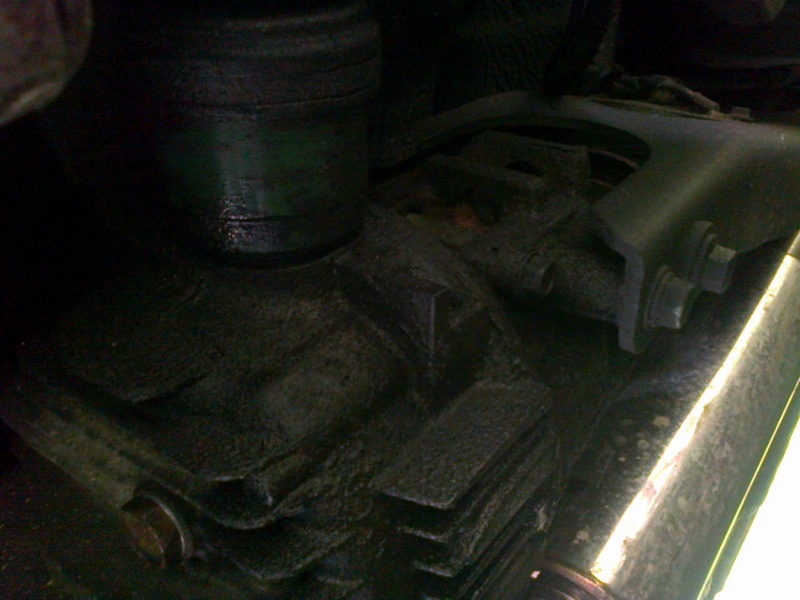

bonjour, je recherche la ref du joint spy de sortie de cardan coté droit (échappement), pour ma NA de 1995 1L6 afin de pouvoir le commande sur oscaro car j'ai une fuite d'huile à ce niveau la.
merci par avance.

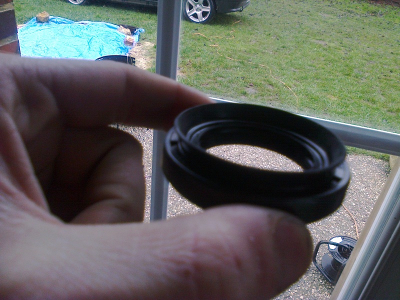

Joint reçu mais il me parait petit et après y'a une lèvre pare-poussière qui ne gêne pas, si quelqu'un pouvait me confirmer les dimensions pour une na de 1995 90CV
voici mes dimensions: 56X8X14.8
Message Publié : Mer 15 Jan 2014, 20:49
Message(s) : 6950
Il y a une erreur dans tes mesures, il doit manquer un chiffre je pense.
Message Publié : Mer 15 Jan 2014, 20:53
Inscription : Lun 16 Déc 2013, 19:10
Message(s) : 837
Localisation : 27
non c'est bien ces mesure: diametre exterieur X diametre interieur X epaisseur
ah oui je viens de voir mon erreur donc je corrige: 56 X 35 X 14.8
je sais pas ou j'ai était chercher le 8 :oops:
Message Publié : Mer 15 Jan 2014, 21:10
Message(s) : 6950
N'importe quel fournisseur industriel est capable de fournir les joints. Il faut juste le bon profil et la bonne matière. Ça vaut rien un joint en indus, genre 1-2€ pièces.
Et pour le spécifique il y a liedering ;)
Message Publié : Mer 15 Jan 2014, 21:18
Message(s) : 837
Localisation : 27
oui ça je le sais mais je voudrais savoir les bonne dimensions pour un pont de NA 90cv car la ça me semble trop petit.je verrais sinon au démontage mais ça m’embête d'immobiliser ma voiture.
Message Publié : Sam 24 Jan 2015, 18:37
Message(s) : 837
Localisation : 27
je réponds à mon post donc, c’était bien le bon joint pour une mx5 NA 90cv
