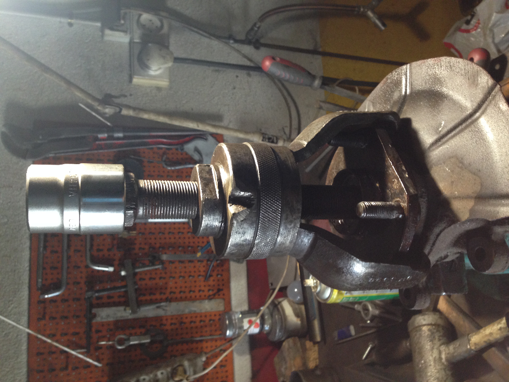

J'en ai aussi chié sur ma NB jusqu'à ce que je trouve le bon arrache.
Je posterais une photo de l'arrache semaine prochaine.
12t à la presse c'est pas énorme non plus comme valeur.
C'est régis les cardans sont bien venu mais on avait l'arrache magique aussi donc ça aide beaucoup.
Ce que tu peux essayer c'est de tirer au Max le moyeu et de le faire vibrer l'orsqu'il est en tension avec des petits marteaux ou chauffer,

Très bonne idée paST de mettre une photo de l'arrache moyeu " magique" je l'attend impatiemment, car je suis " frustré " de ne pas avoir réussi a le sortir.
Pour ce qui est de la capacité de la presse, 12 tonnes est un juste peu en automobile ( les pros montent facilement à 25 tonnes), mais dans mon cas le porte moyeu fléchissait déjà avant d'arriver à 12 tonnes.
une presse de 25 T ne m'aurait pas apporté grand chose de plus.

voila ;)

Ah oué .. l'arrache moyeu de trappeur :D
J'en veux un comme ça :faim:

Effectivement,il fait pas pitié ton arrache. J'ose pas mettre la photo de ma chinoiserie !!
Comme quoi du matériel sérieux c'est mieux :P

Je vois un méplat sur le moyeux de la photo. Si c'est toi qui l'a fait, pourquoi ?
Le mien est tout rond ( merci pour la photo)

J'ai eu la bonne idée de vouloir déserrer les écrous de cardan une fois les trains démontés de la voiture...
N'ayant pas de clef à choc camion et le compresseur qui va avec j'ai du faire des plats pour que le moyeu ne glisse pas dans l'étau...
