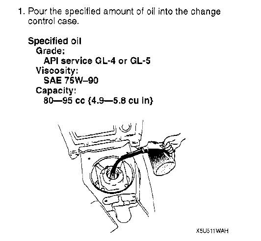

Ben il est là déjà le problème à la base,c'est qu'il y a une erreur dans le tuto.
Il ne faut pas remplir jusqu'au ergots,mais juste mettre la bonne contenance.

Et ça donne quoi en y versant cette quantité ?
Juste le fond du puits qui baigne dans l'huile ?
