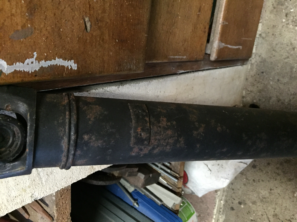

Message Publié : Dim 3 Jan 2016, 14:42
Message(s) : 6982
L'arbre est bien équilibré :
Je regarde cette semaine pour trouver les rotules en france et chiffrer la prestation de remplacement des rotules avec et sans équilibrage.
Si il y a des pers intéressées, je peux voir pour avoir un arbre en stock pour échange standard ce qui évitera de bloquer le véhicule.
A vous de me dire.
L'avantage de rebuild l'oem c'est d'avoir un arbre avec entretien et moins lourd qu'un arbre seconde monte.
