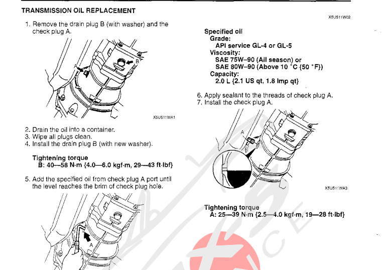

J'ai donc décidé de faire la vidange de boite de vitesses. Après démontage du carter de protection, je pense que la fuite provenait bien de là au vu du résidu de vielle huile sur le carter. Pourtant, après vidange, le niveau de l'ancienne huile semble correcte.
Je fais donc ma vidange de boite et toujours pas de fuite.
J'ai acheté en grande surface de la Total avec l'indice EP 75W/80. Il est préconisé de mettre de la EP 75W/90.
Dois-je impérativement refaire la vidange avec le bon indice ? J'ai vu sur des sites de ventes de pieces sur le net qu'ils proposaient aussi cet indice d'huile quand on recherche de l'huile pour mon modèle de mx5, ce qui est plutôt rassurant. Mais je préfère tout de meme demander aux spécialistes que vous êtes.

Je préfère suivre les recommandations constructeur plutôt que celles des vendeurs de pièces. La fuite peut aussi venir du puit de boîte si c'est une boîte 5.

Merci pour ta réponse. Si la fuite venait du puis, je devrait m'en rendre compte je pense. La contenance étant faible, il ne devrait plus avoir d'huile.
