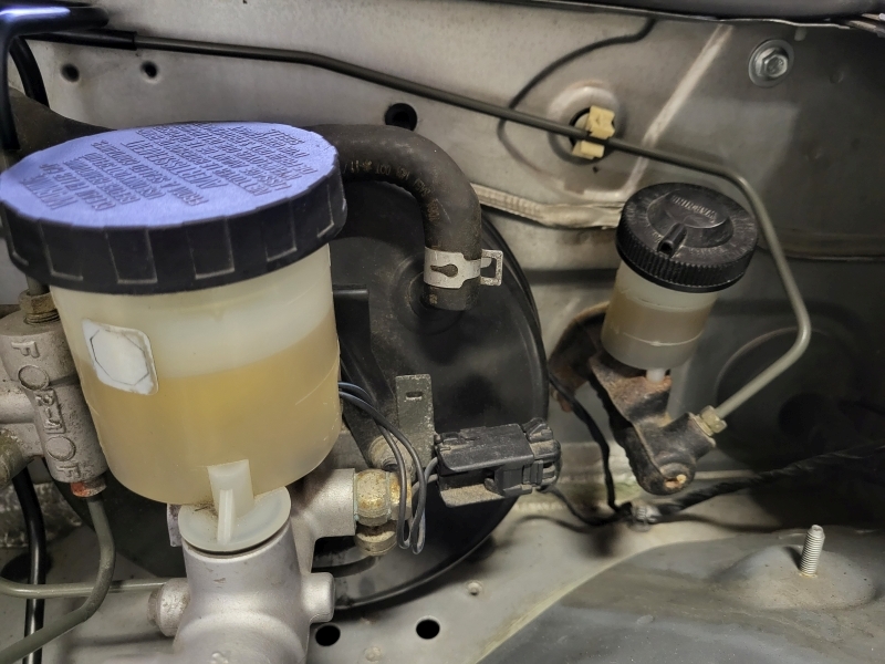

La gueule du liquide dans le bocal d'embrayage actuellement :
il est plus sombre que le liquide de frein :
mais il n'est pas noir non plus :
Donc je vais de nouveau tenter de faire une vidange du circuit d'embrayage et voir si ça fait effet :boxe:

Embrayage neuf et liquide d'embrayage noir c'est certainement le récepteur. J'y suis passé après mon embrayage neuf (300kms après). Chez dynabuild ils m'ont dit que maintenant embrayage neuf = récepteur avec.
Si le soucis c'est que tu ne peux plus débrayer en roulant et qu'il est impossible de passer la première autrement qu'en coupant le moteur c'est surement lui. (Ou que si tu démarres en première avec le pied sur l'embrayage à fond la voiture avance).
Le changement peut se faire facilement si tu as les doigts fins simplement sur chandelle (et avec purgeur).
Je conseille de faire l'émetteur avec.
Pour les pièces j'ai pris du Sachs.
Edit : pour checker son état (du récepteur), essayer de soulever son soufflet, s'il est gras ou s'il dégueule le liquide de freins c'est qu'il est :aie:
salut !
et merci pour ces infos !
je viens d'éditer mon post initial avec vidéo + d'autres infos, en faite l'embrayage actuel date de 2019 et à 10 000 kms... je pense pas que ça soit beaucoup mais j'en sais rien en fait :aie:
pour le liquide, il est plus noir que le liquide de frein (que j'ai refait y'a pas longtemps) mais il est pas super noir non plus (voir photo dans le post initial), et il date de 6 mois
je vais checker le soufflet ! :bien:

petite update de mon problème d'embrayage :
j'ai finalement pu tomber la boite de vitesse et inspecter la butée d'embrayage ainsi que la fourchette
voilà une vidéo montrant l'intérieur de la cloche de la boite, l'ancienne butée en comparaison de la nouvelle, l'ancienne fourchette en comparaison de la nouvelle, les morceaux suspects trouvés dans la cloche, etc :
la butée d'embrayage m'a l'air en bon état, elle tourne même mieux que la nouvelle que j'avais acquis il y a 6 mois :aie:
comment tester la butée hormis la faire tourner et voir si elle est grippée ?! :?
la fourchette m'a aussi l'air en bon état, elle tient bien sur le pivot et fait coulisser la butée normalement :bien:
bref j'ai pas l'impression que mes problèmes viennent de la butée tel que je l'espérais...
par contre les parois de la cloche sont bien dégueulasses
si vous avez des suggestions je serai ravi de les prendre en considération, j'avoue que je sèche complètement là :tantpis:
j'ai retrouvé des morceaux de plastiques (je crois) assez fin et long qui me laissent penser qu'il y a un joint désagrégé dans ce marasme
le bas de la cloche est assez huileux, je ne sais pas si ça vient d'une fuite de la boite, du bas moteur ou plutôt du dégraissant que j'ai pulvérisé sur les vis de la cloche pour les dévisser
la prochaine étape que j'envisage est de démonter l'embrayage et le volant moteur pour voir dans quel état sont chacun des éléments
