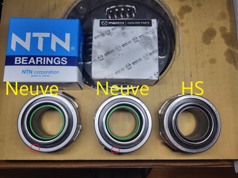

je suis en pleine réfection de l'embrayage de ma NB 1.8 à cause d'un bruit dont les détails sont visibles ici : [NB] Bruit Embrayage / Passage Vitesse
Bref, je suis dans la phase de remontage, je reçois les différentes pièces au fur et à mesure et je me pose tout un tat de questions toutes plus existentielles les unes que les autres dont voici plus ou moins la teneur :
est-ce qu'il y a un sens de montage pour la butée d'embrayage ?
je ne parle bien évidemment pas des crochets qui doivent être à l'arrière pour être en prise avec la fourchette ;)
je pose surtout cette question parce que je remarque que sur 2 des butées d'embrayage neuves que j'ai acheté et qui sont de marques différentes (en théorie...) la bague intérieure (en vert sur l'illustration) est désaxée par rapport à la bague extérieure en acier qui prends appui sur les lamelles du diaphragme de l'embrayage :cyp:
le potentiel repère en rouge
la butée de gauche à la bague intérieure (en vert) désaxée vers la droite
alors que la butée du milieu à la bague intérieure désaxée vers la gauche
Par contre sur ma vieille butée HS (à droite), la bague intérieure est bien centrée ... :etonne:
de plus, je remarque qu'il y a un caractère sur un coin (entouré en rouge), est-ce un repère ? ... d'où ma question, y a-t-il un sens ?
je pense que non car visiblement personne n'en parle dans les vidéos tuto YouTube en anglais comme en français :tantpis:
mais alors, est-ce que les 2 butées neuves que j'ai sont foireuses car la bague intérieure est désaxée ? :aie:
merci d'avance pour votre aide :bien:

bon ben visiblement personne ne semble avoir de réponses à mes questions :cry:
je suis tombé sur cette page en cherchant davantage sur la toile :
https://www.valeoservice.com/en-com/techassist/technical-bulletin/clutch-self-centering-aligning-release-bearing
ça parle de butées d'embrayage qui se centrent toutes seules :cyp:
j'imagine que c'est le cas des butées de NB du coup car les probabilités que je tombe sur 2 butées foireuses acquises à 6 mois d'intervalle et provenant de 2 fournisseurs différents (mais très probablement du même fabricant, à savoir NTN) me semblent quand même assez faibles :tantpis:
au passage ça pourrait expliquer les marques hétérogènes que mon ancienne butée HS a laissé sur les lamelles du diaphragme d'embrayage (voir mon autre poste à propos des bruits d'embrayage :cubitus: )

j'ai finalement eu confirmation que les butées d'embrayage des NB s'alignent d'elles-mêmes donc qu'il peut arriver que le manchon intérieur en plastique peut être désaxé par rapport au reste à l'achat :jap:

le support technique d'un célèbre marchand Allemand spécialisé en MX-5 m'avait répondu que c'était normal, que toutes les butées OEM sont désaxées (c'était pas faux au final...)

j'ai fait tomber par mégarde la butée d'embrayage NTN neuve que j'avais dans un bocal rempli de nettoyant frein, du coup elle tournait "aussi bien" que la butée HS :aie: :ricane:
du coup j'ai pas osé l'installée, j'ai donc pris la seconde que j'avais, celle badgée Mazda :cubitus:

Eh oui, ça rejoint ce qu'on te disait. Quand c'est neuf ça tourne "freiné" par la graisse neuve :D
