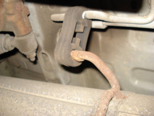

Pour faire simple tout ce qui la tient (normalement en caoutchouc). Ou autrement dit les liens entre l'échappement et le châssis.

Ca ressemble à ce genre de pattes métalliques, avec un caoutchouc qui amortit les vibrations entre les 2 pattes.
Pour les sortir, s'ils sont collés par la chaleur, un coup de spray lubrifiant silicone et ça sort sans forcer ;)
