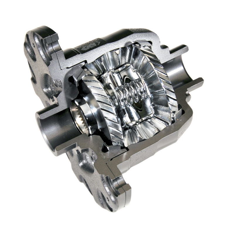

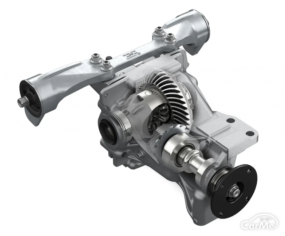

Les images les plus pertinentes que j'ai sont :
Au Japon je trouve un bon nombre d'exemples de démontages et de remplacement de LSD mais cela concerne presque exclusivement des 1.5L. Généralement pour évoluer vers du Cusco RS 1.5Way ou 2Way.

Oh ! :jap: Aerogela !
Ta deuxième photo m'intéresse particulièrement car on distingue bien le mécanisme interne :bien:

Aerogela a écrit :
Le mécanisme interne du LSD de cette photo ressemble fortement à celui de la vidéo que tu nous as partagé dans le sujet "millésime 2024", non ? :?
Sauf peut-être la denture des pignons coniques qui semble être symétrique sur la photo ci-dessus ?

Je confirme : c'est bien le nouvel LSD de la ND3 2024, pas celui de la ND2 :cry:

La photo est issue d'un article japonais qui date du 7/7/2015 : https://kakakumag.com/car/?id=3261

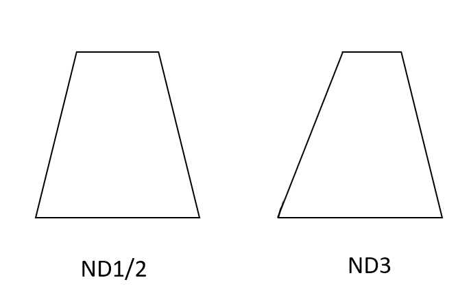

Que les ressemblances soient fortes, c'est fortement probable. Si je m'appuie sur la vidéo et les explications associées au nouveau LSD Asymétrique la différence sera que les angles des dents (des deux disques qui sont en rotation dans les plans verticaux) ne seront plus identiques.

Si j'en crois les recherches que j'ai fait, ce qu'on appelle différentiel 1.5 voies est un différentiel à 2 voies mais qui n'a pas un travail identique sur les phases de décélérations et d'accélérations. On trouve parfois des références en 1.1, 1.4, 1.6 voies.
Je suppose que le mécanisme asymétrique va influencer ce ratio et donc donner un différentiel avec un coefficient bien particulier. Quel est le ratio actuel et le nouveau, ça je ne sais pas.
Cela reste mon niveau de compréhension actuel (avec ses probables erreurs). Le sujet est complexe mais vraiment intéressant.

Oui, c'est bien la forme des dents qui va amener une différence de couple entre l'accélération et la décélération :)
Souvent ton autobloc est taré plus fort à l'accél (exemple 50 %) avec un degré d'inclinaison de dent d'un côté et moins fort à la décélération (ex 30 %) avec le degrés d'inclinaison de l'autre côté de la denture.
