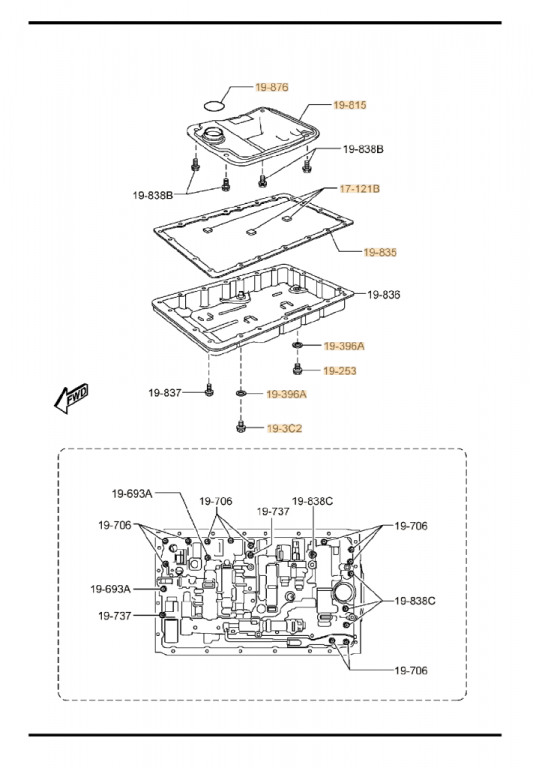

Voici les références retournées par le système avec ton VIN et les tarifs HT concession.
- Crépine SJ01-21-500 (109.05 € HT).
- Joint de carter SJ01-19-835 (38.58€ HT).
- Joint Torique de crépine SJ01-19-852 (13.97€HT)
- Joint de bouchon de vidange BT24-19-859 (3.53€ HT)
- Aimants (3) BT24-17-121 (6.35€ HT)

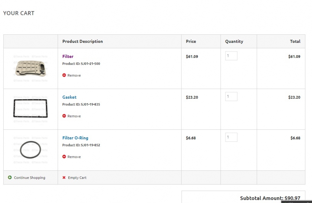

J'attend la réponse pour le prix du transport sur un site aux US:
Voilà ce que ça donne avec le minimum syndical, vu que je n'ai pas besoin des aimants des vis de vidange et autres joints (ce sont des pièces OEM bien sûr)

J'ai fais une simulation de commande (sans le joint torique de crépine qui était BO) et accrochez vous: 91$ . . . versus 280€ en france :x
N'oublies pas qu'une commande aux US te vaudra non seulement des frais de livraison mais aussi, et surtout, des frais de douanes mirobolants.... :etonne:

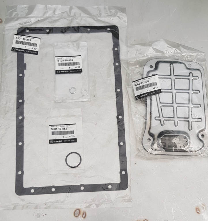

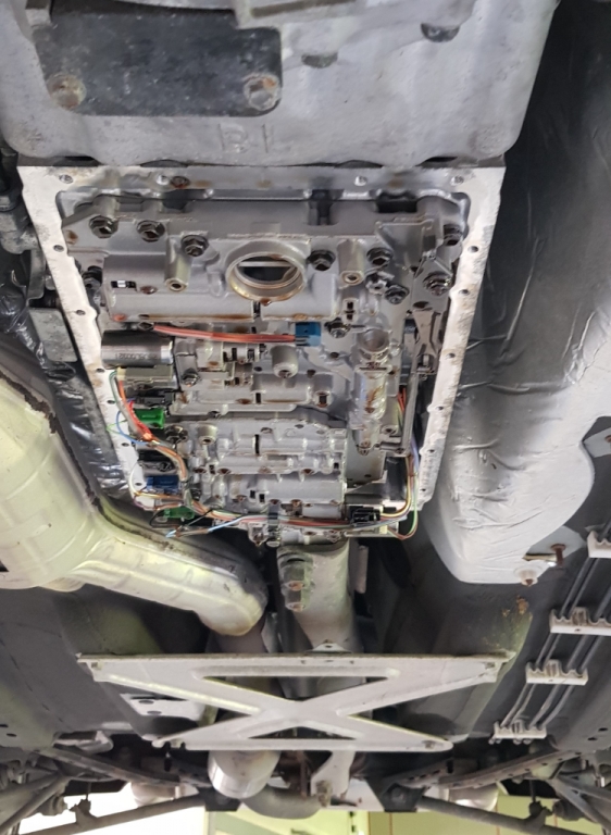

Un grand merci à Aerogela pour son aide :bien:
Commande passée par ses soins en chine et facture de 58,61€ :jap:
Il n'y avait pas les aimants mais ils sont réutilisable il suffit de les nettoyer :oui:
La vidange a été faite par mon mécano local; je n'ai pas encore eu la facture mais ça devrait tourner autour de 300/350€.
Quelques photos:
Les pièces:

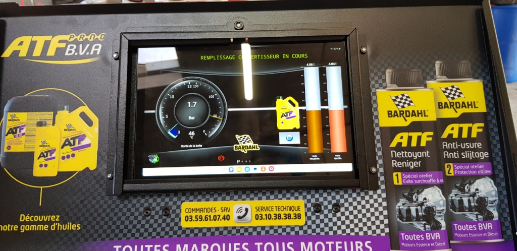

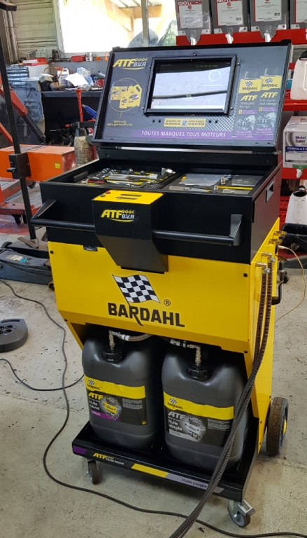

La machine:

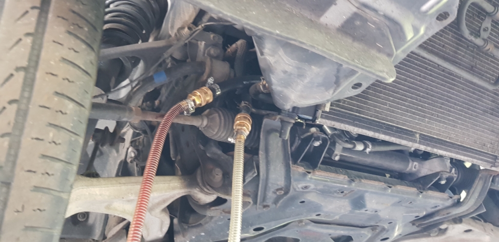

Il faut aller chercher le branchement vers le radiateur. Ca oblige à démonter le cache de protection en plastique, opération merdique et fastidieuse.
Avantage tout le circuit est bien vidangé.
Ce n'est pas la machine qui chauffe l'huile, on laisse tourner le moteur pour que l'huile soit à 60°.
L'opération a durée environ 2 heures.
J'ai roulé une vingtaine de km et pas de changements . . . donc tout va bien :)

Comparé aux 183€ que j'ai payé pour la BVA de ma Mazda 3, ça pique :aie: .
Tu as pu voir la couleur de l'huile qui sortait et l'état du bouchon aimanté ?
 Sujet du message : Re: Le coin des MX automatiques
Message Publié : Sam 20 Juil 2024, 10:45
Inscription : Mar 5 Juil 2022, 16:59
Message(s) : 295
Localisation : Ain Oyonnax
183€ c'est vraiment pas cher :o
Mon huile était plutôt propre, on va dire un peu plus foncé que la neuve.
Le carter et les aimants avaient des micros particules d'alu mais, d'après mon mécano, c'était insignifiant par rapport à d'autres boites qu'il a déjà fait.
On a une vague idée sur cette photo, mais je l'ai faite à mi vidange, donc pas très représentative.
