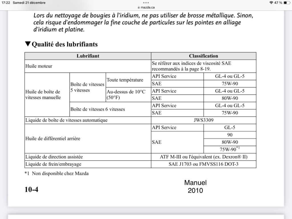

salut tous,
Je viens de faire faire vidange boîte /pont sur ma NCFL. Je suis allé chez ICS à Mornant, donc à priori ils connaissent bien nos Mimix vu le paquet qui passe entre leur pattes.
Il me semble bien qu'il a mis la même huile pour le pont et la boîte alors que j'ai vu passer un ou plusieurs posts (que je ne retrouve pas) où il était dit qu'il fallait de la GL4/5 pour l'un et GL5 stricte pour l'autre...
Je n'ai pas percuté sur le moment et là je n'ai pas la facture sous les yeux...
Vous pouvez confirmer? Ou me remettre le lien en question svp?

Message Publié : Mar 24 Déc 2024, 17:42

Merci!
DOnc je em suis mélangé les pinceaux et on peut bien mettre de la GL 5 partout

bonsoir,
perso j'ai mis de la Motul Gear 300 qui convient à la boîte et au pont

Al33 a écrit :
bonsoir,
C'est ce que j'avais mis aussi, au départ, en 2021.
Puis en recherchant des pistes pour améliorer le passage de la 2ème à froid (sur boîte 6), et sur les conseils de nombreux membres ici, j'ai re-vidangé avec de la Red-Line ... Et j'ai trouvé une très légère amélioration (c'est toujours ça de pris).
Par la suite, j'ai ajouté une dose de Mecarun P18 ... Et ça a encore un tout petit peu amélioré ces passages de la 2nd à froid :tantpis:

Le garage Varinot m'a conseillé ça pour une NBFL :
"Suivant le kilométrage et l'état de santé du moteur nous restons sur de la 5w40 voir 10w40 (5w40 si très peu kilométrée)
Pour la boite il vous faudra de la MT90, et pour le pont la Red Line 75w90.
- 4 bidons de Red Line 5w40 ou 10w40: 88€ ttc
- 2 bidons de Red Line Mt90: 56€ ttc
- 1 bidon de Red Line 75w90 pour le pont: 28€ ttc"
Avec 10% pour le Club, bien entendu !
Je ne sais pas s'il y a des similitude entre boite/pont des NB/NBFL et les NC ...

Un seul bidon pour le pont ? Normalement il faut 1 litres et redline c'est Americain,le bidon fait 946mL.
Risque d'en manqué un peu :aie:
