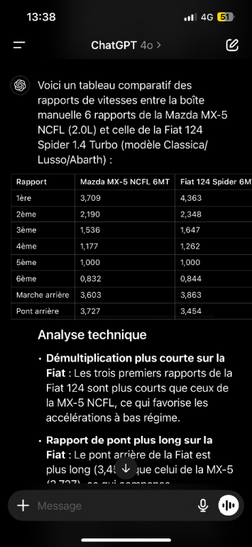

Qlq news, on m’a validé que la boîte de fiat 124 monte avec le kit d’adaptation BBR.
La cloche est la même entre la 124 et la ND par contre l’étagement est totalement différent sur les 4 1ers rapports :
On constate aussi que la fiat 124 boîte Manu utilise le couple conique que j’ai déjà.
On a fait différente simulation avec le motoriste en tenant compte des futurs perf avec le futur montage compresseur qui tarde à arriver.
On arrive à la conclusion que l’étalement de la boîte de ND est plus cohérent que celui de la Fiat 124.
On a également simulé l’installation d’un couple 4.1 et 4.44, il arrive à la conclusion qu’un 4.44 serait bien (pour lui le 4.1 reste encore un poil long).
Avec le 4.44 ça fait un vmax dans les 250kms/h et 130kms/h à environ 4000trs, pour le peu d’autoroute que je fais ça sera supportable.
Le 4.44 a également l’avantage de pouvoir utiliser le max de rapport sur piste et pas juste 3 rapports.
On recherche donc avec SPS un fabricant de couple.
Mondiale racing en Italie m’a donné un tarif de 1500€ unitaire pour 5 ensembles, j’attends également une seconde offre d’un autre fabricant italien.
On va regrouper les besoins à l’international afin de lancer une fab et d’avoir le prix le plus faible possible.

Intéressant. La boîte de 124 est différente mais pas forcément mieux.
Tu te lances quand même dans un sacré projet. Le mieux c'est quand même de faire faire un couple conique qui plaira à tous ceux qui veulent passer en boîte de NC y compris ceux qui ne veulent pas augmenter la puissance de leurs moteur. Comme ça ce sera plus facile d'avoir des clients si tu lances une petite série.

Je confirme que ma NCFL avec le pont en 4.1 d'une NC 2.0L boîte 5, c'est encore long.
Beaucoup mieux qu'avec le pont d'origine, mais c'est toujours pas vraiment un pont court.
Kilou5542 a mis un pont de RX-8 boîtoto en 4.44.
Il doit tirer plus court que moi mais on n'a pas encore eu l'occasion de voir kikalaplugrosse.
Par contre, il a dû installer aussi les cardans et les moyeux arrières de RX-8. C'est quasi P&P (il a dû repercer le PPF), mais ça fait encore du boulot et des frais :tantpis:

Attention, la BV5 de la NC n’a pas du tout le même étagement que la BV6.
