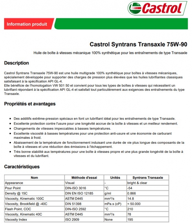

Si on regarde cette huile 75W80 CASTROL dans document joint, cliquer sur la ficher technique, elle répond à la norme VW que j'indique au dessus.
Et qu'on la compare à la CASTROL 75W90 GL4, on voit bien que niveau viscosité c'est vraiment différent

Excuse moi, mais sur tous les posts tu as tendance à avoir des convictions infondées et tu fais en sorte de contredire tout :tantpis:
Arrête de dire n'importe quoi, certains ne cherchent pas plus et boivent les conneries qu'on peut raconter, même les miennes, j'en suis contient. Donc arrête d'avancer des choses comme des vérités fondées qui n'en sont pas.
Donc, non, même à froid, avec le même indice de 75W, les huiles 75W90 et 75W140 n'ont pas du tout les mêmes propriétés.
Exemple avec ces 2 viscosités en CASTROL
75W90
Viscosité à -40°C : < 50 000 mPa.s
Viscosité à 40°C : 78 mm²/s
Viscosité à 100°C : 14.8 mm²/s
75W140
Viscosité à -40°C : 120 000 mPa.s ==> C'est plus de 2 fois plus visqueux que la 75W90
Viscosité à 40°C : 175 mm²/s ==> idem, même à 40°C on est toujours plus de 2 fois plus visqueux
Viscosité à 100°C : 24.7 mm²/s
