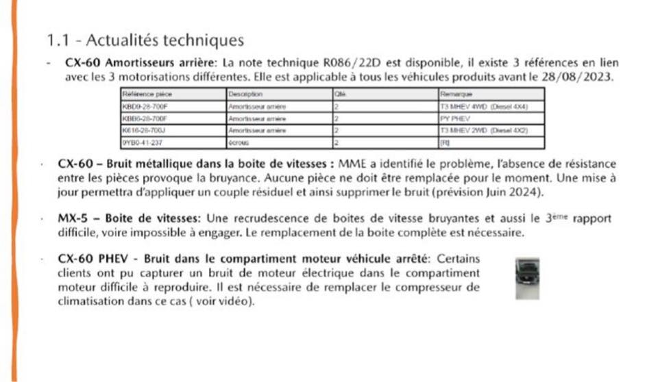

Conseille leur de contacter directement Mazda France avant d'entamer des recherches et du démontage ;)
Mazda remplace généralement directement les boites de vitesses, juste sur base des symptômes ou parfois suite à une analyse d'huile. Mais j'ai remarqué que certains garages démontaient inutilement les boites avant de contacter Mazda France :tantpis:
Il y a d'ailleurs ce document (aucune idée de la source, j'ai vu passé ça sur Facebook il y a quelques mois) :
