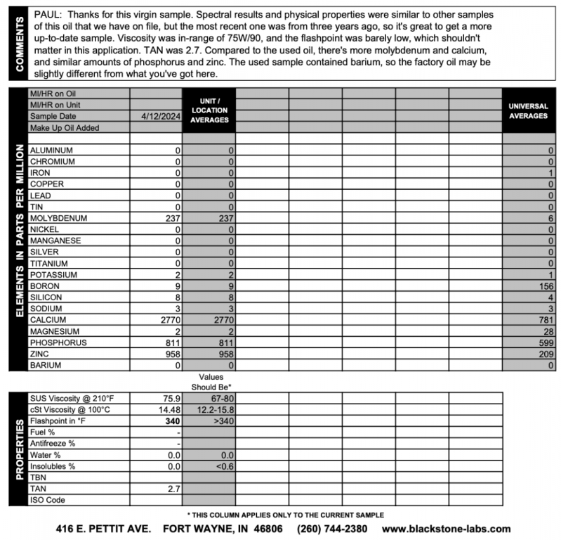

Huile pour engrenages de transmission ND IS et le différentiel SG-1 ont des viscosités et des packs d'ajout différents, du moins d'après les UOA publiées. Mazda IS = 75W-90. SG-1 = 75W-85.
VOA de l'huile pour engrenages longue durée IS :

On l'avait déjà vu cette analyse (je ne sais plus qui l'a posté), mais sur le principe elle n'a rien de bien particulier cette huile :tantpis:
Et c'est surprenant à la vue de sa fluidité et de retours qu'on en a. Est ce qu'il y a eu également différentes "générations" de cette huile et qu'on est pas au courant ? :sic:
C'est assez pénible de ne pas avoir une vrai spec de cette huile que Mazda commuiquerait lui même..

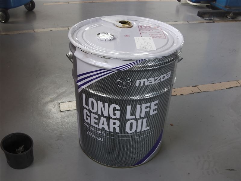

Je regardais un peu de mon côté au Japon
Le problème, c'est que j'ai l'impression que Mazda commercialise, ou a commercialisé différents types d'huile de boîtes.
Je retrouve trace de :
"Long Life Gear Oil G7"
"Long Life Gear Oil G8"
Comme des numéros de versions ?!?
Ensuite :
"Long Life Gear Oil 75W80"
"Long Life Gear Oil IS"
J'aurai vraiment tendance à croire à des "versions" avec potentiellement du renommage, mais avec en parallèle des huiles spécifiques pour certains cas, mais rien de bien certains.
Ensuite :
Je me pose une question bête, mais en toute logique, une huile vendue sur le marché, doit passer certains tests et être accompagnée d'une fiche de sécurité avec sa composition. Je me demande si cela ne vaudrait pas le coup de la demander à Mazda (JP?). En toute logique elle doit être disponible, potentiellement les specs avec (ca c'est moins certains)
Tres bonne analyse
C’est exactement ce que j’ai vu hier soir enfin c’est sur mon Mac là je suis sur mon iPhone .. j’ai pas les liens
Mais on a bien des organismes TUV ou du genre et au Japon ils doivent en faire de même donc il doit y avoir un website de référence pour trouver cette info

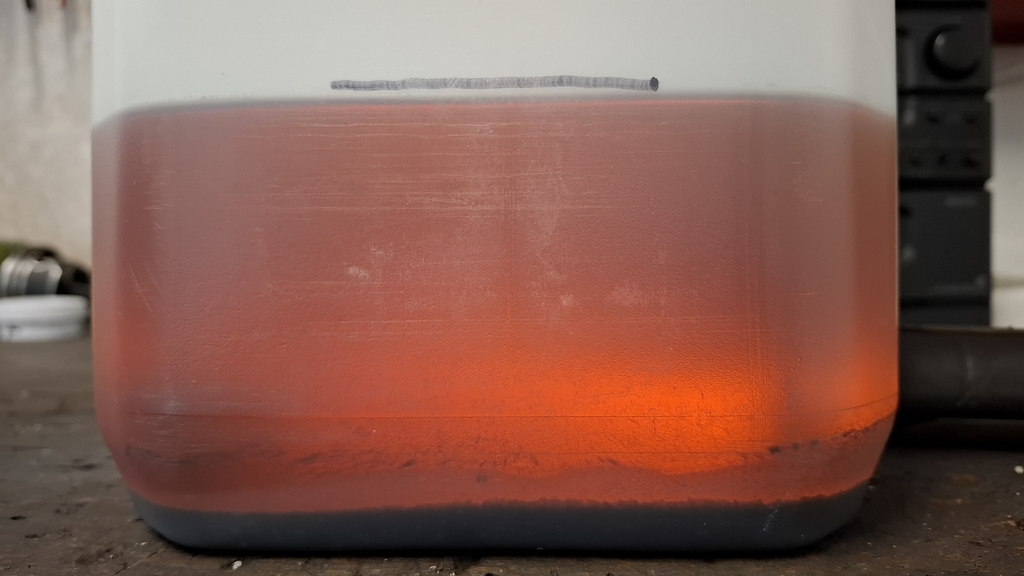

On est beaucoup à avoir remarqué que l'huile d'origine était généralement noire lors de la première vidange.
Certains interprètent ça comme une surchauffe de la boite (huile brûlée), une usure des composants (contamination) ou encore une huile de mauvaise qualité qui se détériore rapidement.
Mais d'autres personnes disent que c'est normal, que c'est dû au molybdène contenu dans l'huile (ou ajouté lors de la fabrication de la boite).
Je viens de tomber sur ce message sur le forum miata.net :
s219 a écrit :
Black is normal (shavings are not) due to molybdenum added during assembly. If you set aside a sample, the moly will eventually separate out after a couple weeks and you can get a good look at the gear oil itself. Mine was surprisingly clear once the moly separated out.

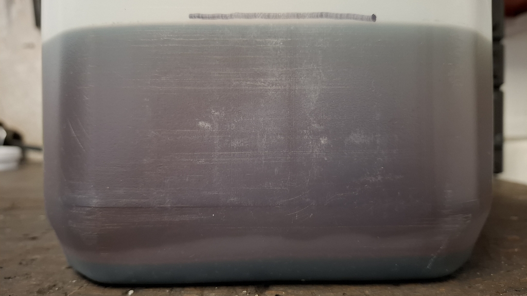

Quand j'ai vidangé ma nouvelle boite après 1500km, j'avais été surpris par la couleur noire de l'huile.
Mais bizarrement, contrairement à une huile moteur sale, cette huile ne laissait aucun dépôt sur les parois du bidon.
Je donc été jeté un oeil à mon bidon d'huile vidangée, qui repose depuis 3 mois.
A première vue, pas de différence, l'huile est toujours aussi noire.

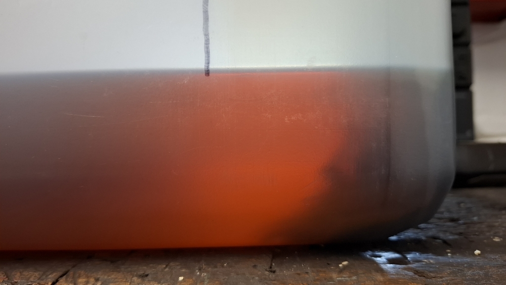

Mais en passant une lampe derrière, on peut effectivement voir un dépôt dans le fond du bidon. Mais au dessus, l'huile est aussi claire que neuve !
Si on bascule le bidon, le dépôt forme un nuage qui descend très très lentement dans le fond.
Si on secoue le bidon, l'huile redevient alors directement opaque.
Qu'en penser ? S'il y a ajout de molybdène dans les boites neuves, serait-il préférable de laisser l'huile d'origine plutôt que de faire une vidange avant l'intervalle préconisé ?
La boite de la ND ayant un intervalle de vidange plutôt court, on peut donc supposer que l'huile Mazda préconisée contient des additifs pour continuer à lubrifier aussi bien la boite, une fois l'huile d'origine vidangée ?

Très bonne analyse et remarque M@c
Oui le molybdène et le zinc effectivement
Maintenant il serait intéressant de savoir ce qu'est exactement ce dépot précisément..

C'est très intéressant d'avoir laissé l'huile présente dans ta boîte à la livraison pour la laisser "décanter".
Je ne serai absolument pas surpris par la présence de Molybdène soit dans l'huile, soit comme un additif ajouté à la sortie de l'usine.
Liqui Moly vendait ce genre d'additif pour boite, je ne sais pas s'il existe encore.
Tu pourrais tenter d'approcher un aimant assez fort du bidon pour voir si tu arrives à déplacer un peu ces particules en suspension. Le Molybdène est paramagnétique, donc sensible, mais faiblement :tantpis:
