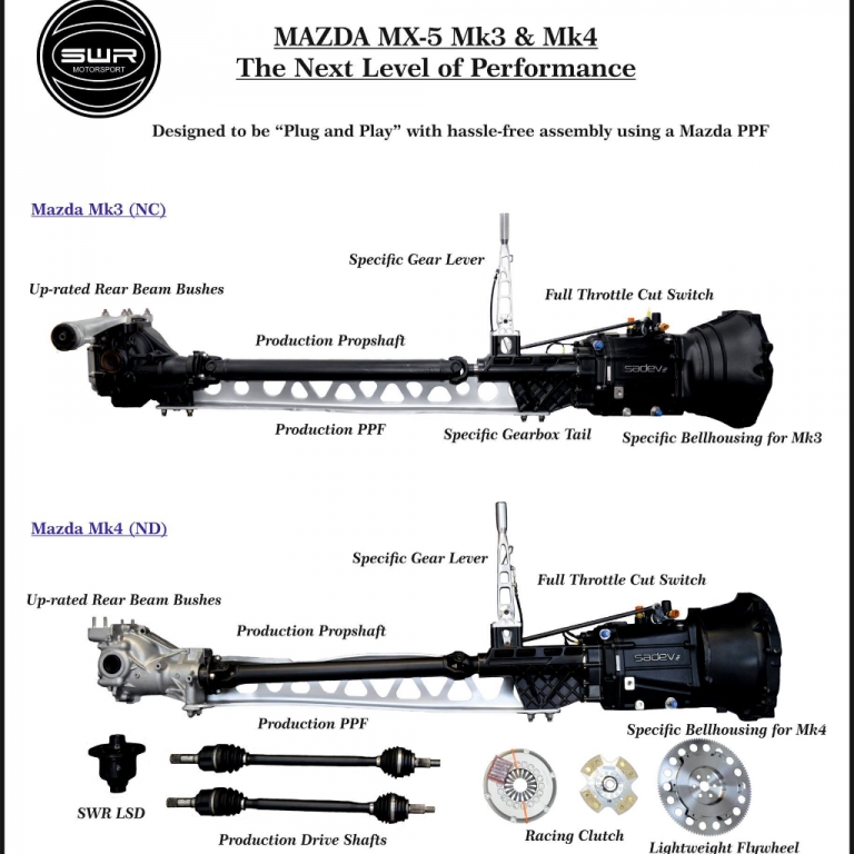

Pour la plaque GWR, je n'ai pas encore monté la barre Mazdaspeed et ça me démange de plus en plus de le faire mais j'attaendais de voir l'évolution pour ma boite de vitesse.. maintenant le swap a été fait, je pourrai donc la monter. Il me semblat que cette plaque de GWR était un peu décalée mais si ce n'est pas le cas je vais devoir revoir mon approche sur cette barre mazdaspeed ... mais ce seraiut dommage car elle est vraiement complémentaire a debonne barres anti-roulis .. par exemple celle des 124 un peu plus rigide sans devenir un bout de boit.
Sinon tu connais https://www.swrmotorsport.com/ ?
