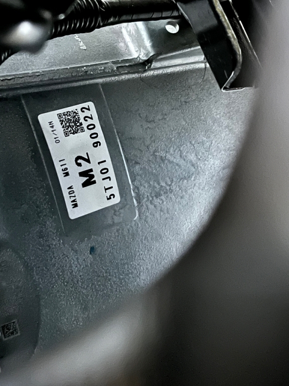

Message Publié : Jeu 17 Juil 2025, 11:58
Inscription : Mar 12 Oct 2010, 13:31
Message(s) : 136
Localisation : 12
Idem pour moi, boîte commandée le lundi livrée le jeudi, installation la semaine suivante.
La 1ere boîte il avait fallu plus d’un mois pour l’avoir.
Qu’est ce que ça fait du bien de la retrouver !!!! :woo:

Photo de l’étiquette sur la boîte, a priori boîte de janvier 2025.
