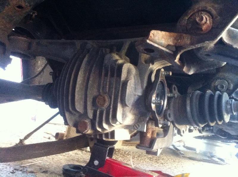

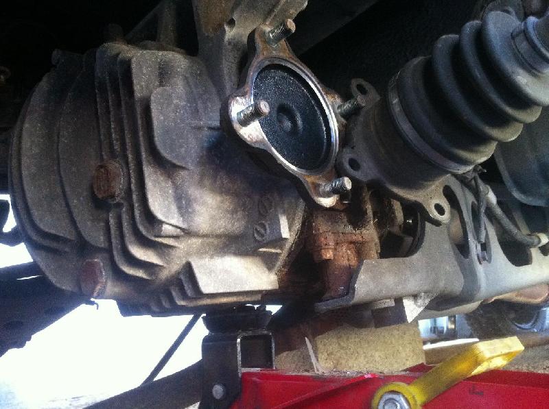

Message Publié : Mer 17 Avr 2013, 09:40
Message(s) : 3457
Localisation : Usa
Modèle : 1989
joeldc13 a écrit :
Oui c'est compatible, ce sont les memes, seuls les ponts de NA 1.6 avec une couronne de 6" ont les demi arbres vissés.
Donc ça c'est quoi :?
La proprio me maintient que c'est bien un Torsen.
En tappant le VIN dans le logiciel magique il me dit "Norm Diff" et que c'est bien une 1.8 de 1994
On voit bien le damper, mais ce sont des demi arbres vissés :sic:
Bon de toute facon je ne vais pas le prendre puisque je ne pourrais pas le monter avec mes demi arbres emmanchés :evil:

Message Publié : Mer 17 Avr 2013, 12:35
Message(s) : 8706
Localisation : 59 - Houplines
J'en profite parce que ça pourrait m'interesser aussi à long terme:
Sur le sien (qui est un diff ouvert d'après son VIN), il y a des arbres vissés.
Est-ce que c'est possible que les demi-arbres soient différents entre une NA 1.8 Torsen et une NA 1.8 open ?
(en gros, est-ce que la différence entre les 2 versions vient juste du diff, ou de tout le pont arrière) ?
Sinon, ça voudrait dire que, contrairement à ce qui a été dit, les demi-arbres étaient vissés sur toutes les NA ?
(ou alors le gars a un pont de 1.6 ? désolé je ne reconnais pas la différence sur une photo)
A chaque fois je pense comprendre comment sont équipées les différentes versions de diffs, et d'un coup, il y a un élément ou un témoignage qui fout tout par terre. :aie:
