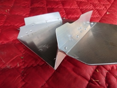

Belle réalisation :jap:

Monta24 : Vraiment top ton écope maison. :bien:
J'ai en projet de m'en fabriquer une également, j'avais dans l'idée de la faire uniquement par pliage mais je ne sais pas si ça va être si évident que ça. :tantpis:

:hello: Monta24,
Alors là, je dis BRAVO ! :bien: :bien: :bien:
Déjà quand c'est du fait maison, j'aime bien, mais là, y'a tout : matière, qualité de réalisation, finition et surtout cogitation qui amène de l'innovation : les deux déflecteurs qui canalisent l'air au-dessus de la plaque : :idea: bonne idée !
Encore bravo, Monta24 ! :) ;)

Merci :jap: :jap:
Angebenoit, A réaliser uniquement par pliage comme la GWR ? Avec une plieuse professionnelle peut-être. Il faudrait demander à un chaudronnier pour savoir si on peut faire 2 angles à 90° aussi rapproché. Je me demande si la GWR n'est pas entièrement formée sous une presse.
Une solution simple et propre c'est la soudure, encore faut-il avoir le matos ou connaître quelqu’un pour le faire.

Je vais voir comment ça se passe niveau garde au sol.
Sinon j'ai pensé faire l'écope articulée, une position fermée maintenu par un petit aimant, et position ouverte avec un petit ressort pour éviter qu'elle sautille en roulant.
Si on tend le bras sous la voiture il doit être possible la fermer/ouvrir à la main.

Merci :jap: :jap:
Oui, au vu du pliage et des "marques", c'est quasiment certain que la pièce est formée à froid à la presse.
A la plieuse, comme tu le dis, je ne pense pas que ce soit possible à cause des angles très proches et du pliage qui rejoint un surface plane.
Perso, si je n'avais pas eu l'opportunité de la GWR, je serais parti sur du mécano soudé : tu achètes la matière, tu découpes, tu prépares un gabarit de soudure puis tu soustraites (car il faut avoir le matos pour de la soudure alu).
Mais franchement, ta solution rivetée est nickel ! :oui:
Je sens que Monta24 va nous claquer un vérin électrique avec télécommande dans l'habitacle :lol:
Sinon, oui, on peut toucher l'écope en passant le bras sous la voiture, mais c'est juste (j'ai pas le bras long :cyp: ) et chiant car tu te dégueulasses en faisant la manip :tantpis:
Je viens d'essayer... Effectivement c'est pas facile :sic:
