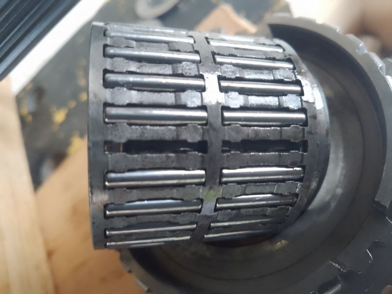

Ça pourrait (conditionnel) (encore une fois) être la cause à part entière.
Alésage trop large = cage extérieure glissante, acier sur alu = usinage = limaille d'alu qui va se f*tre dans tous les coins. :tantpis:
Sauf que là, à part réaléser le carter et changer la cote du roulement, ce qui demande un tantinet d'équipement, je vois pas bien comment réparer ça. :aie:
La conception de la cage à aiguilles avec un logement "perdu" pour la soudure, en revanche ça me choque pas tant que ça, si le roulement est dimensionné correctement il peut faire sans cette aiguille. Il reste, quoi, 23 aiguilles sur 24 ?
S'il est dimensionné à +5% là par contre c'est moche :cyp:

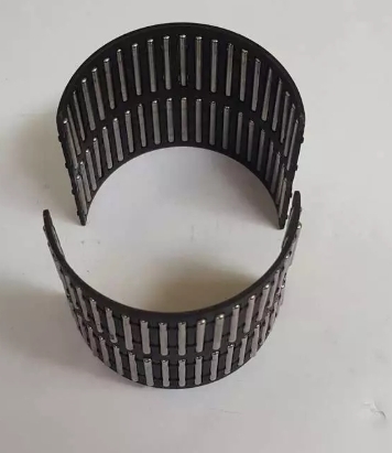

Juste un exemple ....pour illustrer.... l'espace technique necessaire à la jonction.
mais bon comme pour les menuisiers ...c'est un métier ;)
Il n'y a pas besoin de changer la côte du roulement
Parcontre il faut qu'il y ait assez de matière dans le carter pour refaire le baguage.
Si par exemple le roulement fait 52mm d'extérieur,il faut qu'il y ait la place d'y mettre une bague de 57mm d'extérieur.

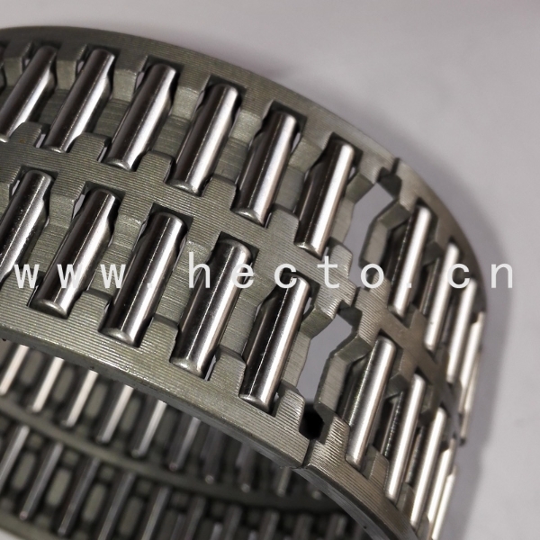

Sur les photos de carpentersws, on voit bien les traces verticales de jonction des deux demi-cages...si on cherche à la voir.
J'ai appris quelque choses...
Pour le loctite, ça focntionne trés bien pour les roulements d'une remorque, mais je n'ai jamais vu son utilisation dans le cas des BM ...peut-être que le demontage devriendrait alors trop laborueux voire impossible.

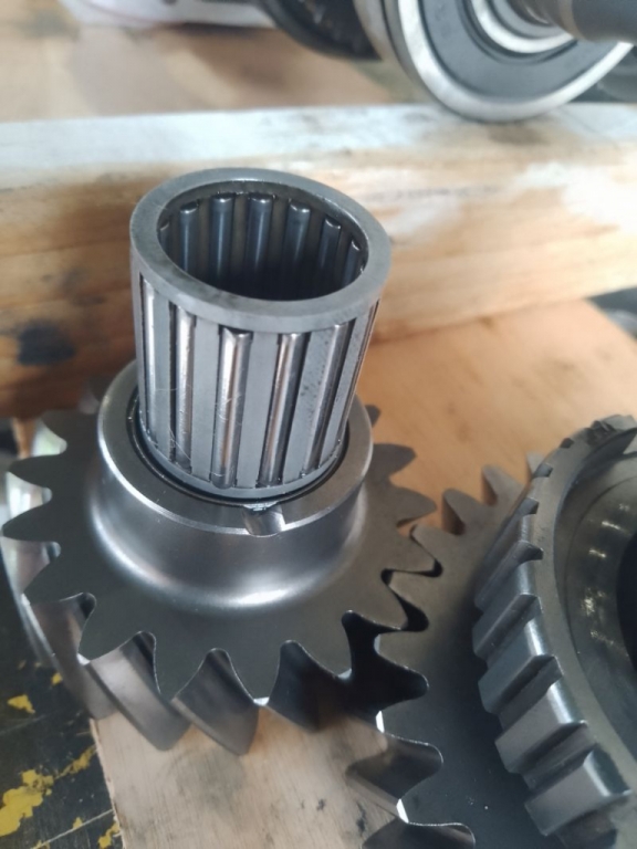

pour infos , le roulement a aiguille ou il "pouvait" potentiellement manquer deux rouleaux sont bien fournis tel quel par Mazda , sur une autre roulement équipant la boite de la ND et également a aiguille l'ensembles des rouleaux sont bien présents , je reviens du concessionnaire , celui ci m'informe que toutes les pièces ne seront pas disponibles de suite , ...........
pour infos , les cages sur ces deux roulements sont de type mono bloc , donc pas de soudure , je poste une photo ou on aperçoit une cage en deux partie , ce n'est présentement pas le cas .............a toute fin utile je reposte une photo plus net du rouleau équipant la MX5.........
il existe divers matériaux pour réaliser ces cages , cela vas du plus basic a des structures plus élaborées , pour des raisons de cout le Polyamide ou la tôle emboutie sont généralement utilisé , certaines cages sont en cuivre , voir en matériaux plus spécifiques , bien entendu , le prix de vente est sensiblement différent.
dans le cas des cages Mazda , il ne s'agit pas vraiment de polyamide mais plutôt de Polyétheréthercétone
a la différence du polyamide standard , celui ci est renforcé de fibres de verre et convient mieux aux conditions difficiles en termes de vitesses élevées, d'attaques chimiques ou de températures élevées, ils sont couramment disponibles pour les roulements à billes et à rouleaux cylindriques hybrides et/ou de précision. ce matériau résiste bien au vieillissement dû à la température ou aux additifs d'huile jusqu'à 200 °C . Cependant, la température maximale pour les vitesses élevées est de 150 °C, (température de ramollissement du polymère). probablement une des raisons qui pourrait mettre a mal l'intégrité de la boite si celle ci est utilisée avec sévérité ( piste), il est vrai que la boite de vitesse peut dans certaines circonstance chauffer tres fortement ..............
