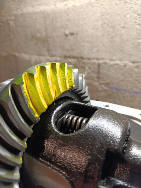

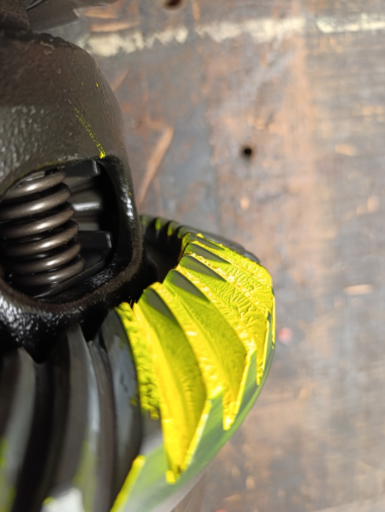

On voit bien la différence, à droite le 2.86 et à gauche le 3.45
Quand même, c'est un sacré gap. Si je me trompe pas, d'origine on est à 2000 rpm à 80 en 6. Là ça va te mettre à 2412 rpm à 80 toujours en 6. Environ 400 tr/min de plus sur le 6ème rapport, si avec ça les autres rapports n'envoient pas du bois... :aie:
Par contre, sur un 0 à 100 tu vas peut être y perdre, car la 2 ne montera plus à 100, donc le temps de passer la 3 tu perdras sur ce point. Mais sur tout le reste par contre, ça risque d'être prometteur.

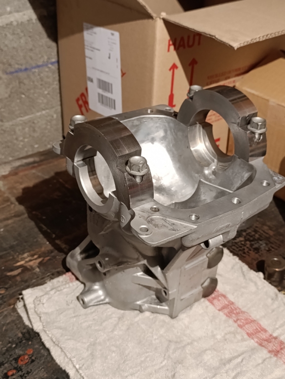

Bon j'ai finit mes deux demi lune......je vous préviens c'est du brut et j'avais pas la matière, j'ai fais avec ce que j'avais :aie:
Il m'aurait fallut un rond plein d'un diamètre plus grand.Mais ca devrait faire l'affaire.

Bob ben voilà...fin de chantier pour aujourd'hui :aie:
Les photos parlent d'elle même :

Faut tout recaler
Bon courage.

Oui il faut que j'augmente l'épaisseur de la calle du pignon d'attaque et que je déplace vers l'extérieur la couronne.
Il y a du boulot, mais je trouve ca intéressant.
