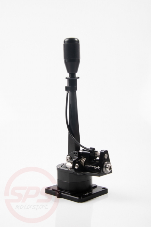

Merci beaucoup pour vos réponses, j'hésite un peu car ma MX ne sert que l'été et quand je vais me "promener :aie: :boxe: " .
Après je vais avoir énormément de changement d'un coup ( volant moteur allégé/ embrayage renforcé/ boite 6 avec mon pont 4.1....
Je vais peut être attendre... Mais :
Mais je vais installer un coolerworx Quick shifter
et j'ai entendu dire que c'est pas très compatible avec les supports d'origine qui manque de précision pour les changements de rapports.
De plus je vais lever le moteur ( c'est donc l'occasion de les changer) et ils ont 200.000 kms et 21ans.
Donc j'hésite encore...
Vous en pensez quoi ? :?
Je pense que les silentblocs OEM feront très bien l'affaire.
Que ceux qui s'en plaignent et qui sont montés avec ce levier que tu vas mettre,ne font peut être que du circuit.

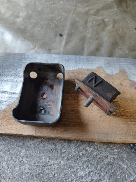

Bonjour, pouvez vous me confirmer que les supports moteur OEM sont identiques NA NB NBFL ?
Les miens sont morts au démontage
Merci beaucoup.
Impossible de trouver pour NB hormis des renforcé.
Je trouve que pour NA .
Message Publié : Mar 6 Juin 2023, 13:54
Message(s) : 14322
Oui se sont les mêmes.
Message Publié : Mar 6 Juin 2023, 13:55
Message(s) : 806
Localisation : Ardèche 07
Merci beaucoup :jap:
