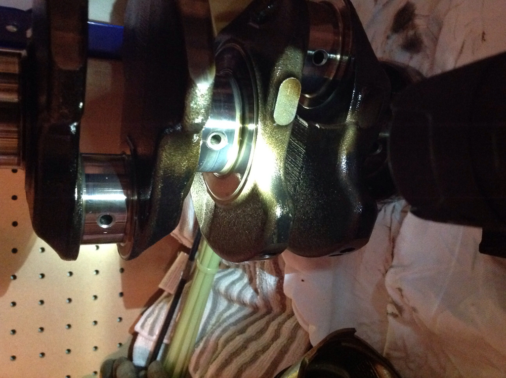

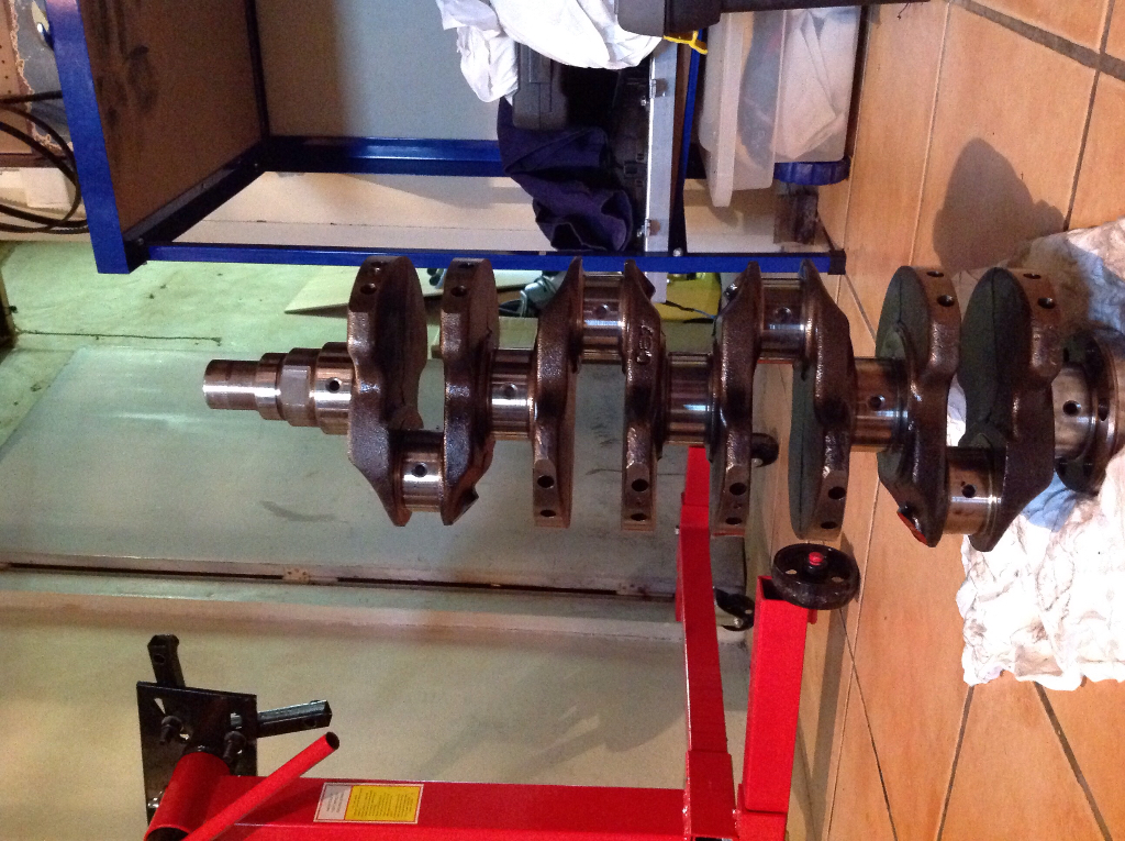

non , j'avais amené le vilo chez mon rectifieur qui m'as qu'il était ok pour des coussinets taille origine . lors du remontage c'est la seule pièce où j'ai eu un doute . :sic:
coussinets pré huilés serrés en 3 fois dans l'ordre de la rta
fraichement démonté (d'ou la crasse)
ça commence a me souler copieu l'histoire , j'ai pas trop envie de retomber le moteur .... :vomi:
