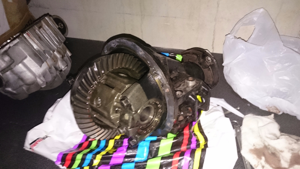

Une fois les deux demi-arbres démonté si tu vois une barre comme sur la photo, c'est un pont ouvert.

Alors méfiance au niveau des compatibilités, car moi aussi je recherche un pont (torsen) pour ma NA 1.6l et sur miata.net j'ai lu qu'il fallait aussi swapper les cardans et l'arbre de transmission car le torsen est un peu plus gros :)

le jeu du couple conique et les précontraintes roulement, faut pas y faire n'importe comment et faut du matos...mais le carter, c'est une douzaine de vis et un joint à faire, ce sera peut être plus clair en images :
les 27-238 c'est juste les joints spy...
bon, il faut tomber une bonne partie du train arrière pour faire ça, mais pas pire que pour mettre un autre pont à la place :tantpis:
pour les cardans, vu les quelques variantes, vaut mieux avoir ceux qui vont avec le pont, surtout en partant d'une 1.6 dont les premières avaient un diff en 6" !
