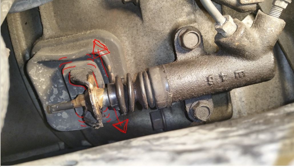

J'ai retenté l'opération en trouvant une position un peu plus pratique (du bras gauche) et en actionnant la fourchette avec une clé (en faisant levier contre le passage de roue) ce qui m'a permis de bien repousser le piston jusqu'au bout et de remettre la noisette de beurre graisse bien là où il faut (j'espère ^^) :
mais... à mon grand désarroi, le (léger) bruit de casserole qui tourne est toujours présent :idea:
Sinon, je trouve que ma 'tige poussoir' qui dépasse à travers la fourchette, dépasse beaucoup comparé à toutes les photos que j'ai pu trouver... est-ce bien normal ?
Aucune idée si ça a un rapport, mais je trouve que ma pédale d'embrayage est un peu "longue à la détente", c'est à dire que lorsque j'appuie dessus jusqu'à mi-course, il ne se passe rien, ce n'est qu'ensuite que ça commence à patiner et en appuyant bien jusqu'au bout de la pédale que la vitesse est débrayée. Je vais voir si je peux déjà corriger cela au niveau de la pédale...
Autre chose que j'ai remarqué, et qui me semble pas très normal (mais j'y connais rien), c'est que la fourchette a du jeu dans l'axe perpendiculaire... (voir photo si dessous) c'est grave docteur ? :oops:
MX-5 NA Jazz Festival
MX5 photos on FlickR
Message Publié : Dim 8 Oct 2017, 14:51
Message(s) : 8974
Le jeu est normale,le jours où tu démonteras ta boite,tu comprendras ;)
Le bruit de casserole, si tu veux qu'il soit plus présent faut changer la buté d'embrayage.
