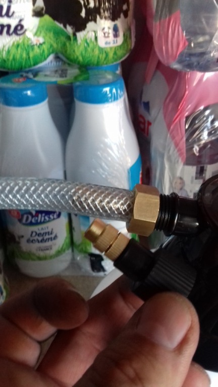

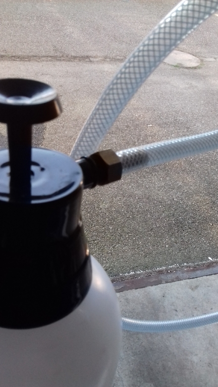

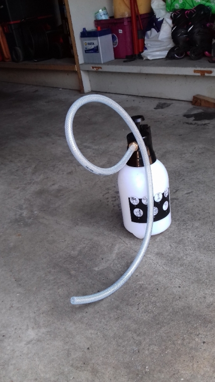

voici mon GearBox RemplissaTOR
:ricane: :ricane: :ricane: :ptdr: :ptdr:
avec tout de même quelques option pour moins de 10 euros (9.80 TTC) :langue:
-buse de et tuyau 8mm
-tuyau "cristal" de 1 mètre
on va tester avec la vidange de la boite et du pont a Cyrille!!
j'ai fait un test avec de l'eau.
Terrible :ricane:
sa va depoté sec!!!!
:woo:
a+
Fred
