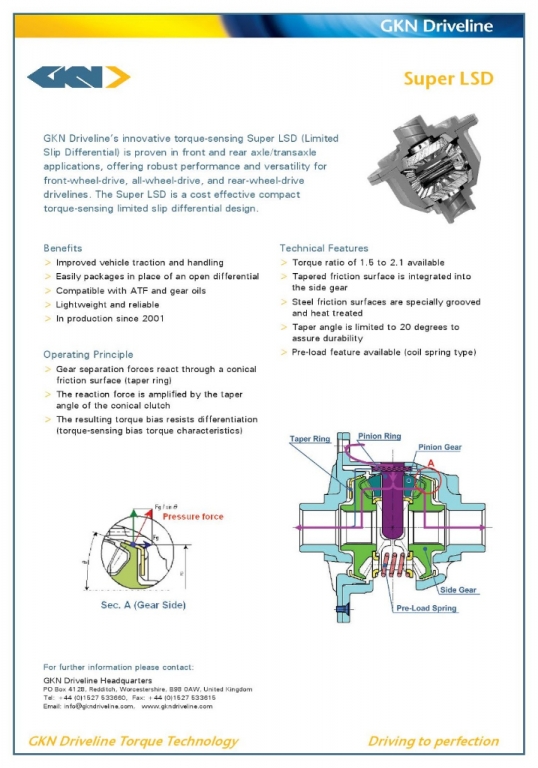

  • Tu lèves l'arrière de mimix, les deux roues en l'air
  • Tu enclenches une vitesse et desserres le frein à main
  • Tu essayes de faire tourner une roue arrière. (à l'aide d'une clé sur un boulon par exemple)
Sur NC (et aussi sur les NB à partir d'une certaine année), on a ça:
Tu dois sentir une résistance avant de réussir à tourner la roue (ça correspond aux 49 N.m de précharge du diff. de la NC, provenant du "Pre-Load Spring" ci-dessus).
Si tu n'as pas de résistance, c'est soit un dif. ouvert, soit quelque chose qui ne va pas...Il y a déjà eu des cas de casse sur ces modèles mais en général tu retrouves des bouts au moment de la vidange.
